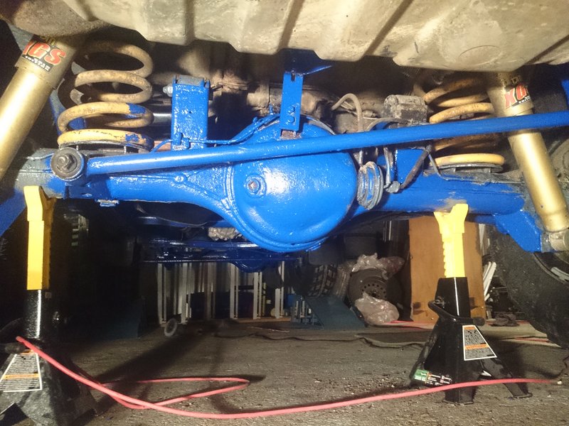

Vielen Dank für die Foto-Lorbeeren und ja, das Steinchenzeugs ist fein, gell? Ätsch
Naja, an Teilen ging's schon, war halt die neue Dose ( Headbanger ) und dann neues Diff Öl & Dichtmasse - arg viel mehr hat man ja auch nicht gebraucht...
@ der-Dahl & @ der Präsident: Schutz für die Dose wäre was feines- nur woher? Die ist halt wirklich an einer echt sche*** Stelle angebracht und ich fürchte, da gibt's nichts von der Stange? Wie machen die anderen Y61er das mit Serien-HA-Sperre?

abc123def hat folgendes geschrieben:
Sie zerfallen zu Stuab wenn man diese mit einer grässlichen Farbe anstreicht...
AUGENKREBSGEFAHR!
Oder ist mein Monitor nur falsch kalibriert?
Knuddel
... Extra für dich um deinen Krebs zu vördern:

Wir sind am tüvteln wie wir als "kleinserie" n Schutz für die Diffdose herstellen jedochen haben wir noch keine passable variante gefunden bei der man nicht selbst noch schweißen muss da es ne echt doofe stelle ist und der PanHardstab ja auch seinen platz möchte

Ordentlich geht das nur mit anschweißen. Ja Alles andere ist Murks. Zwinker

Und gibt's vom selbstgeschweisten Schutz Bilder als Inspiration? Klick, geblitzt

Hab noch nichts handfestes hab mir erst n prototyp gekantet aber komm nicht weiter bin leider auf montage
