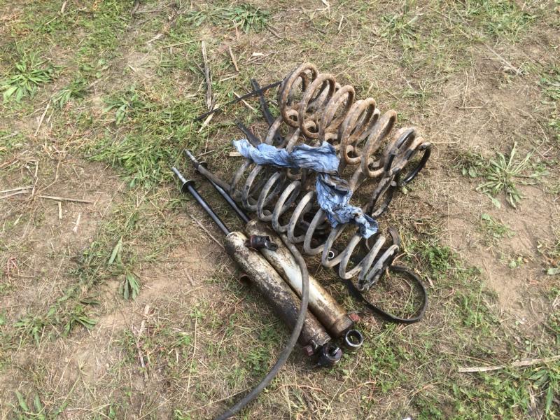

Hallo capitan silver,
ich habe gesehen, dass Ihr auch im Balkan fahrt. Die Bilder zeigen die Dämpfer nach der 2. Etappe. Es waren immerhin neu aber im preiswert-Bereich.
Viele Grüsse Micha

uuiii.. nicht übel... Unsicher
In welcher Klasse seid ihr gefahren? CC oder Extreme?
Was sind das für Dämpfer? Sehen garnicht mal so klein aus.

BeitragVerfasst am: 26.04.2016 12:37:55    Titel:
Servus
Ich würde sagen die sind gut ""durchgebraten ""
Die waren nicht günstig die waren teuer da sie sofort Schrott waren.
Ein mal was ordentliches kaufen ist oft gescheiter.
Redet sich aber leicht , wenn das buged knapp ist dann sind 1000 Euro auf oder ab echt Kohle.
Gruss , michi

BeitragVerfasst am: 26.04.2016 12:52:59    Titel:
CC , wir haben dann alte Edelbrock eingebaut, die haben dann gehalten.
Gemessen an dem Preis des Autos ( 6500,-) und den kalkulierten Budget waren die sogar teuer. Natürlich hätten Fox oder King gehalten. Aber das Auto sollte nur diese eine Rallye fahren und dann verkauft werden.
Viele Grüsse

BeitragVerfasst am: 26.04.2016 19:40:06    Titel:
Servus
Ist ja kein wunder das die Dämpfer nicht gehalten haben.
Wenn ihr die dauernd auf den Kopf gestellt habt müssen die ja kaputt gehen.
Heiligenschein Heiligenschein
Jetzt im ernst , kann man mit so einem dickschiff überhaupt Rallye fahren ??
Schaut am Foto ja sogar so aus als wären da noch die sackschwären original. Ledersitze drinnen.
Wie vertragen die sich den mit einem 4/5 Punkt Gurt ???
Gruss, michi

BeitragVerfasst am: 26.04.2016 21:16:39    Titel:
bis auf die Rückbank haben wir alles drin gelassen., einschl. Klima, Sound usw. Die Sitze sind echt gut, und sehr rückenfreundlich, schon wegen der E-Verstellung.
Insgesamt hatten wir 3 Probleme :
Trippmaster zählte bergab und beim Bremsen nicht ( brachte mich in den erste 3 Etappen fast zum Wahnsinn bis ich es gemerkt hatte )
Dämpfer und Fahrwerksbuchsen.
Letzte Etappe 80 km vor dem Ziel Riemenscheibe gebrochen und Klima ausgefallen Unsicher
Ansonsten ist der Jeep gut für das Mittelfeld, bei nicht zu hartem Einsatz.
Eigentlich fahren wir Mog. Und den auch dieses Jahr im Balkan. Das liegt uns mehr , schon deshalb weil wir nicht so aufpassen müssen in ein Loch zu fallen Ja
Nun hoffen wir noch auf Mitstreiter in unserer Klasse.
Ich kann nur sagen , jeder der die Balkan nicht fährt hat verpasst etwas.
Nur am Rande, die Edelbrock Dämpfer sind Upside down .
Micha
