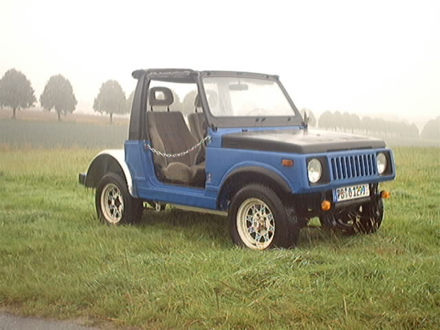

Ich habe vor ca. 10 Jahren einen SJ 410 umgebaut, nach dem Motto "alles überflüssige kommt weg". Ich habe das Gewicht von 850 kg auf 680 kg runter bekommen. Damit kommt bei 45 PS fast Go-Kartfeeling auf :-)
Alte Bilder (ca. 10 Jahre alt) finden sich auf meiner Nickpage:
Heute sieht das Auto etwas anders aus: andere Räder, andere Farbe, kein Verdeck mehr, andere Blinker. Ich muss mal aktuelle Bilder machen.
Beim Tüv war der Heckumbau kein Thema. Es wurde in den Papieren eingetragen "Heck gekürzt".
Uli
