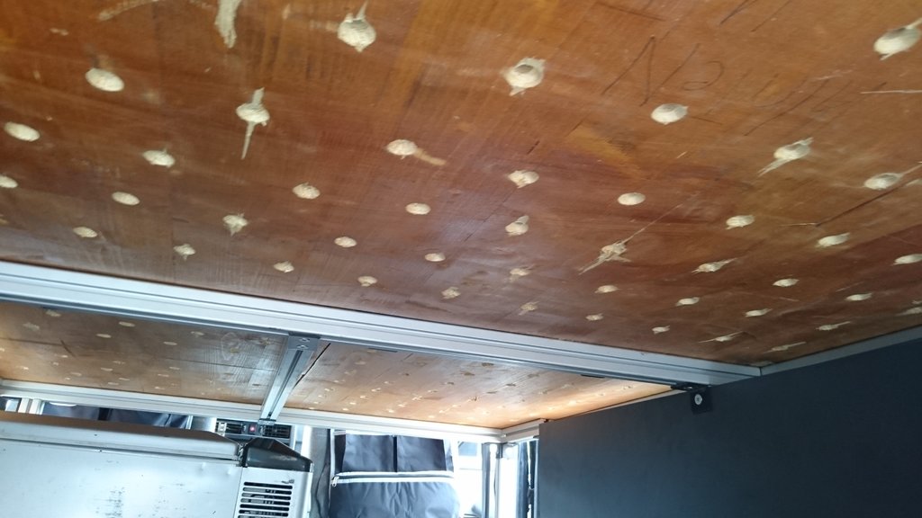

Kurz vor meinen Ferien noch ein wenig den Einbau angepasst:
Löcher! Viele Löcher! Als Belüftung.
Dann noch links und rechts neben den auszug platten dran geschraubt damit nichts den Auszug versperrt und wir doch auch noch Material hin packen können.

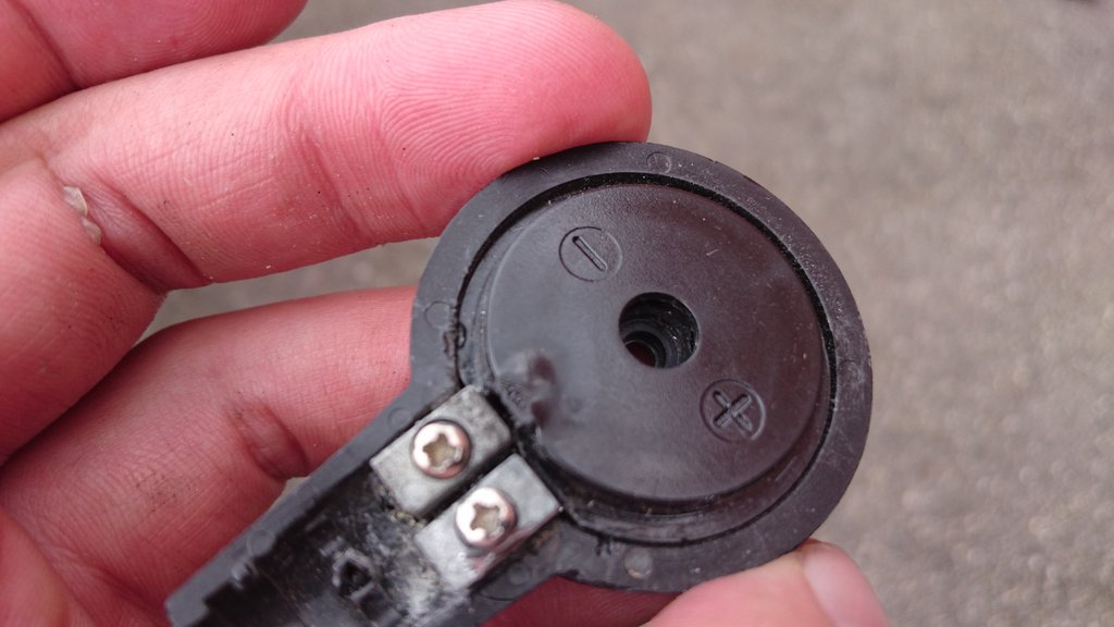

Dann noch feststellen müssen das der eine Magnetstecker wirklich nur für 15A. gemacht ist
Aber hab schon die neue Version 2 der Mag. Stecker liegen, welche auch für bis 25A gemacht sind. Und das reicht dann gut aus. Effektiv kommen ca. 20A durch.

Täuscht das oder sieht der Stecker angekokelt aus? Unsicher
Ja Tut er. Aber ebend... es war die alte version die auch nicht für die LED bar gedacht war. Die neue Version des Stecker ist auch für mehr Ampere gedacht.
