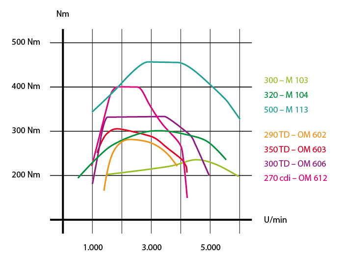

Ich habe mich mittlerweile mal etwas theoretisch an die Motoren heranbegeben:
Somit schränkt sich die Auswahl für mich eigentlich ein auf 350 TD, 300 TD, 270 cdi und 320er (M104) Benziner. Auf den ersten Blick gibt es bei mobile.de von diesen Modellen auch welche in meiner Preisklasse; der 500er ist für mich unerschwinglich.
Die ordentlichen Laufleistungen scheue ich zunächst nicht, wenn denn Fahrgestell, Karosse und Achsen in Ordnung sind. Motoren müssen eh irgendwann überholt werden, da hat man bei einem Gebrauchten eben Glück oder Pech. Außerdem will ich den G sehr lange fahren. Solange der Karren also fährt, habe ich viel Zeit kleinere Mängel nach und nach zu beheben.
Mein Bauch-Favorit ist der 270er – da wäre mein Budget allerdings mit der Anschaffung bereits ausgereift. Die Wagen stehen zwar alle (für mich als Neuling) recht gut da. Wenn dann aber doch was größeres kaputt geht … Unsicher
Darf ich mal in die Runde fragen, was ihr von diesen Modellen haltet?

Er sollte auch im Alltag brauchbar sein – im Sinne von: unterhalb der 2.500 Touren im Verkehr mitschwimmen zu können. Rein theoretisch scheint mir der 350 TD schon grenzwertig hinsichtlich seines Drehmoments in dem Bereich. Der 290er wäre ja noch schwachbrüstiger … ganz zu schweigen vom 300 GE ;)

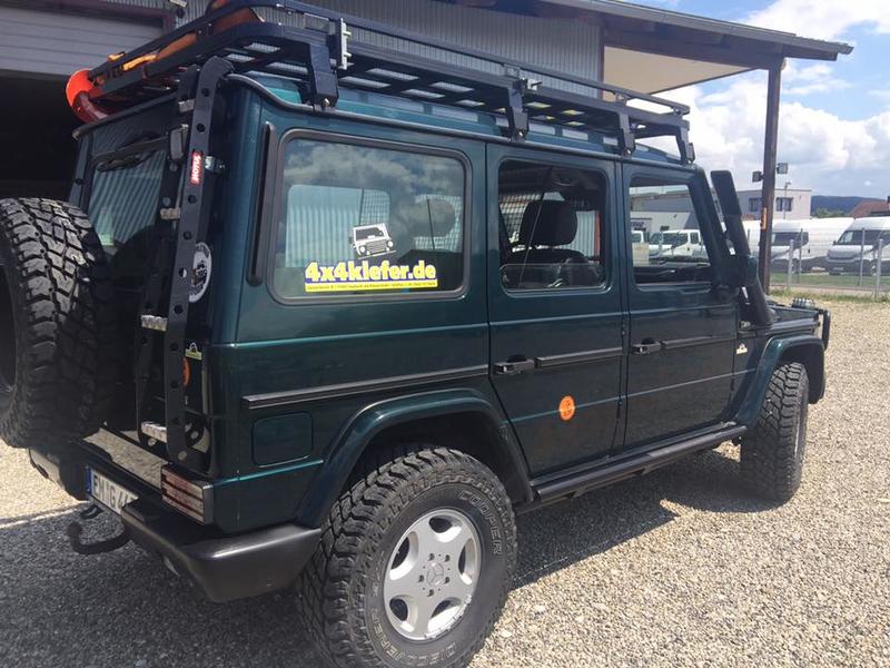

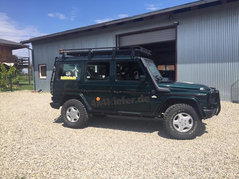

BeitragVerfasst am: 07.07.2016 16:27:29    Titel:
So waren mit dem 270 ger kurz in Ungarn beim G-amboree
Alles in allen knappe 2500km in 5 Tagen .
Fazit .
Geiler G .
Etwas zurückhaltend aber absolut OK:
Fährt im heutigen Autobahnverkehr zügig mit , wenn auch keine Teilnahme an beschleunigungs- Orgien anzuraten ist.
Im Gelände einfach nur Top von der Leistung und deren Arbeitsweise .
Also als G für jeden Tag ein HIT
Das sind allerdings Umbauten die ihn nicht schneller machen :-)
Ausgestattet ist der G nun mit Eibach Federn und Fahrwerk was ca 40mm die Karosse anhebt !
Reifen 285/75 R16 COOPER DISCOVERER ST was den gesamten Wagen ca 40mm anhebt!
Spurplatten von 2,2cm ,also pro Achse 4,4cm .
Innen links rechts hinten Schränke und oben die Schublade !
Beide hinteren Türen mit 90grad RDK Türfangbänder
Außen .
Schnorchel , Frontbügel und Kühlerschutz .
RDK Doppel Rockslider ,Dachgepäckträger von UP RACK mit Reling und Lichtleiste vorn .
Heckleiter .
