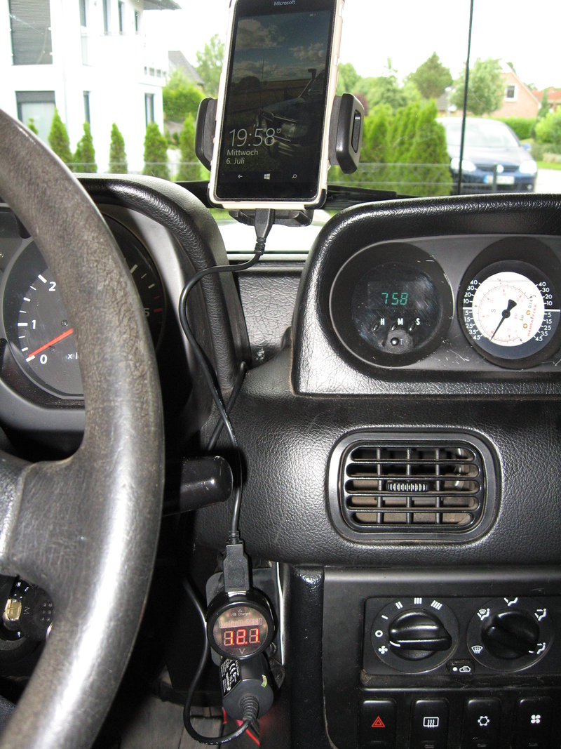

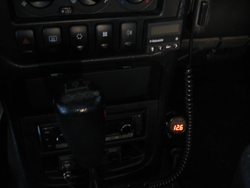

Diese Spannungsanzeige habe ich seit Anfang 2015.
Und sie sass meistens hier.
Da stört das Teil auch schon den Empfang.

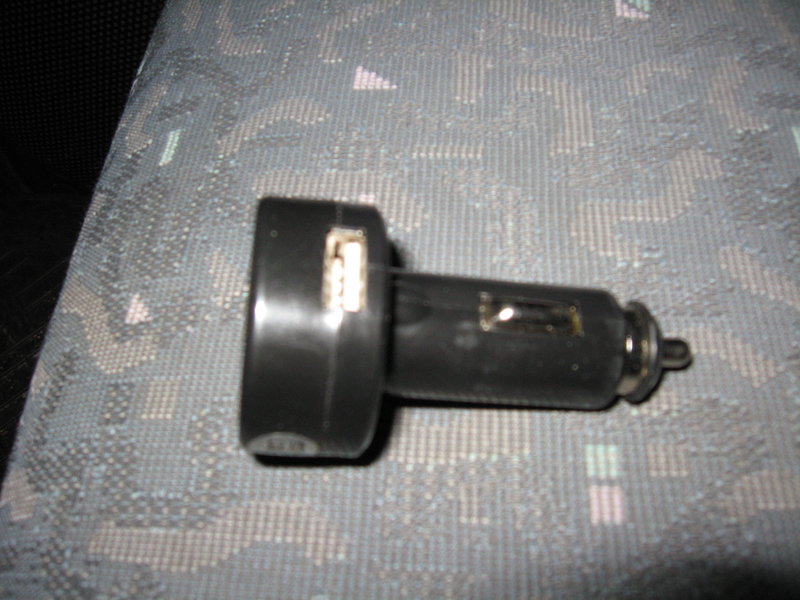

Der Oberhammer kommt aber in dieser Zusammenstellung.
Als Ladepunkt für's Handy über ein 0/8/15 Kabel.
Das schießt mir nahezu jeden Sender weg.
Ziehe ich den Stecker, ist der Empfang sehr gut, jedenfalls für eine Scheibenantenne.
Hab jetzt das original Ladekabel nur in der Dose, das bringt keine Störungen.
Der Hauptpunkt ist die Spannungsanzeige, die bleibt weg.
