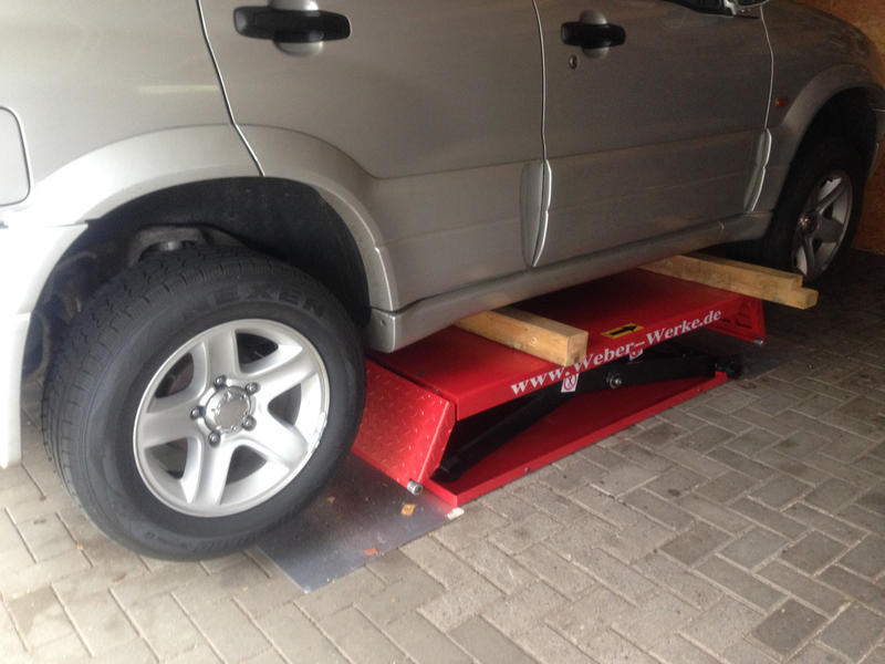

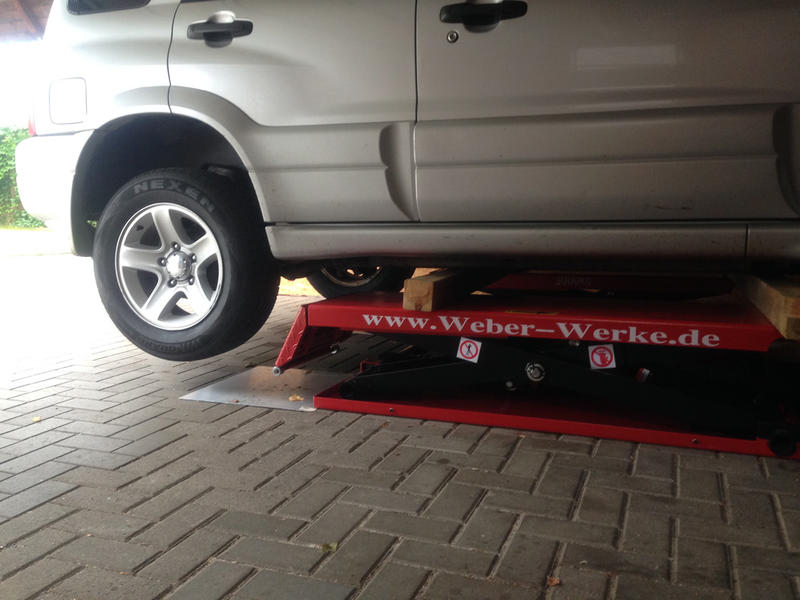

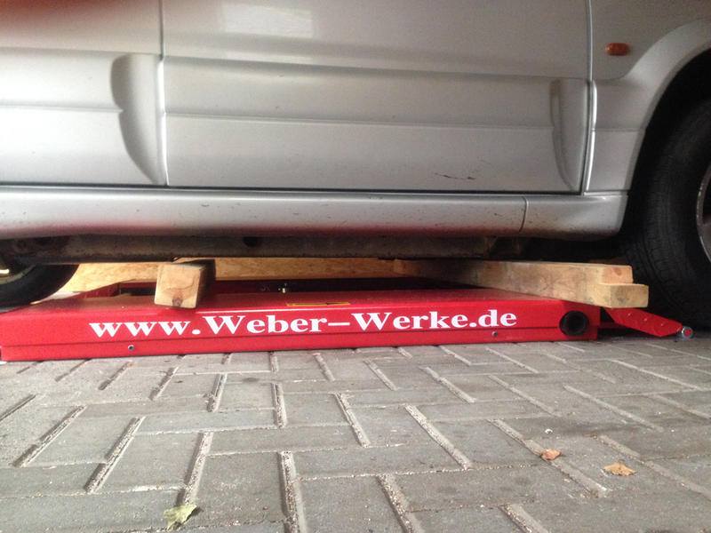

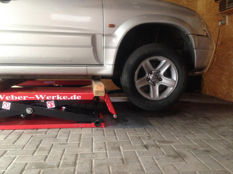

So haben es eben getestet und es klappte ohne irgendein Knacken oder so. Man konnte auch am Auto wackeln ohne dass es sich bewegt.
Zum Reifenwechsel oder Dingen auf Augenhöhe sicherlich geeignet. Drunter legen hmmm weiss nicht, nur mit extra Abstützung ;)
Und Videos dazu:
Ersten Stop
https://youtu.be/IzG71mhO7Rk
dann etwas höher
https://youtu.be/22x9wbGCgHc
und wieder runter
https://youtu.be/GGQbT_3zBf4
Geht also. Danke für eure Meinungen dazu :)
