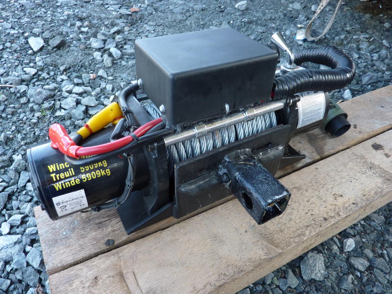

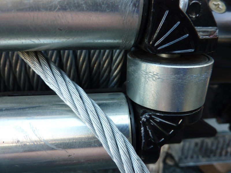

das Seilfenster ist sicher nicht optimal, da hast du Recht. Ich halte es allerdings für unwahrscheinlich das man sich das Seil einklemmen kann - so viel Platz ist da auch nicht.
Ich wollte aber früher oder später mal ein Kunstfaserseil aufspulen, von daher lohnt es sich nicht jetzt ein anderes Rollenseilfenster zu kaufen.
Die Winde ist "verkehrt" herum eingebaut weil neben der Winde die Natosteckdose sitzt und das Getriebe kürzer ist als der Motor. Wenn die "richtig" rum eingebaut wäre würde der Motor vor der Steckdose sitzen und dann kann man die Seilwinde nicht anstecken.
Obwohl auch falsch und richtig rum relativ ist - konstruktionsbedingt ist das der Seilwinde ja egal. Die Drehrichtung dreht man halt einfach indem man das Seil ganz ab und "anders rum" wieder aufspult (oder halt die Kabel umklemmt, dann passen aber die Farbmarkierungen nicht mehr - was aber ein reiner Schönheitsfehler wäre und ebenfalls technisch unbedenklich ist)
Hier noch die gewünschten Detailfotos:
Dirk

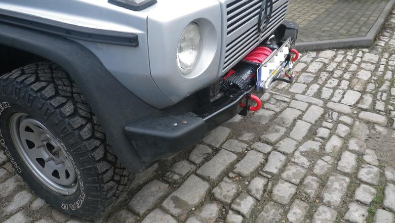

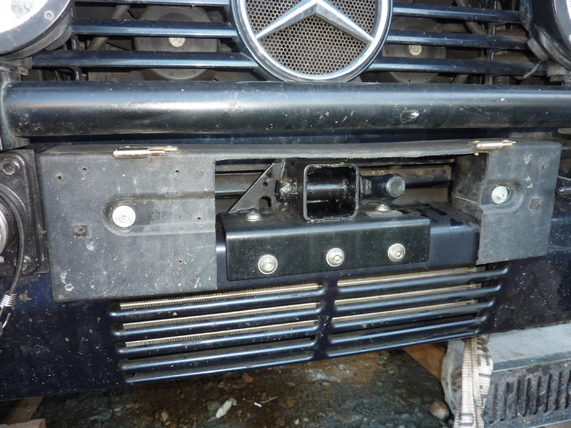

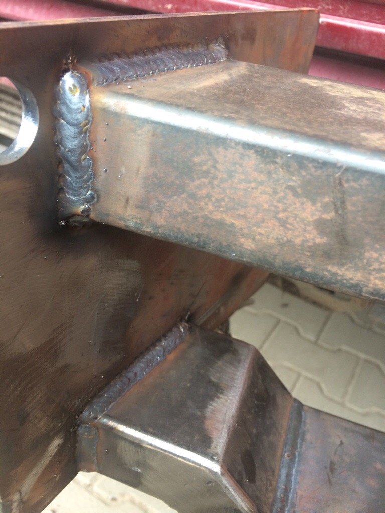

ja was soll ich sagen, die Stoßstange wurde innen durch Bleche verstärkt.
Direkt unterhalb der Aufnahme sitzt quer ein Blech mit einigen Sicken verwendet - das spart Gewicht und ist trotzdem stabil.
Das Blech wurde dann mit den Haltern, welche die Stoßstange am Rahmen befestigen verbunden. Die Halter selbst sind aufgedoppelt.
Ich hab mir schonmal überlegt, eine Stoßstange bei Ebay zu kaufen und dann ein derartiges Set zum nachrüsten zu entwickeln - welches dann ohne schweißen, nur mit bohren und schrauben angebracht werden kann.
Allerdings weiß ich nicht ob es dafür wirklich Nachfrage gibt.
Ich bräuchte halt eine zweite Stoßstange an der man sich die Zeit nehmen kann und in Ruhe alles anpassen. Das dauert etwas und so lange will ich meine Stoßstange nicht ablassen.
Dirk

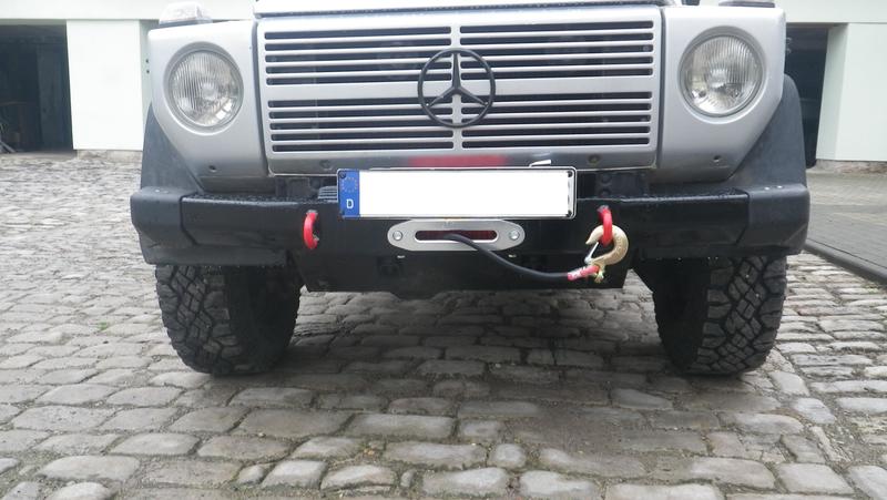

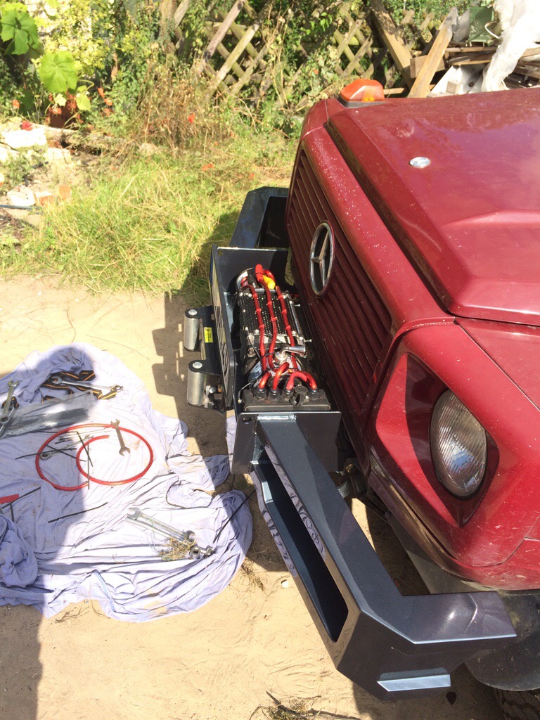

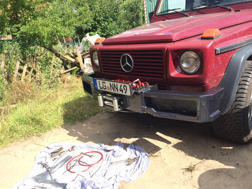

Meine neue Windenstoßstange ist fertig. Ich finde das kann man so lassen.

Nö, finde ich nicht. Die Ecken sind so was von scharfkantig.....
Aber sonst nicht schlecht. Was kommt hinter die Hasengitter? Hasen?
Schönen Gruß
René
rasger
1. GD300 W463
BeitragVerfasst am: 21.07.2016 17:23:26    Titel:
Da ist NIX scharfkantig! sonst gäbe es keine Abnahme.
Und natürlich kommen Hasen hinter die Gitter. Eine andere Schlussfolgerung wäre absurd.

so habe ich das für einen Bekannten gebaut.
Der wollte das auch dezent und Tüf.
rasger
1. GD300 W463
BeitragVerfasst am: 22.07.2016 10:49:00    Titel:
Sieht gut aus!!!
. Der Tüff hat nix gesagt zu den starren zugösen? musste meine Klappbar oder abnehmbar machen.
Starr ist natürlich schicker und Stabiler.
Ist die untere Traverse umgebaut oder neu gebaut?
Gruss

BeitragVerfasst am: 22.07.2016 16:16:38    Titel:
Tüf hatte nichts zu beanstanden. Traverse ist nur angepasst.

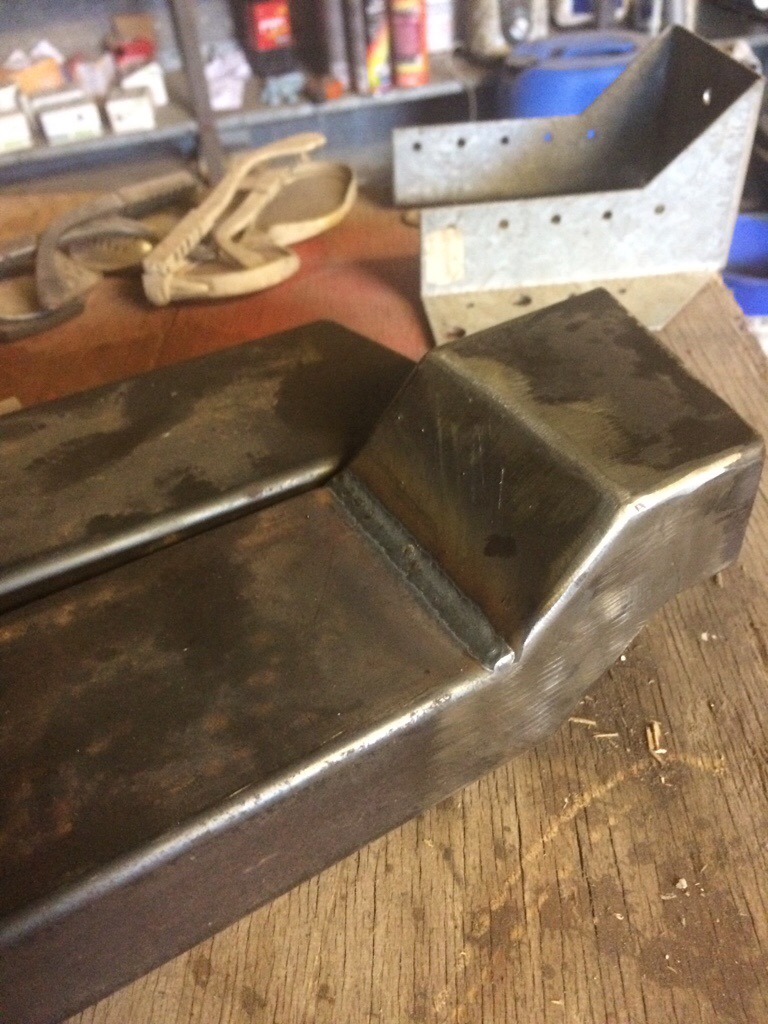

Hab mir eine selber gebaut mit den Teilen von Offroadbasis für meinen 2015er BT. Mach morgen mal ein Foto. Wegen Eintragung muss ich da mit meinem TÜV nochmal sprechen, denke das wird nicht einfach.
