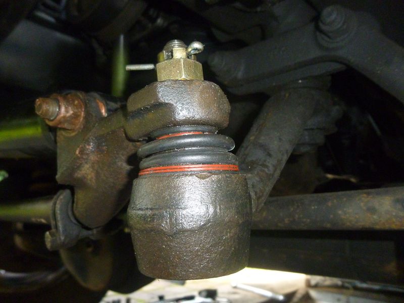

Moin,
seit geraumer Zeit wird das Kit nicht mehr von Adwest angeboten, sondern kommt in einer blauen Tüte daher.
Ohne Fett. Dafür aber zu einem satten Preis.
Aber darum geht es nicht.
Es bereitet Probleme, den Sicherungsring schlussendlich zu montieren! Nee, oder?
Ich bin heute fast verzweifelt, weil das Ding einfach nicht in die Nut passte! Hau mich, ich bin der Frühling
Vor zwei Wochen hatte ich schon einmal ein solches Erlebnis, jedoch hatte ich es auf zu viel Fett im unteren Teil geschoben und nach nochmaligem nachsetzen der oberen Lagerschale, passte der Sicherungsring wie gewohnt in die Ringnut.
Heute passte es absolut nicht! Ja
Der Grund dafür liegt in der Fase der Verschlussplatte begründet:
Diese ist etwas kleiner ausgeführt, dadurch kann der O-Ring nicht ausreichend komprimiert werden und letztendlich flutscht der Sicherungsring nicht in die Nut.
Mit der alten Verschlussplatte klappte es wie gewohnt, völlig problemlos! YES
Tschüß
