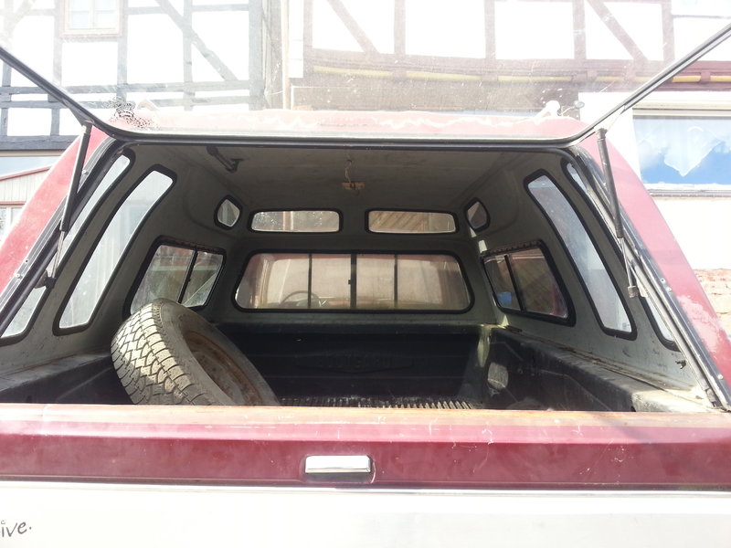

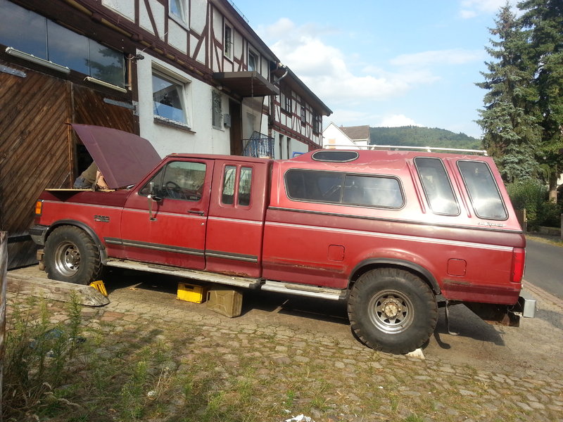

Moin Moin zusammen,
da das Wrangler Projekt momentan schläft, und der Cherokee weg ist musste etwas neues her.
Längere Zeit schon bin ich auf der Suche nach einem gescheiten Pickup und unter allen die zur Auswahl standen / Ford, Chevy, Dodge oder Asiate) bin ich immer wieder bei einem Ford F hängen geblieben.
Geworden ist es letztenendlich ein Ford F 250 XLT Lariat.
7,3l Diesel Motor
Automatik
Baujahr 1991
Laufleistung etwa 150.000
hohes Hardtop
Die Aufschlüsselung der VIN ergab das es ein F 250 HD ist, daher die große Hinterachse.
Bilder vom Rest kommen sobald er läuft und fahren kann ( hoffe mal Ende der Woche )

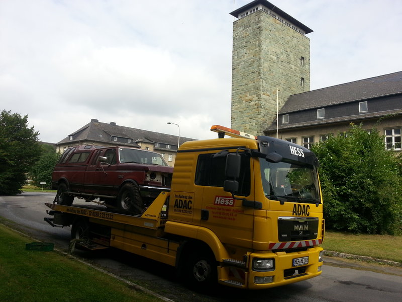

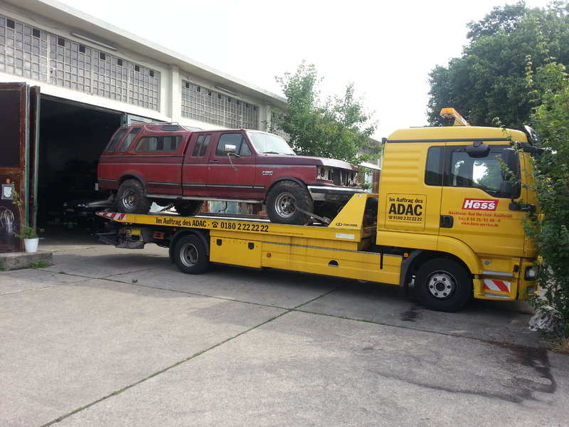

Abgeholt wurde er standesgemäß in einer Kaserne Supi
Bisher hab ich nicht viel über den Bock gefunden in Sachen Informationen und Teile. Habt ihr vielleicht Tipps wo es sich zu suchen und lesen lohnt?

BeitragVerfasst am: 15.08.2016 23:13:37    Titel:
Lohnen tut sich das auf alle Fälle.
Innenraum ist in einem sehr gutem Zustand und groß an Rost hat er auch nichts.
Motor läuft inzwischen wieder, Grund dafür das er nicht laufen wollte waren verklebte Einspritzdüsen.
Der Vorbesitzer hatte ihn wohl mit Pflanzenöl gefahren und danach abgestellt ( für bis jetzt 2 Jahre )
Das fand die Einspritzpumpe und die Düsen nicht so klasse.
Bisher hatte ich so an folgende Planung gedacht:
Rostschäden beseitigen, Unterboden mit Salz strahlen und konservieren,
neuen Auspuff bauen
so ca. 10cm Höherlegung
und nen paar kleine Anbauten wie Windabweiser und Sonnenblende außen Smile

BeitragVerfasst am: 21.08.2016 23:31:43    Titel:

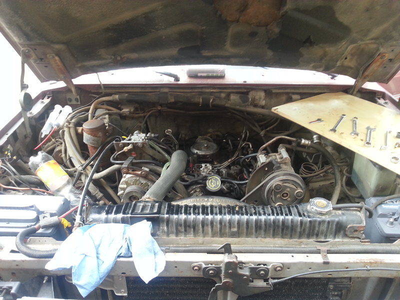

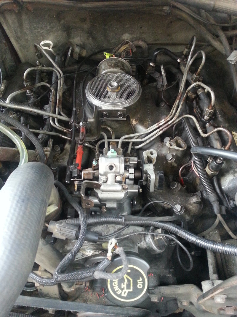

Nachdem der Motor nach der ersten Probefahrt ausging und nicht mehr ansprang wurde sich auf die Fehlersuche gemacht.
Fehlersuche ergab kein Diesel an den Düsen, also Förderpumpe überprüft und festgestellt Diesel kommt bis zu ESP.
Einspritzpumpe ausgebaut und festgestellt: Sitzt fest Obskur
Neue Einspritzpumpe kam dann vorgestern.
Eingebaut und läuft Supi
