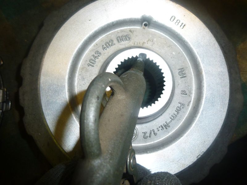

Hmm, wenn du meinst?
Dieser Maschinentyp kann derartige Späne hervorbringen.
Mal größer aber auch kleiner. Kommt immer darauf an, was wie zerspant wird.
Bei der Innenbearbeitung wandern Späne durchaus auch durch die Spindel und verlassen die Maschine ganz links vom Spindelstock.
Und das alles nur wegen dieser Aufnahme. YES
Der abgebildete Span ist nicht innerhalb des Automaten entstanden! rotfl

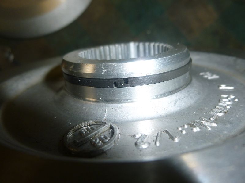

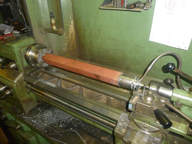

BeitragVerfasst am: 28.03.2016 20:37:42    Titel: Austausch der Ausgangswelle

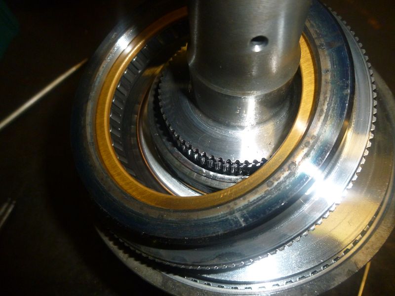

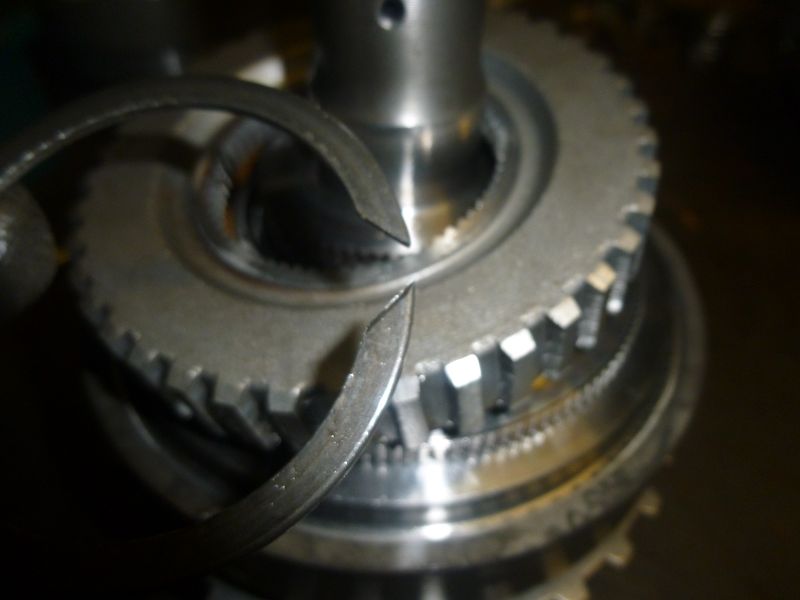

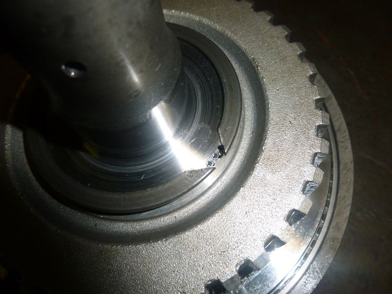

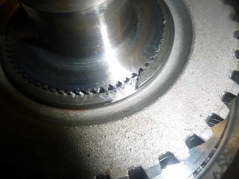

Handgriff abschrauben und Welle zusammen mit dem Freilauf aus der Kupplung schieben.
Beilagen sicher aufheben
Sprengring abhebeln

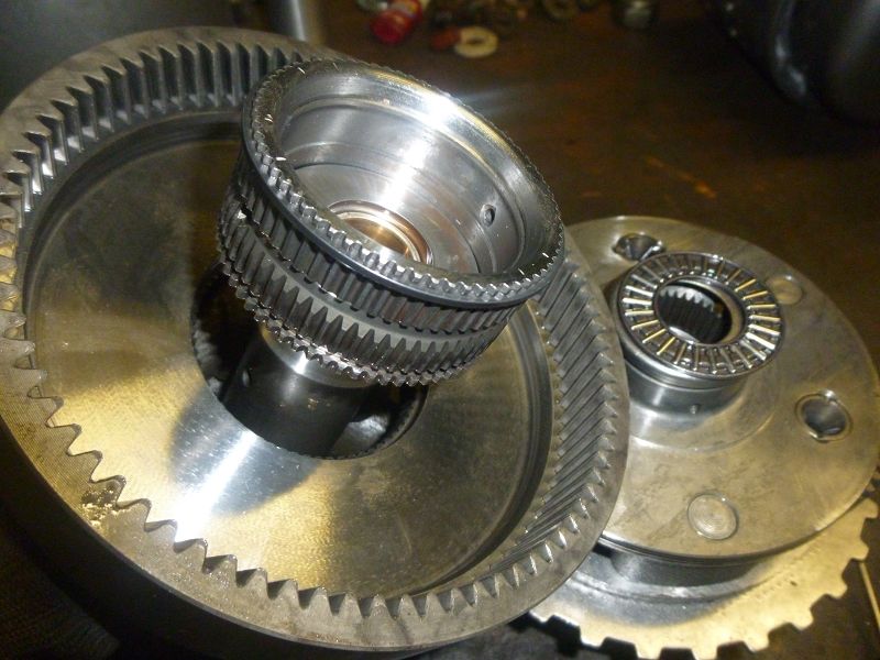

Der Freilauf mit seinem Außenring kann abgenommen werden, muss in diesem Fall jedoch nicht.
Welle aus dem Hohlrad drücken.
Planetenradträger und Sonnenrad verbleiben als Einheiten.

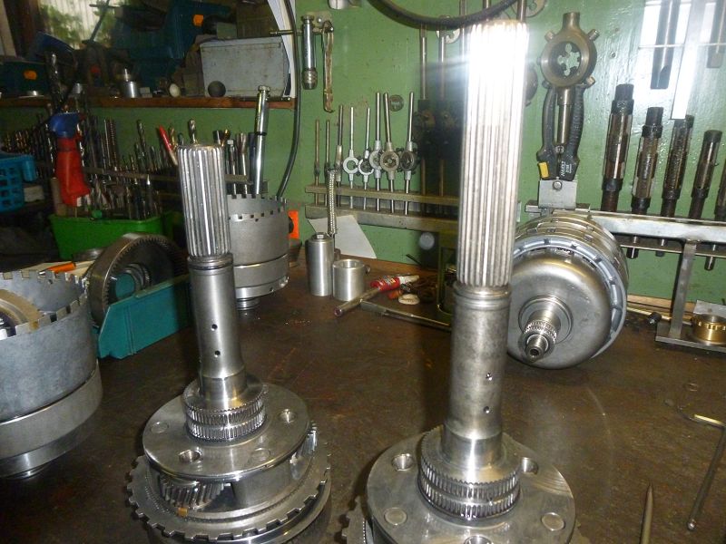

Längenvergleich:
Links die kurze Welle aus dem Spendergetriebe, rechts die für die Anwendung notwendig lange Welle.

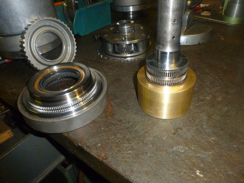

Weiteres Hilfsmittel ist diese Unterstützung:
Ausgangswelle auf den Ständer stellen ...
und das Hohlrad auf das Zahnprofil schieben.
Dieser Sprengring benötigt reichlich Zusprache beim Fügen ...
oder einen Aufweitekegel mit Setzzylinder; dann gehts sehr elegant.

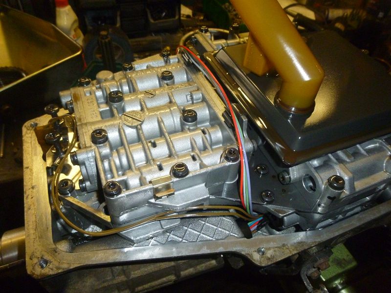

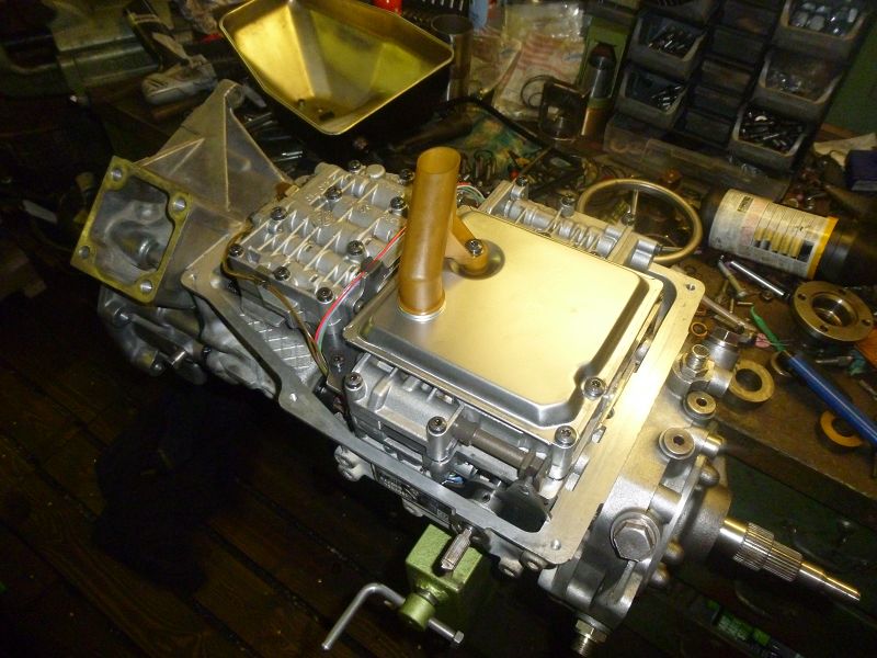

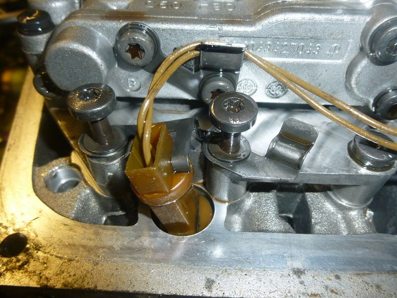

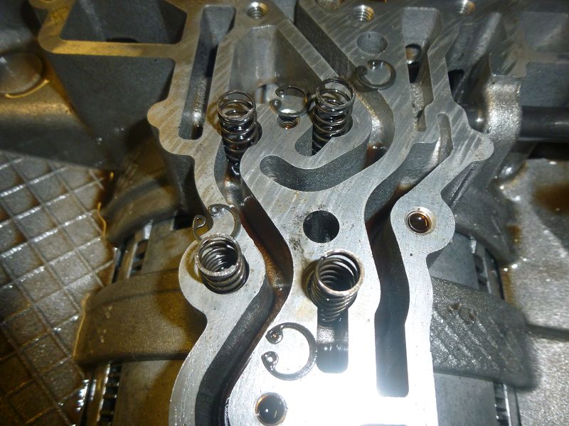

Ein mit der Motorsteuerung kommunizierendes ZF. Nee, oder?
Die ehemals vorhandenen Ummantelungen der Verdrahtung, lagen als schwarze Spaghetti daneben.
Als ausgleichende Gerechtigkeit sind jedoch nur 7 Gummiprömpel zwischen Steuerblock und Kupplungszylindern verbaut! YES
Bin gespannt, ob noch weitere Überaschungen verbaut sind? Unsicher
Ersatz steht jedenfalls bereit.

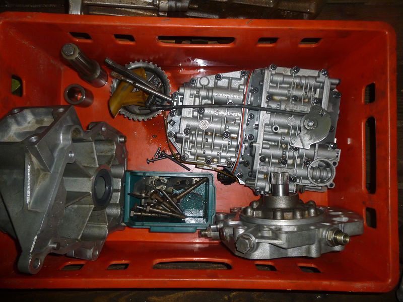

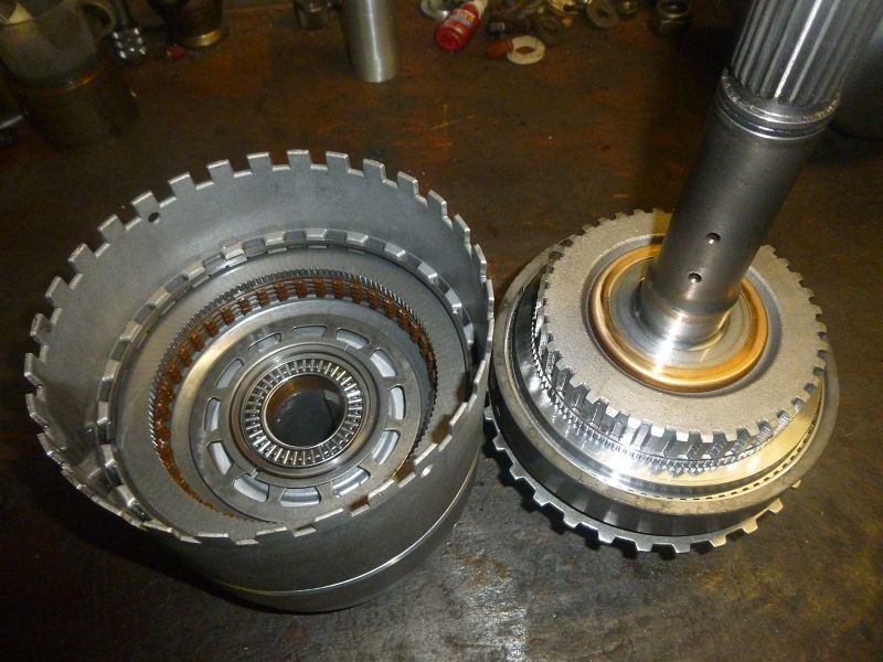

BeitragVerfasst am: 27.08.2016 21:59:17    Titel:
Ui, gibts dann jetzt ein Werkzeug zum Einstellen des Eingangswellenspiels? Smile
Wie jetzt Werkzeug?

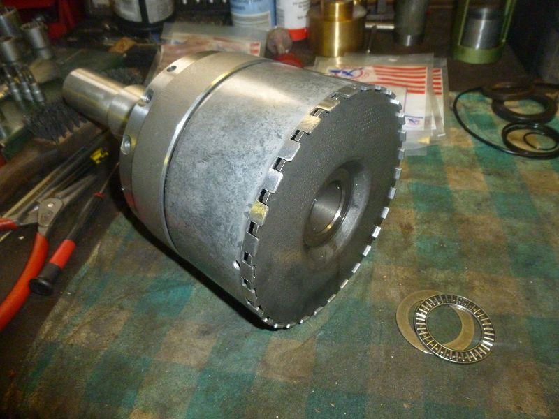

Die Wellen werden in Gleitlagern radial geführt und die Shims sorgen für mehr oder weniger axiale Luft zwischen den Nadelkränzen.
Ich sehe den inneren Aufbau der Lagerungen reichlich entspannt.
Sind schließlich keine Kegelrollenlager verbaut.
Nur Timkens Idee lebt von der Vorspannung!

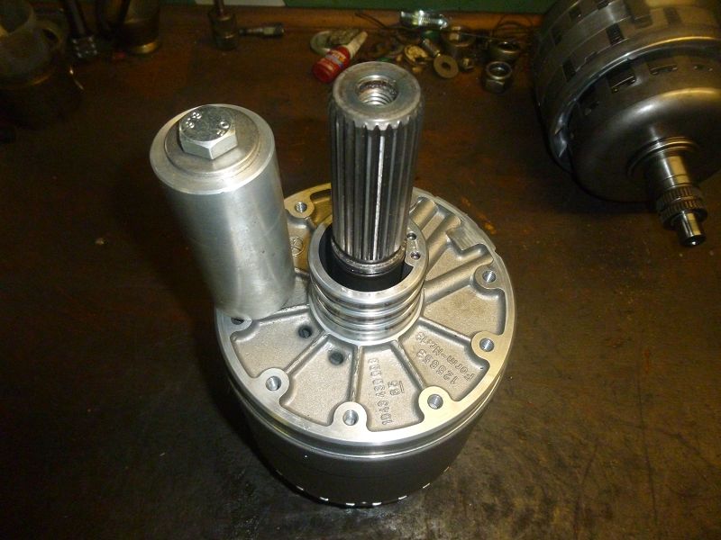

Pumpe und Gehäuse sind wieder vereint, mit einem neuen O-Ring gegeneinander abgedichtet und ein neuer Radialwellendichtring wird später den Ölaustritt Richtung Wandler verhindern.
Die Gehäuseverlängerung wurde ebenfalls mit einer neuen Wellendichtung ausgestattet.
Auch das Hauptgehäuse wurde seiner Anhaftungen entblößt.

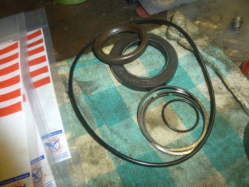

Bislang getauschte Teile:
Es fehlen noch die Kolben- und Stangendichtungen in den Zylindern der hinteren Kupplungen.
Die Lamellen sind jedenfalls schon getauscht.

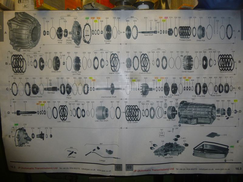

Nur weicht die Anzahl von meiner bebilderten Vorlage etwas ab!
Fünf und Vier Lamellen mussten bei dem Original getauscht werden.
Gibts einen Link direkt zum ZF4HP24?

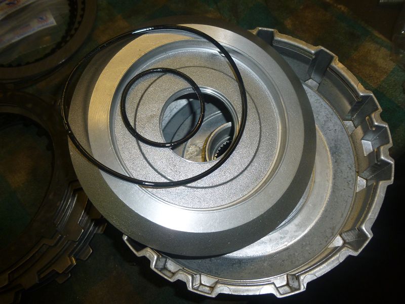

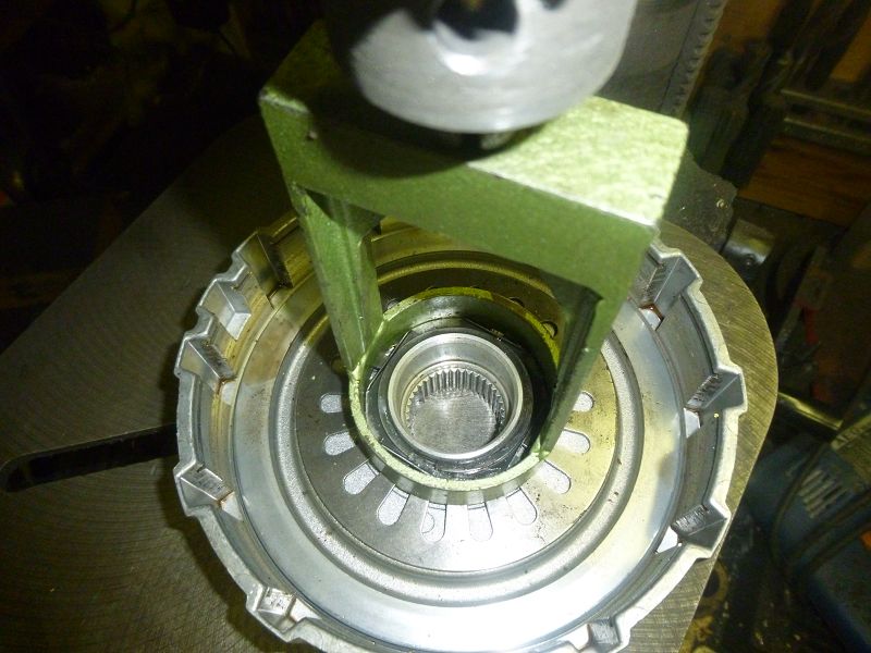

BeitragVerfasst am: 29.08.2016 22:53:09    Titel:
Ich hätt das da ja gerne mal,bei einem überprüft.
Du kannst gern versuchen zu probieren, bei laufendem Motor das Axialspiel der Wellen zu überprüfen.
Es sollte Null sein. Vertrau mir

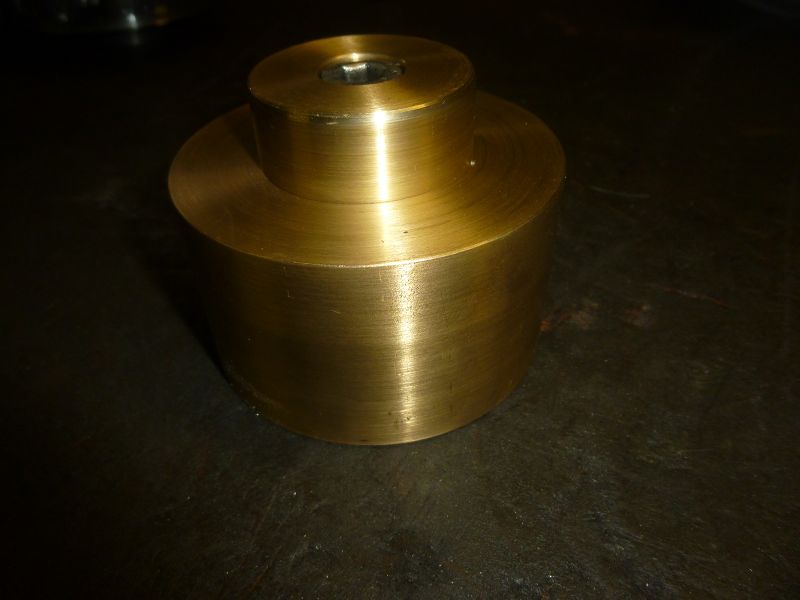

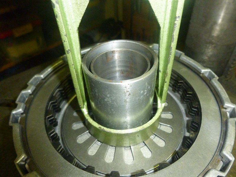

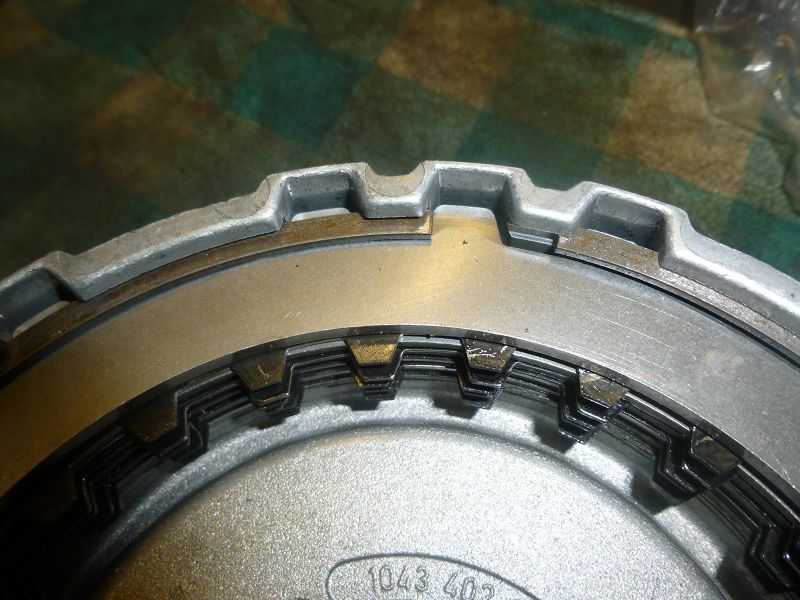

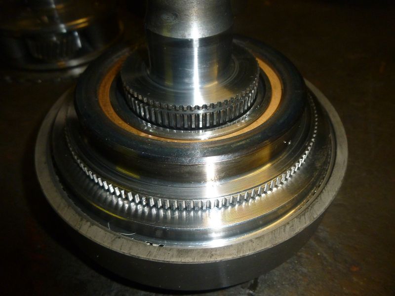

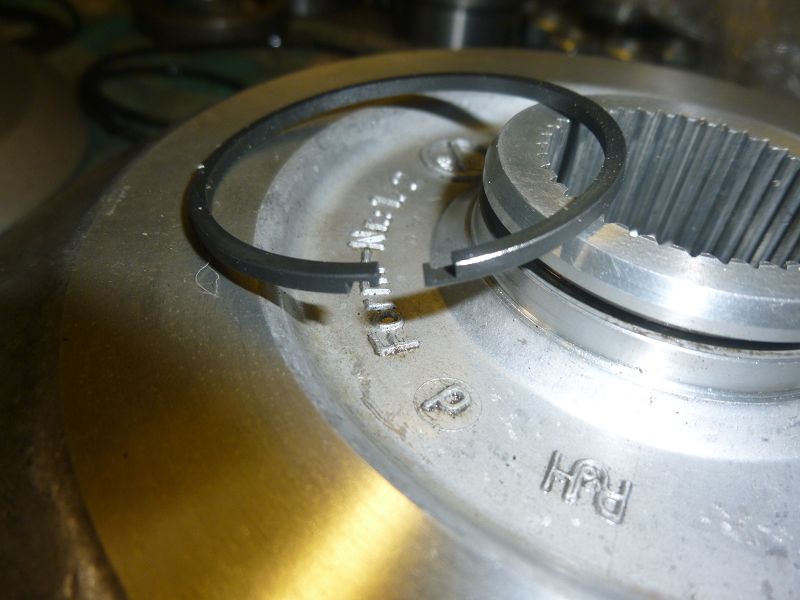

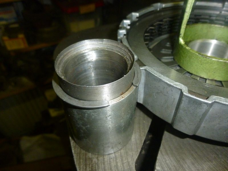

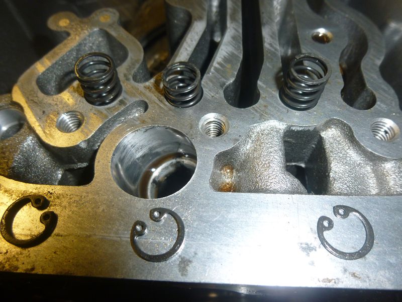

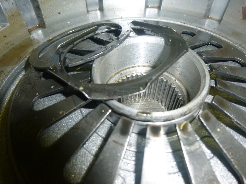

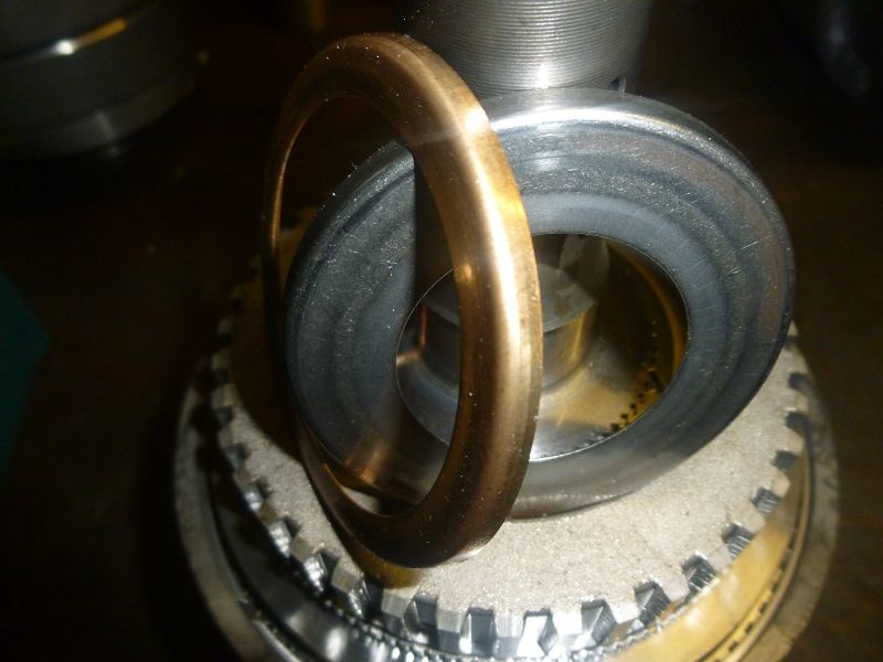

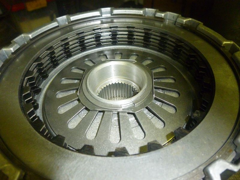

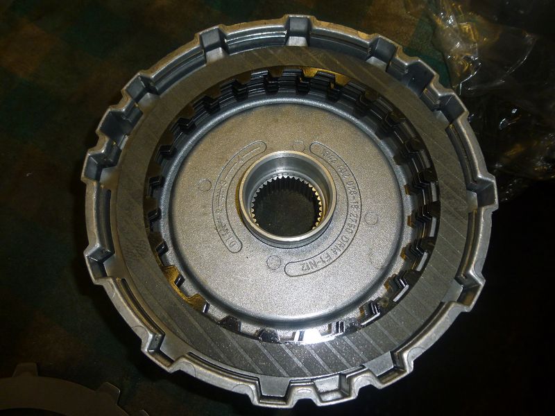

Die Lamellenfedern der Kolbenrückstellung benötigen zweier Hilfmittel:
Die jeweiligen Kolben können mit Druckluft ausgebaut werden.
Diese sehr speziellen metallischen Dichtringe werden händisch aus- und eingebaut! YES
Die Innen- und Außenlamellen sind eigentlich selbsterklärend, ...
... nur dem dicken Ende muss etwas Aufmerksamkeit geschenkt werden!!!

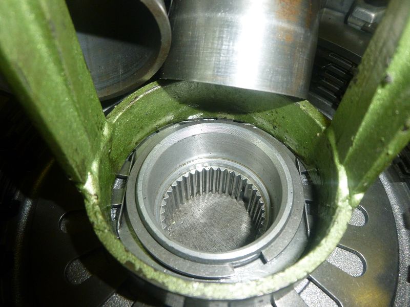

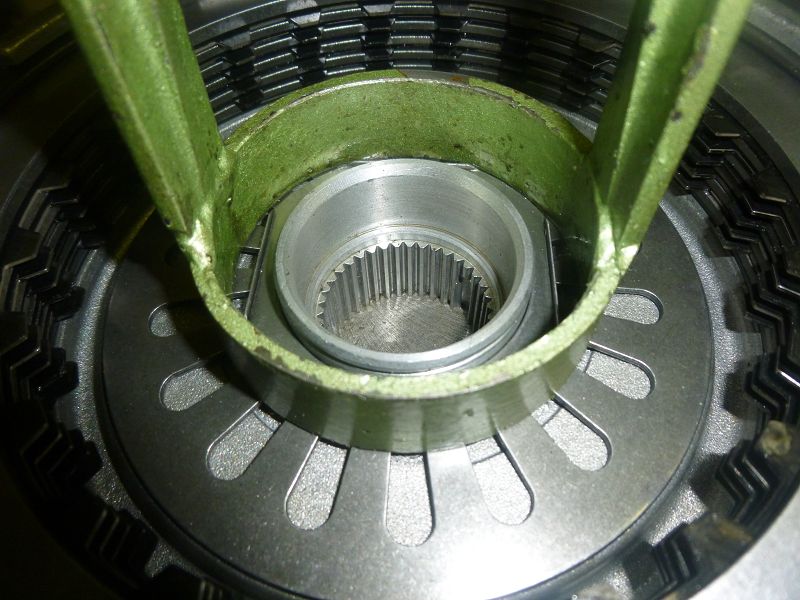

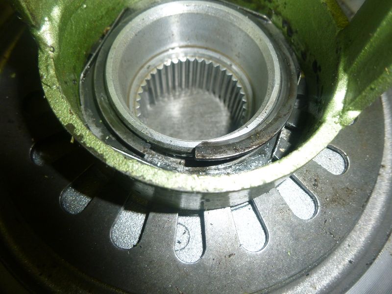

Und denn muss auch schon wieder der Niederhalter niederhalten!
Ein Spreitzdorn mit Schiebestück nimmt den Sprengring auf.
Jetzt muss nur noch beherzt auf das Schiebestück gedrückt werden, ...
... es macht klick und das vermaledeite Stück Metall sitzt wieder dort, wo es hin gehört!

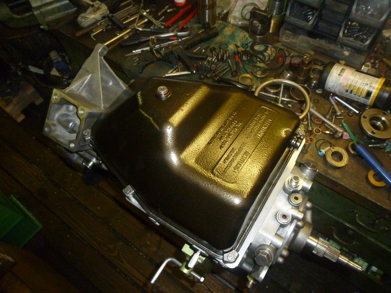

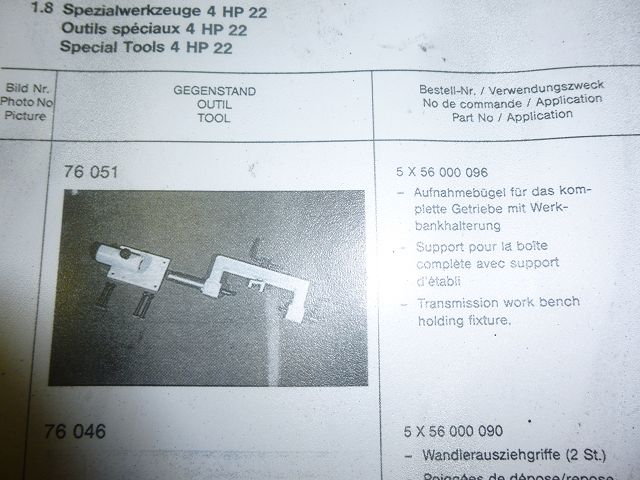

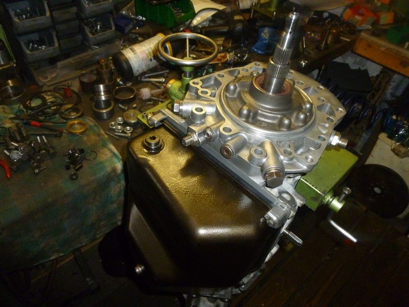

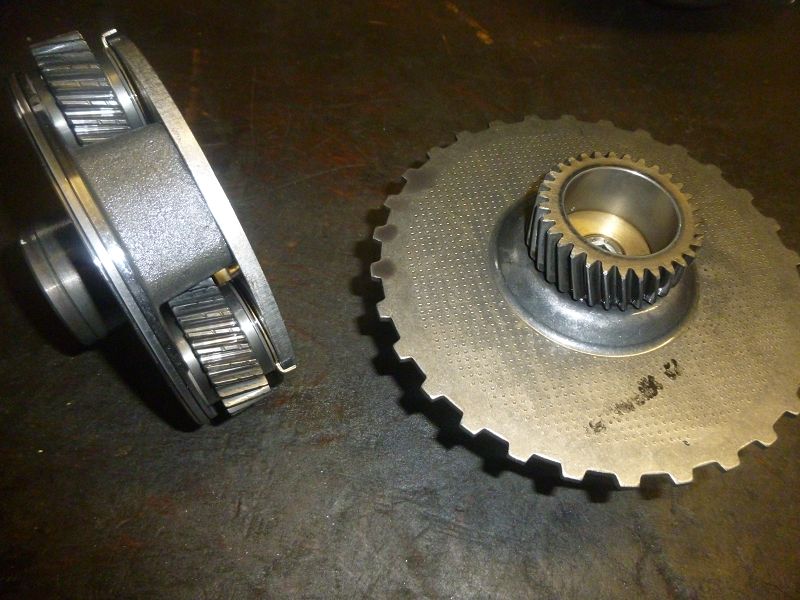

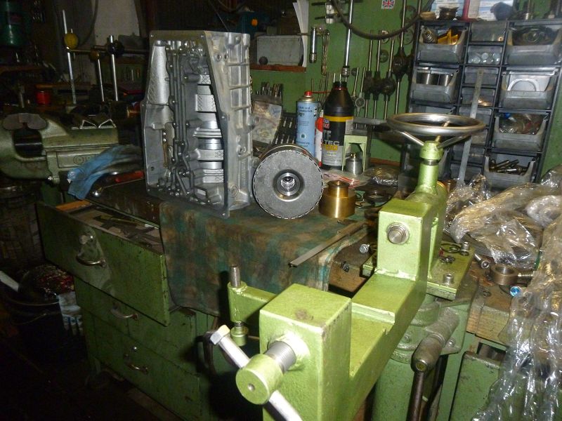

BeitragVerfasst am: 05.09.2016 22:29:28    Titel:

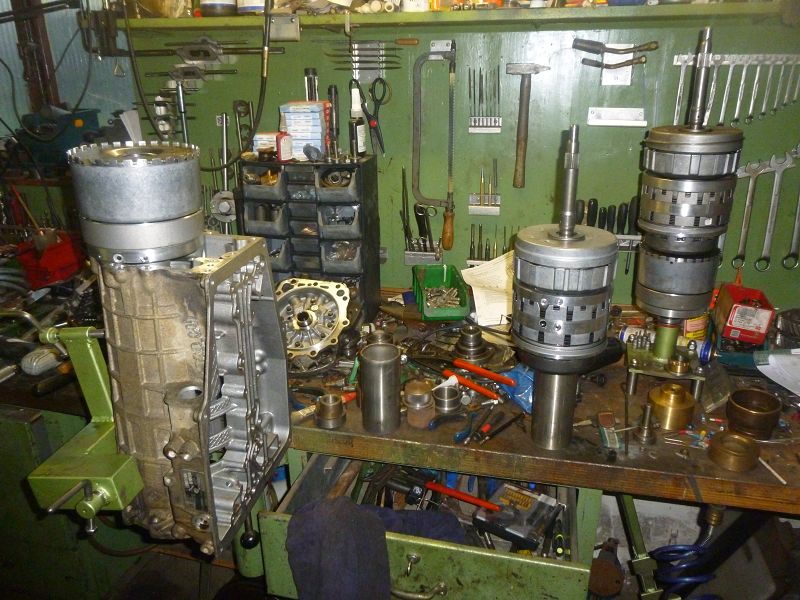

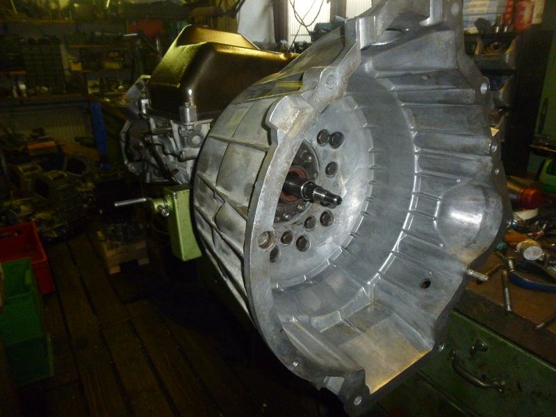

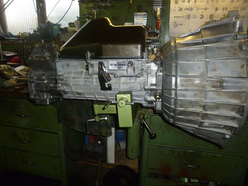

Nach und nach gewinnen die inneren Planeten- und Kupplungssätze zunehmend an Masse.
Der Getriebehalter gewinnt somit auch zunehmenden Zuspruch!
Allein diese Übung, ohne die dabei helfende Schwerkraft durch zu führen, grenzt an Wunder oder aber an unnatürliche Geduld! rotfl

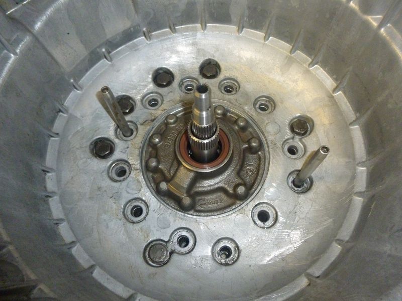

Die äußeren 6 M10 Schrauben verbinden das Pumpengehäuse mit der Glocke.
Die beiden M10 Führungsdorne benutze ich normalerweise bei der Montage des VTGs; diese sind aber auch bei dieser Anwendung hilfreich!
Weiter 12 M10 Schrauben, jedoch bedeutend länger als die, für die Pumpenbefestigung, verbinden die Glocke endgültig mit dem Getriebegehäuse. Anzugmoment ist 46Nm.

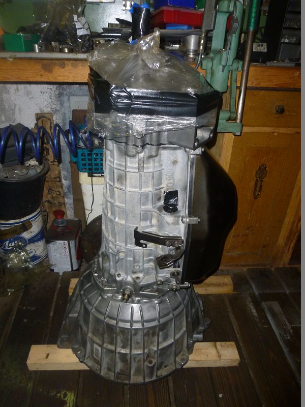

Normalerweise sollte in der senkrechten Position des Getriebes, der Wandler montiert und gegen Lageänderung fixiert werden!
In dieser Versandposition ist jedoch kein Wandler montiert!
Tschüß
Kurt
