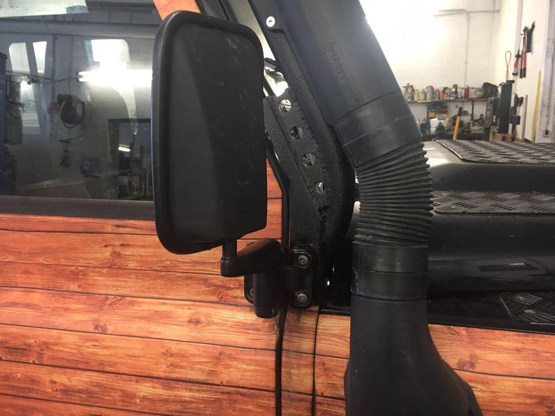

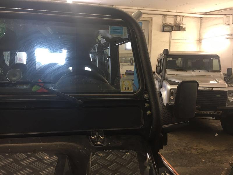

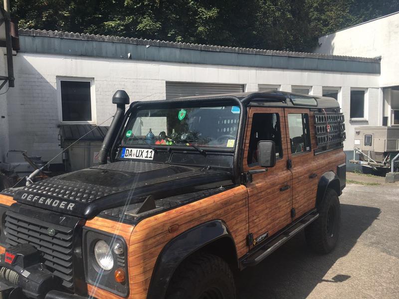

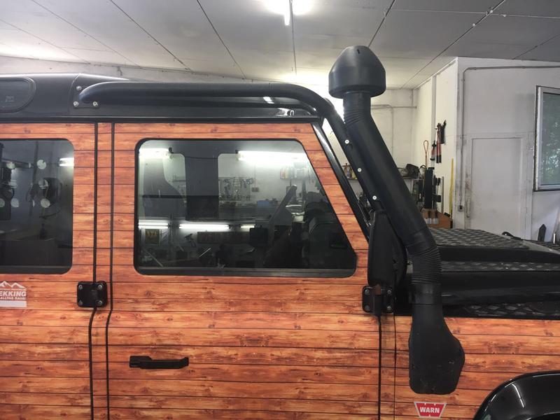

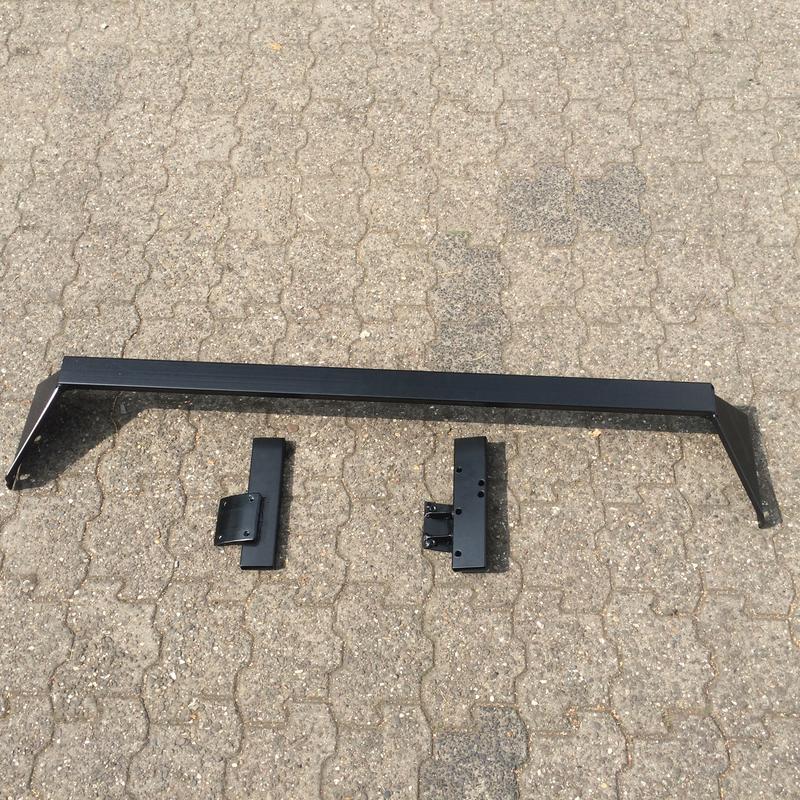

Wollten euch unsere selbstkonstuierte Lösung für einen Externen; Innenliegenden ''unsichtbaren'' Überrollbügel nicht vorenthalten.
Der Externe-Bügel wurde am G4 angelehnt, mit dem VORTEIL, dass er nicht nur ein einfacher ''Lampenhalter'' ist, welcher auf dem Kotflügel verschraubt wird.
Er ist an der Spritzwand verschraucht was ihn sehr rubust und zu einen echten Überrollbügel macht;)

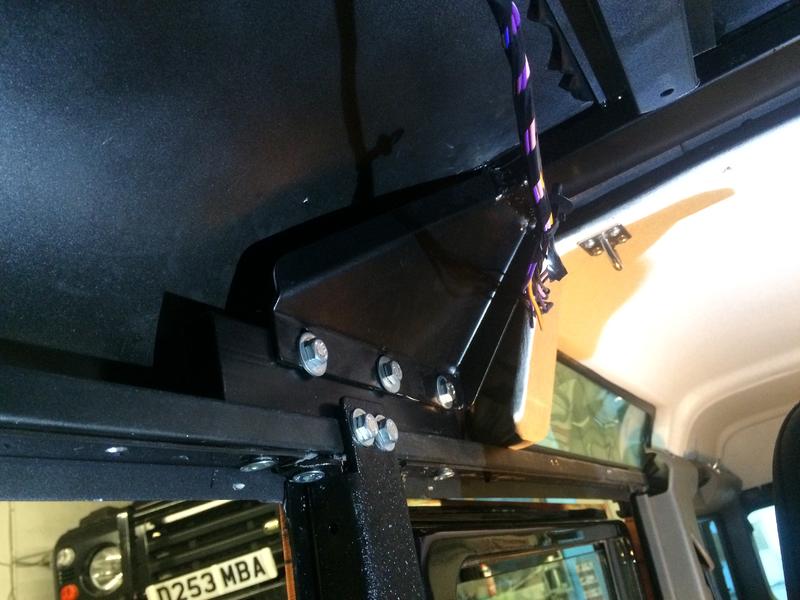

Am Dach wird er mit dem Innernliegenden ''unsichtbaren'' Bügel verbunden.

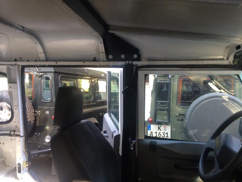

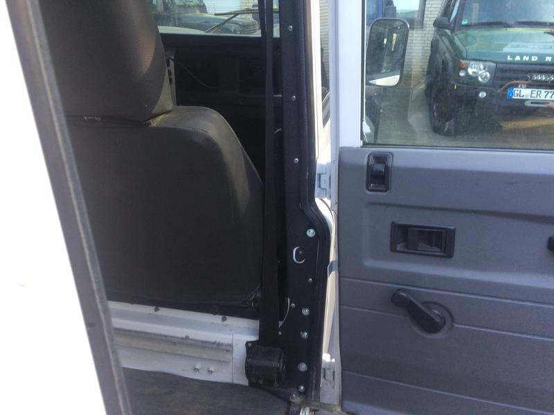

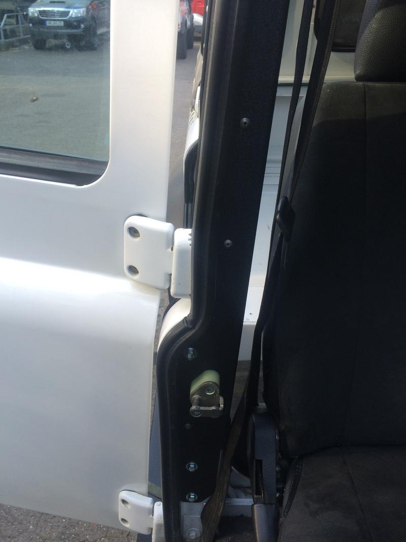

Die B-Säule wird, aus hochfesten gekanteten Stahl aufgedoppelt, was zum Vorteil hat, dass kein Platz im Innenraum verloren geht.
Unterm Dachhimmel, ebenfalls nicht sichtbar Verläuft die Verstärkung, von B-Säule zu B-Säule.

du musst wohl mal den bügel gesehen haben den ich vor xxx jahren in einem 110 gebastelt habe Heiligenschein Heiligenschein
ich bin damals auf die gleiche Idee gekommen.
das ordendliche verstärken der B Säulen geht gut aber die Schwachstelle ist die verbidung am dach , unter den himmel ist einfach zu wenig platz dafür.
dein bügel ersetzt sicher keinen vollwertigen aussenkäfig ist aber eine nette Ergänzung für leute denen der aussenkäfig nicht gefällt , die nicht xxxx tausen euro dafür auf den tisch legen wollen oder die eine Garage haben wo sie mit den aussenkäfig stecken bleiben würden.
ist auf jeden fall mal sehr sehr sauber gearbeitet YES
