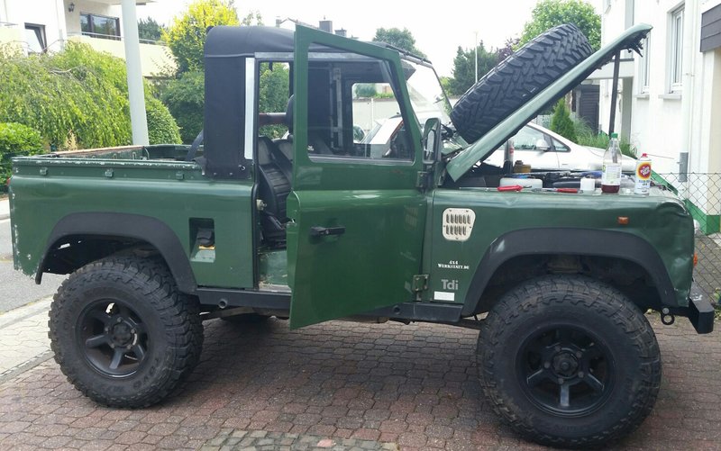

Moin zusammen,
da ich ja immer gerne Bilder von anderen gucke und gern Berichte lese, dachte ich mir, mache ich mal einen Fred für meine Neueste Erungenschaft auf...
Mitte des Jahres bekam mein 110er TD4, Reise- und Alltagsauto, nämlich Gesellschaft in Form eines 90er TDIs, ein neues Spaßmobil YES
Mal schauen wie er sich so entwickeln wird Smile

... der Neuzugang

Moin
Sehr schön YES
Und wurde artgerecht gehalten Naja
Bist du groß gewachsen?
Viel Platz ist in der Kabine ja nicht.
Ein guter Freund hat seit Jahren einen 90ty Truckcab.
Auch in dem grün wie deiner.

Hi Mario,
danke! Smile
Bin 1,89m und war gleich erstaunt wieviel Platz, insbesondere Beinfreiheit im Vergleich zu meinem TD4 in dem TDI ist... dazu kommt, daß der Grüne keine Türverkleidungen usw. drin hat... ist eh nur Komfortkrempel rotfl
Mittlerweile habe ich Halbtüren reingebaut und das Truck-Soft-Cap (cooler Begriff) runtergesprengt. Das gibt ein noch besseres Raumgefühl Zwinker

Servus !!
nettes gefährt !!!!
mach am besten mal gleich das Reserverad hinten drauf , SO ist das kleine ding SO kopflastig das er fast schon am stand nach vorne kippt.
am besten auch alles was geht ( zb.Batterie ) ganz weit hinten auf die Ladefläche , die gewichtsverteilung beim 90er ist leider ein Drama.
wenn du vor hast vorne zb. eine Winde zu montieren mach es soooo leicht wie nur geht.
noch besser hinten rein.

Hi Michi,
danke!
Ja, das habe ich schon gemerkt, wenn hinten nix drin ist, hoppelts ordentlich Smile
Das Rad werde ich da vorne eh entfernen!
Danke f.d. Tipp mit der Gewichtsverteilung!

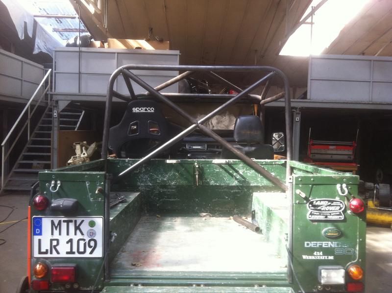

Der Käfig nimmt langsam Form an.....

soll der offen bleiben? Ich würde den verlängern. Gibts ja schon als Kit zu kaufen.

Hi,
schaut schon gut aus Beide Daumen hoch dafür. Danke fürs Foddo!
... ja, der Plan ist derzeit, nur ein Bikinitop wieder draufzumachen... als ich die Halbtüren reingebaut hatte und das "Flatterdach" hat der Hobel mir gleich noch mehr Spaß gemacht... fast mopped-like Grins In die offenen Türen kommen natürlich Netze...
Was meinst Du mit verlängern?

Hinterachse weiter nach hinten. Dann hast du etwa Disco Radstand. Da geht deutlich mehr im Gelände. Längere Längslenker und das Teil fürs A-Frame gibt's bei Devon. Hecktraverse würde ich auch die schmale rein machen und Blech kann man von Hand anpassen.
