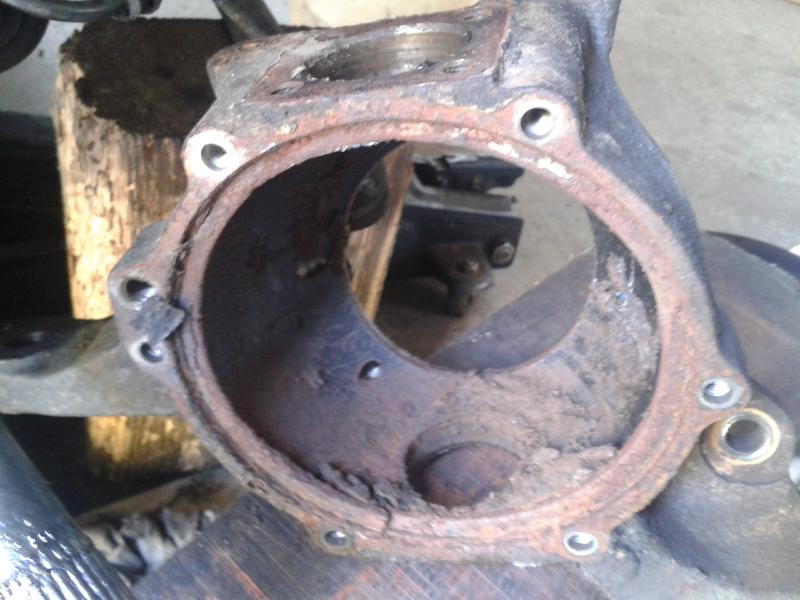

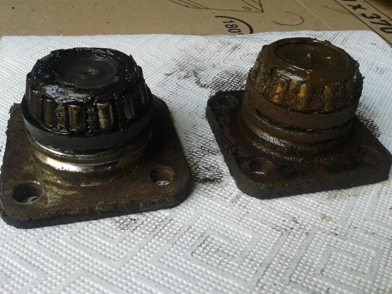

Ich habe gestern die Achsschenkel-Lager und Radlager an der rechten Seite gemacht - gleicher Zustand der Lager wie links.
Die Achsschenkel-Lager wurden durch den Vorbesitzer (beim Händler) schon mal "gewechselt" - jedoch waren alle Schrauben ab Bremsscheibe "jungfräulich" - Beilag/Distanzscheiben waren auch keine unter den Lagerdeckeln dran.
Abbruchkraft Achsschenkel vor Komplett-Demontage (Antriebswelle draußen-Spurstangen demontiert) war ca 10kg

BeitragVerfasst am: 21.09.2016 15:30:15    Titel:
Ich würde sagen, in der Halbkugel war wohl kein Fett drin. Unsicher
Nissan ist da, was die Achsrevision angeht, recht sparsam mit Fett. Selbst schon erlebt.
GR_üße Chris
Stolzer Patrolaner
BeitragVerfasst am: 21.09.2016 16:23:14    Titel:
Richtig - es war kein fett in der Halbkugel - eher Erde bzw Schlamm - die Achsschenkel-Lager (mit denen das Fahrzeug ausgeliefert wurde) wurden nicht mit einem Abzieher abgenommen sondern mittels "Schraubenzieher" oder ähnlichem berbeitet - deutliche "Schlag und Kratzspuren" waren zu sehen
Ich sags einmal so.....mit "Liebe zum Detail" wurden die alten Lager nicht getauscht ;-) !
