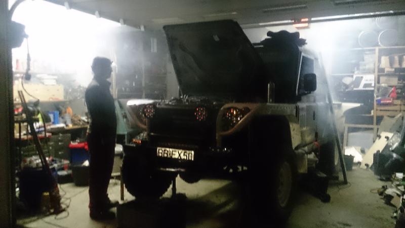

Bis kurz vor Abfahrt waren noch sehr viele Baustellen offen. Immer wieder neue Probleme. Einen Tag kam Robert noch zum helfen. Meine Motivation war am Nullpunkt. Robert baute mich aber wieder auf. Nachts dann der Entschluss: ich fahre nicht, das wird nix. Der Motor lief immer noch nicht richtig und ich konnte an dem ja ewig nichts testen ohne Getriebeglocke bzw Anlasser.
Am nächsten Tag hab ich noch ein paar Dinge erledigen können und Robert kam auch nochmal. Jetzt lief es irgendwie und ich änderte meine Meinung: wir fahren! Ein Grund war auch die Fachkompetenz die ich dort treffen würde um das Problem am Motor zu finden.

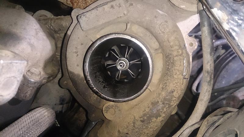

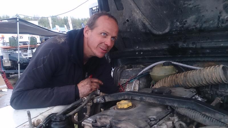

Nachdem das Camp aufgebaut war gings auch schon an die Restarbeiten am Rennauto. Der Motor lief immer noch nicht richtig. Pascal hat die Düsen nochmal eingestellt, der KW-Sensor wurde getauscht, der Filter hinter dem Dieseldruckregler flog raus, weil zu 2/3 zu und eh geplatzt,... das Turbo Innenleben hatte minimal Spiel und die Flügel waren etwas rund. Der Verdacht: Dreck und Sand ging durch den Luftfilter und hat Material am Turbo abgetragen das dann weiter in den Motor ging und Kolben und Zylinder bearbeitet hat - Kompressionsverlust.
Können wir also nicht fixen hier vor Ort. Egal, fahren wir eben so.

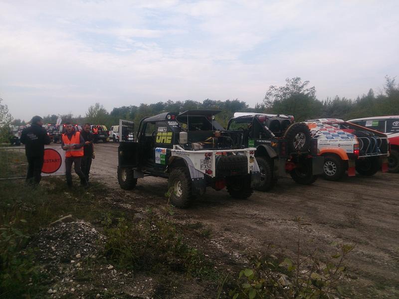

Am Start stehen wir neben Eike und den schnellen Holländern. Es geht los und wir sind direkt Letzter aus unserer Reihe rotfl Die Karre zieht einfach nicht richtig weg.
Nach der ersten Kurve können wir aber etwas Schwung aufbauen und sehen schnell das wir an vielen Stellen schneller als die Fahrzeuge vor uns fahren können. Als Schwung aufbauen und wenn die anderen langsam machen einfach dran vorbei mit "Vollgas". So überholen wir einige aus unserer Startreihe und auch kurz später schon welche aus der Startreihe vor uns

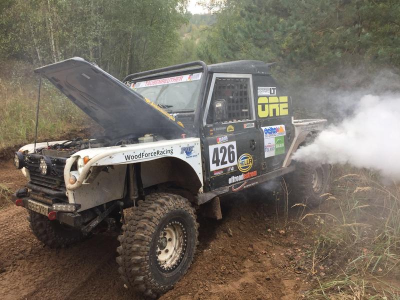

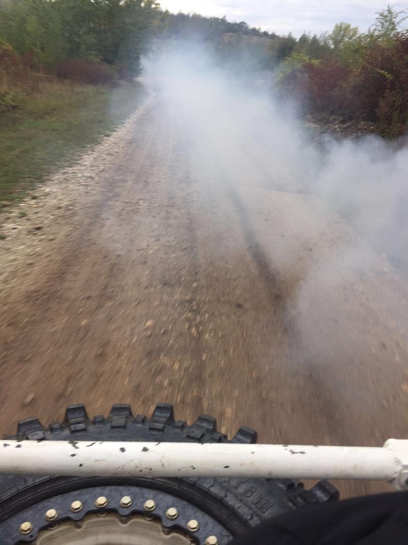

Nach ca 2/3 der ersten Runde an einem Bergaufstück dann gibt es einen Knall, Leistung ganz weg und eine massive graue Wolke kommt aus dem Auspuff. Ich halte an und wir ersticken fast im Rauch. Ich sage zu Ralf nur "raus hier" und vergesse in der Eile die Handbremse nicht richtig zieht. Ich springe raus und die Karre geht mit Ralf rückwärts ab. Hau mich, ich bin der Frühling Der checkt es erst gar nicht weil er irgendwie noch im Roadbook gelesen hat. Irgendwann merkt er es aber und schafft es tatsächlich mit dem linken Bein auf die Bremse zu kommen. Der Wagen steht.
Wir stehen recht blöd im Weg, aber ein paar andere Fahrzeuge trotzdem gut vorbei. Houston hält an und will uns schleppen. Ich schick ihn weiter, er soll sein Rennen fahren, ist ja keine Gefahr im Verzug.
Ich versuche den Motor wieder zu starten. Er läuft nach längerem orgeln an, raucht wie die Hölle und wir kommen im ersten Gang-Untersetzung gerade so hoch. Ich beschließe so zurück ins Camp zu fahren. Zeitweise konnte man hinter uns nichts sehen (sorry an alle die unter uns waren Grins ).

An einer Steigung dann ein Knall, Leistung weg, dichtester Rauch aus dem Auspuff... ich mache den Motor aus. Als wir stehen kommt der Qualm ins Innere. Ich sag nur "raus hier", man bekam kaum noch Luft. Ralf war irgendwie völlig ins Roadbook vertieft und bleib sitzen. Die Handbremse hielt nicht richtig und als ich draussen war ging der Wagen mit Ralf auf Talfahrt. Ich hab noch rein geschrien und er kam zu sich und war irgendwie blitzschnell mit dem Fuss auf dem Bremspedal. Wie auch immer er das so schnell gemacht hat.
Wir stehen etwas blöd auf der Strecke aber die anderen kommen noch vorbei. Houston der zuvor ein technisches Problem hatte und wir ihn deshalb passiert hatten, hielt an und wollte uns schleppen. Ich sagte er soll weiter fahren, wir schauen erst mal was ist und er soll sein Rennen genießen.
Nach ein paar Minuten versuche ich den Motor zu starten. Er läuft nach längerem orgeln wieder an. Raucht aber wie die Hölle. Ich komme im ersten Gang-Untersetzung gerade so den Berg hoch. Ralf steigt ein und wir beschließen es so bis ins Camp zu versuchen. Sorry an alle die ein Stück hinter uns fahren mussten. Grins

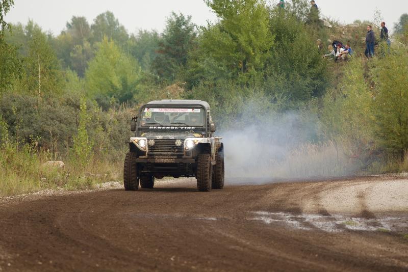

Der Rauch war teilweise noch viel dichter und konnte auch vom Fahrerlager aus gesehen werden. Irgendwann sehe ich im Wald Lichter hinter mir. Ich mache an einer Stelle Platz und will den Anderen vorbei lassen. Doch der fährt nicht vorbei. Ich fahre weiter. Ein Stück später ist der Rauch nicht ganz so stark und ich meine zu erkennen das es ein LKW ist. Klar, der kam an der ersten Stelle nicht vorbei. Ich mache an einer breiteren Stelle Platz und der KAT fährt vorbei. Ich schaue nach hinten, sieht frei aus. Gerade als ich auf die Strecke fahren will hupt es. Unsicher
Ich bremse ab und nur wenige cm vor unsere Haube knallen die Top Teams der LKWs mit Vollgas an uns vorbei. Ich glaube wenn das nicht gereicht hätte, dann würden wir heute noch dort als Kreisel rumwirbeln. Hau mich, ich bin der Frühling
Die konnten wohl da oben besser über den Rauch schauen.
