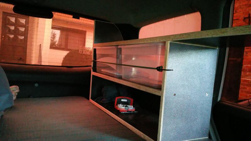

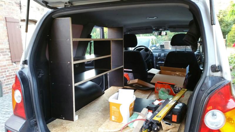

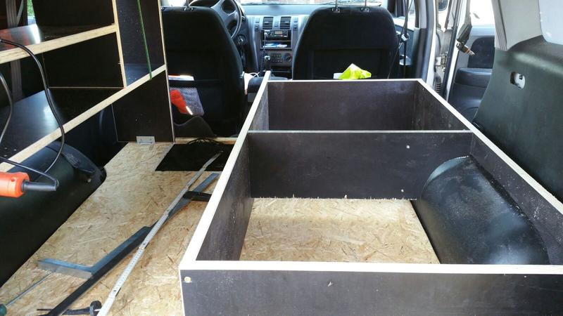

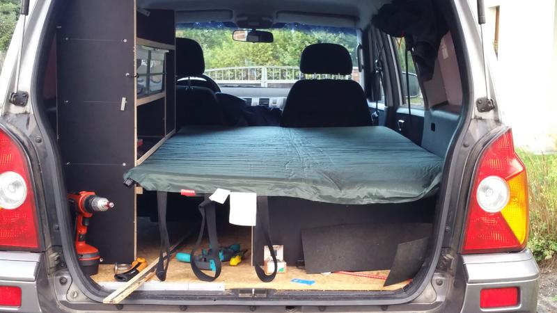

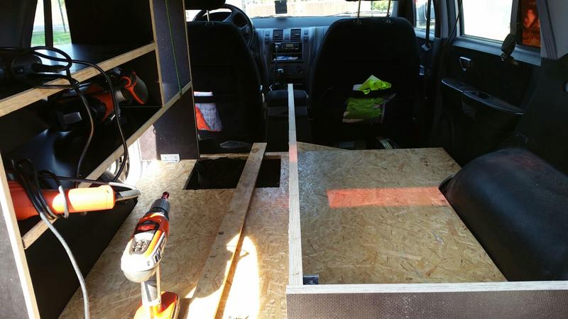

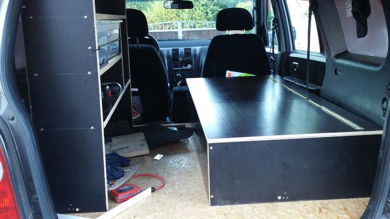

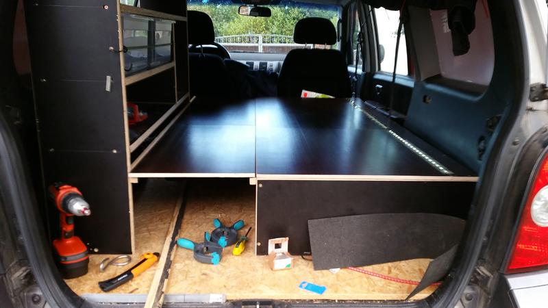

So, wie das im allgemeinen so ist, irgendwie bastelt und baut man an dem Wägelchen ja ständig rum. Zwar war der erste Umbau gar nicht mal so schlecht, aber eben auf " zu zweit " ausgelegt. Und da ich auch viel alleine unternehme ( Wildtiere fotografieren, Geocaching etc.. ) brauchte es einen neuen praktischeren Umbau, ausgelegt auf eine Person ( mit kurzem Umbau dann doch wieder für zwei ), wo aber vielleicht auch ein Mountainbike noch locker Platz hat.
Heraus kam ......
Und dann ein erstes Probe liegen....
Wenn man sich das letzte Bild richtig anschaut, sieht man hinten in der Verkleidung der Heckklappe ein " Loch " ( gegenüber dem großen Zeh ;) ). Hier kann man mit einem Finger die Heckklappe von innen entriegeln !
Einen ersten Test hat der Umbau schon bestanden !
Gruß, Ludger

Moins
Das sieht ja schon richtig nett aus.
Jetzt musst Du nur auf Deinen grossen Zeh aufpassen in der Nacht ... Grins

Moin Schlicki..
Über das Loch in der Verkleidung kommt noch eine Abdeckung, die man entweder zur Seite schieben kann, oder eine Art Stöpsel.....eben damit man sich nicht des Nachtens den Zeh bricht....! Hau mich, ich bin der Frühling

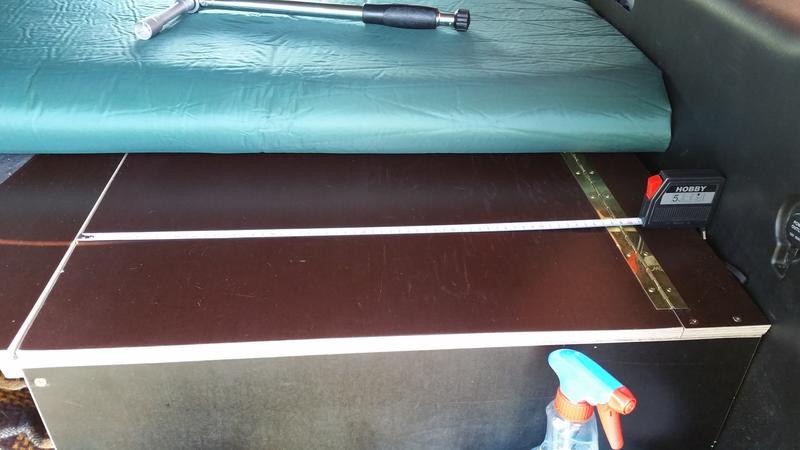

BeitragVerfasst am: 28.10.2016 10:52:32    Titel: Umbau

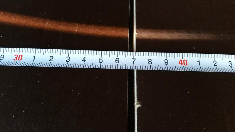

Sag mal Smile
wie breit ist dein Auto ? quasi Hinten drin Unsicher
hast du da mal Maße??
Danke Winke Winke aber geniale Lösung
Spaß ist was Ihr daraus macht.
Grüße vom Baumschubser
...und hat diesen Thread vor 3640 Tagen gestartet!

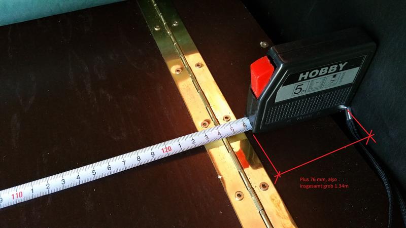

BeitragVerfasst am: 29.10.2016 13:57:50    Titel:
Hey Baumschubser...
Das Auto ist an der breitesten Stelle so ungefähr 1,34m / 1,35m breit...
Daraus kommt das " Bett " dann mit ca 68 cm..
Der " Fussraum " liegt so bei 37cm...
Für´s erste reicht diese Lösung, wie wir festgestellt haben gut aus, da sich das meiste ja außerhalb vom Fahrzeug abspielt und drinnen nur geschlafen wird.
Aber selbst ein verregneter Tag lässt sich im Auto überstehen ;)
Gruß, Ludger
