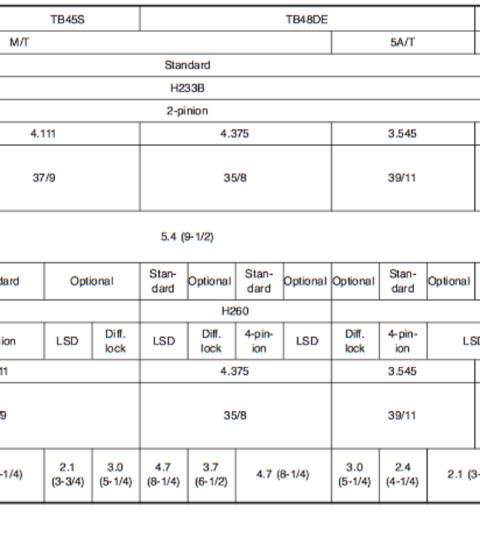

BeitragVerfasst am: 18.11.2016 19:56:53    Titel: TB48
DER TB48 hat 233 (HG) Achsen verbaut.
Im schnitt 16,5 l.
Weniger Elektronik als ein moderner Diesel.
Ansonsten beherschbare Technik.
Gruß Thomas

BeitragVerfasst am: 18.11.2016 22:39:03    Titel: TB48
brand: NISSAN
catalog: NIS201504
date: 01.2010
framecolor: QM1 - WHITE
market: General/Asia (LHD)
transmission: AT
engine: TB48DE
grade: AD
options: AREA:MIDDLE EAST; SEAT TYPE:3RD SEAT FORWARD FACING; F/AIR BAG F/DRIVER+ASSIST; COOL BOX & SEPARATE; F/ASCD; Diff LOCK+ABS; QAT; KEYLESS ENTRY; F/HEAD LAMP AIMING-MANUAL; FR FOG LAMP; F/ELECTRIC POWER STEERING; F/DBY,ABD; F/POWER GLASS SLIDE SUNROOF; F/ANTI RUST; F/4 SPEAKERS; SPARE tire HARD COVER; BODY SIDE STRIPE(STANDARD TYPE); ARB,ABD,DBY,KUW,QAT,BRN,MOM; FULL TOOL SET; F/TRIM-FIRE RETARDANT; ALLOY 16, 8JJ + ALLOY SPARE Wheel
bodyStyle: WAGON
model: TGPSLENY61EK7LDTDB
trimcolor: G - BLACK

Hast Recht.
Mit Schaltgetriebe hat er die H260.
