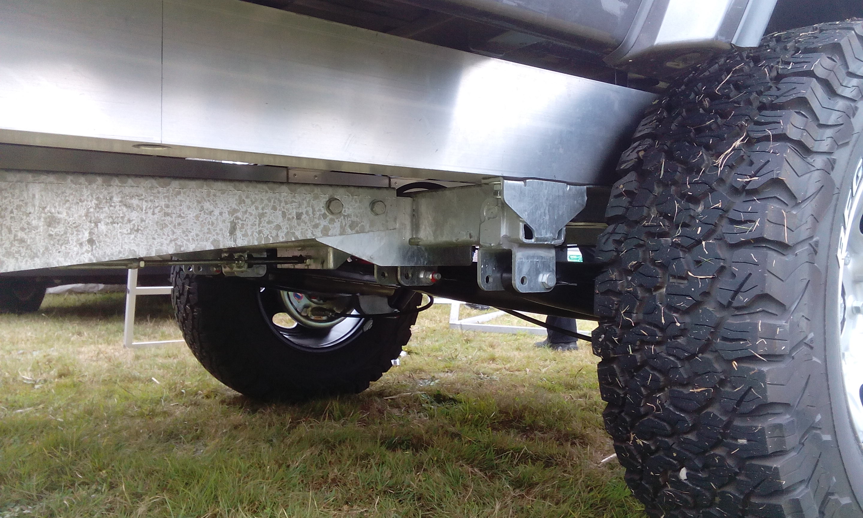

Ich war soeben Ausmessen, Achsabstand unter 1,4m ist leider kaum "machbar", da sich das mit dem Ausbau beisst. Kann man alles änder JA... aber, irgendwann solls auch noch im Rahmen bleiben.
Anbei ein Bild einer Einzelradaufhängung auf einem "selbtsgebauten" Anhänger der auch komerziell angeboten wird. Leider hab ich verpasst aufs Typenschild zu gucken....
Offroad-Geprägt solls schon werden, was aber nicht heisst das ich sofort den SANI PASS damit bewältigen muss. Es soll ein kombiniertes Teil für Arbeit & Freizeit werden wollen. Den Hardcore Einsatz beabsichtige ich erstmals nicht.

Pendelachse gibt es schon in DE, ich weiss aber nicht wer die anbietet. Konstruktiv könnte man den Pendelschemel an einer (entsprechend dimensionierten) Blattfeder aufhängen, allerdings sind dann die ungefederten Massen sehr hoch.
Du meinst Pendelachse mit Luftfederung? Warum denn das? Wenn Du schon so einen Wahnwitz wie Luftfederung einbauen willst, kannst Du Dir die Pendelachse auch sparen.
Zwei Blattfedern in Reihe sind kein Problem, die werden einfach seitlich versetzt montiert.
Achsabstand von 1400 kannst Du vergessen, knicken und alles andere, das ist nicht fahrbar. Mal vom zulassungstechnischen abgesehen ... wieso brauchst Du so viel Platz zwischen den Rädern / Achsen???

Was die Pendelachse angeht; Stadt dem Luftbalken könnte ich ja auch Dämpfer einbauen. Un"gefedert" kenne ich die Pendelachse eher aus der Forst.... Da denke ich macht es bei der Zulassung schon mal STOPP, sofern man solch eine Konstruktion überhaupt mit Siegel & Segen bekommt.
Das man die Blattfedern paralel verschoben setzen kann, ist durchaus bekannt. Blattfederpackete wiegen auch gleich ne Stange mehr... Welche Achse drann soll mit welcher Bremse ist dann ja noch unklar.
AlKo Einzelrad wäre natürlich das "allefeinste", sicherlich auch vom Preis.
In Australien & teils in SüdAfrika wo nun wirklich die meissten Offroad-Trailers gebaut werden, ist man allerdings im Trailerbereich sich da SEHR unschlüssig... Unsicher

Als 1 Achser wollte ich Ungern das Gespann bauen.... Unsicher Unsicher
Das Argument vom Gonntaler bzw Bodenwellen und struppiges Fahrverhalten ich allemal ein....
Irgendetwas ist schliessloch immer & Ideal ist kaum zu bekommenn Wut
Ich muss weiter Hausaufgaben machen Vertrau mir
Du rechnest seltsam, sorry.
Für eine Tandemachse mit Rädern von 830 mm Durchmesser brauchst Du eben diese 830 mm plus den Radabstand zueinander, und da sollten 160 mm mehr als ausreichend sein. Damit wärst Du bei 990 mm Achsabstand.
Und was bitte hat der Achsabstand mit der Aufbaugestaltung zu tun?
Wäre einfacher, das mit Dir zu diskutieren, wenn Du mal konsistente Infos geben würdest.
Luftbalg = Feder
Dämpfer sind was anderes, sorry.
Ungefederte Pendelachse geht auf Strasse gar nicht.
Das Gewicht des Fahrwerks ist im Leergewicht des Hängers mit drin. Und die Achsdimensionierung samt Bremse richtet sich zuallererst nach zGg.
Nö, da ist man sich nicht unschlüssig, da hat jeder seine Ideen und versucht die bestmöglichst umzusetzen.
Ist doch einfach eine Frage des Konzepts: Einzelradaufhängung (mit Spiralfeder) vs. Starrachse mit Blattfeder.
Wie beim Auto auch.
Na ja, vielleicht musst Du Dich auch erst mal in die Grundlagen der Fahrwerkskonstruktion einarbeiten? <duck> Grins Heiligenschein Knuddel

Es gibt für Anhänger auch Drehstabfederachsen.
Zum Beispiel hier: klick
