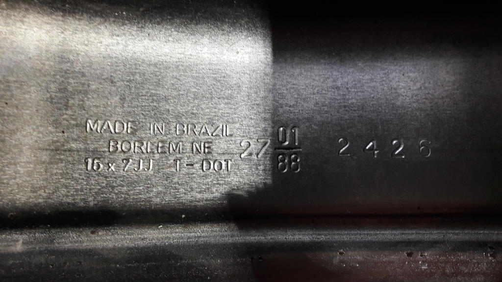

Also, hab mir die Felgen nochmals vorgenommen und auch gleich ein Bild gemacht:
Borlem NE. Ergibt mir in der Google-Suche nicht so viel. Die Firma muss 1998 von Hayes Lemmerz gekauft worden sein und wenn ich alles richtig verstanden habe, gehört heute alles zu Maxion Wheels. Aber irgenwelche konkreteren Infos oder Gutachten konnte ich nicht finden...
Was ich aber gefunden habe ist, dass im Werkstatt-Handbuch und auch in der Betriebsanleitung zum Wagen nichts von 15x7JJ steht - dort sind nur 5.5JJx15 oder 6JJx15 Felgen aufgeführt.
Kann ich also getrost damit auf die Strasse und darauf bauen, dass die Rennleitung und die MFK ja auch keine Infos findet?

Es könnten Superiorfelgen sein, alles ein Verschnitt von originalen Mangelsfelgen. Schau mal bitte auf der Vorderseite, bei den Bolzenlöchern für die Radmuttern ob dort noch etwas steht.
Die Räder werden sicher nicht eingetragen sein. Du kannst sie montieren und so fahren, allerdings trägt man immer ein gewisses Risiko mit sich, wenn z.B. ein Unfall passiert. Bei der HU bzw. bei euch MFK wird es ebenfalls bemängelt werden.
Du kannst sie eintragen lassen, aber bis dahin ist zu klären, ob die Räder überstehen oder irgendwo schleifen.
