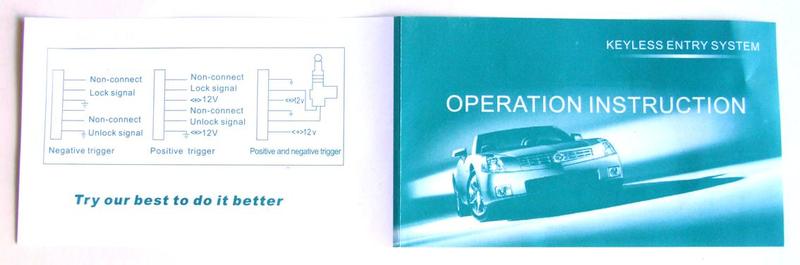

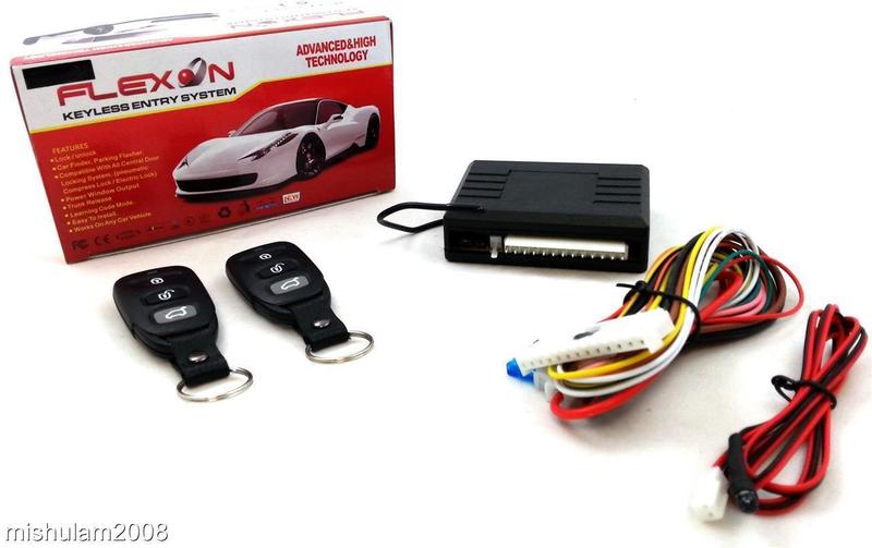

Hallo miteinander,
Habe mir bei ebay diese Universal Funkfernbedienung gekauft. Bilder vom anschlussplan und der Fernbedienung habe ich unten Angehängt.
Wollte diese heute anschliesen, allerdings komme ich mit der Anleitung nicht wirklich klar, kann mir jemand weiterhelfen?
Es ist egal wie ich diese anschliese, bekomme den Jeep weder auf noch zu geschlossen.
Kabelbelegung der Originalen IR Empfängereinheit im Dachhimmel habe ich vorliegen.
Kann mir jemand weiterhelfen?
MFG Mark

Im Fußraum Fahrseitig, gibts 2 Kabel die für öffnen und schliessen zuständig sind. Pink/Weiß und Pink/? müssten die Kabelfarben sein.
Dann musst du messen, ob die Zentralverriegelung mit Masse oder 12V schaltet. Bei Masse nimmst du die Variante " negative trigger" und bei 12V "positiv trigger".
Bei der Fernbedienung, ist noch eine Seite in dem die Kabelfarben erklärt werden. Nach diesen dann anschließen.

Moin,
Hab alle Kabel an dem Stecker des Original Empfängers im Dach abgegriffen und die Universal FFB im Fach für den Garagentüröffner verstaut. YES
