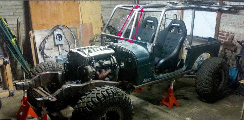

hi.
ist es bei uns in Deutschland erlaubt, solche zwei Verstrebungen im Sichtbereich zu verbauen?
Was sagt die Rennleitung ? Auto soll zulassungsfähig bleiben...

Habe mal die abgespeckte Version verbaut und eingetragen:
http://www.offroad-forum.de/viewtopic.php?t=71428&highlight=bogi
Kurzform: Gebaut nach DMSB-Jahrbuch und unter ständiger Absprache mit einem DEKRA-Ing.
Seine Handy-Nummer kannst gerne über PN bekommen. Zur Abnahme mußte ich allerdings nach M-V.

Der TÜV meckert schonmal gerne, wenn nur die A-Säulen-Streben im Sichtbereich sind. Bei der FIA ist solch ein Käfigdesign nicht vorgesehen, insofern denke ich, du hast da auch über den DMSB schlechte Karten.
