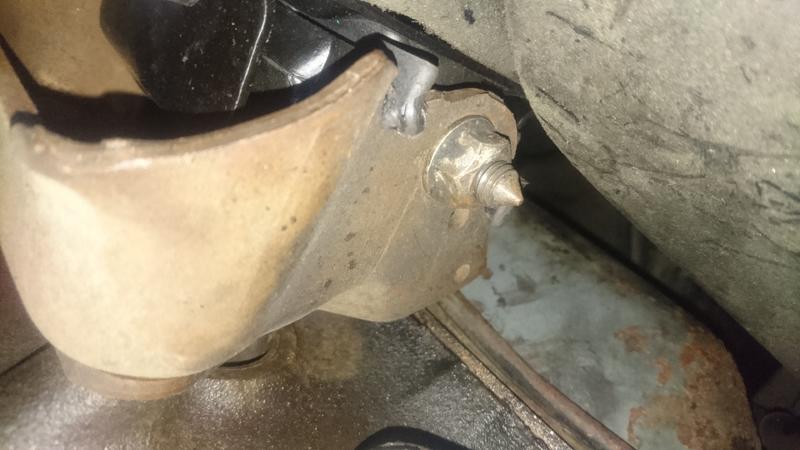

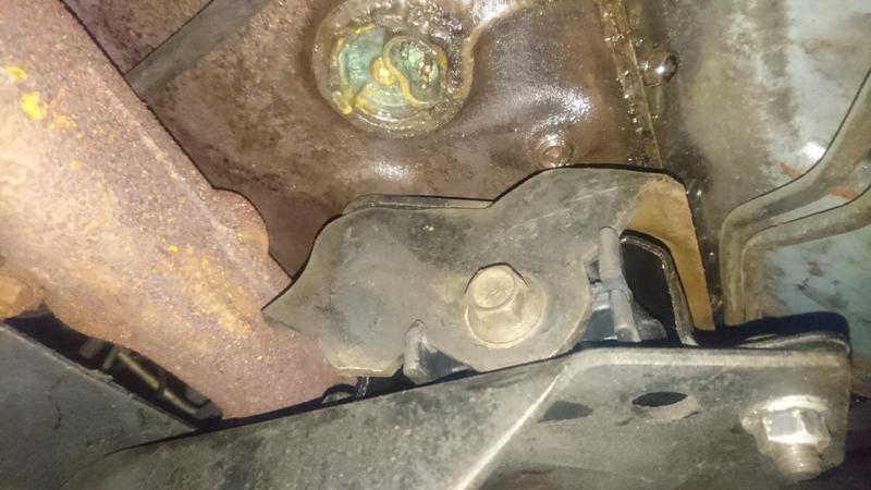

Ich habe ich meinen Motorhalter getauscht aber so wie ds jetzt aus sieht kann das nicht richtig sein hat da jemand Erfahrung mit oder Tipps?
Hir ein paar Bilder

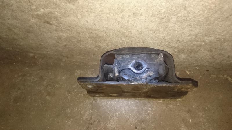

So sieht die alte aus.

warum denkst du das was falsch ist ? hast du die beiden verglichen ? das Bild gibt nicht viel her, aber soviel ich sehe würde ich sagen : ist richtig so

Na ja seit dem die drin sind über trägt der Motor seine wiebratzion auf's Fahrgestell über und das die seitlichen Stege die aus der Halterung raus schauen schon so hart ab geschert werden kann doch nicht richtig sein?
Zu dem hat der Motor die selbe Position ob Motor halter drin sind oder nicht... Das kann doch nicht richtig sein oder doch? Bin ratlos..........

Also die neuen sing genauso drin wie die alten. und vielbesser gehen die Fotos nicht und anderen wienckel wird auch schwer .. und bei den alten halter sind die nasen die ab stehen ab geschert und da hat man mir gesagt das die lager auf sind bezihungsweiße das gummi ist so alt das es raus breuselt..

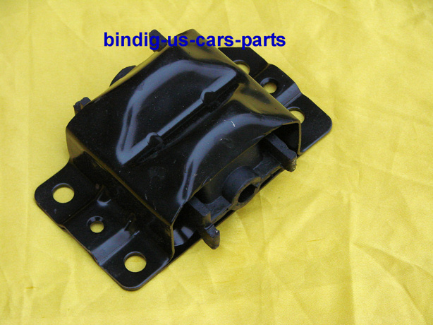

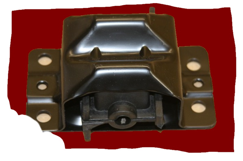

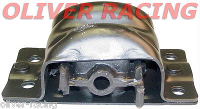

gut für mich sehen die identisch aus ihr mal drei bilder fon der k30 g20 und eine fom cadielac und Buick ich weis se sind nicht die besten bilder aber vie leicht kannst mir ja die unter schiede erklären ..
da mit ich die in Zukunft auseinen der halten kann..
