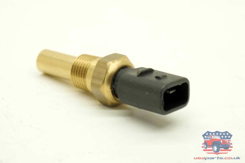

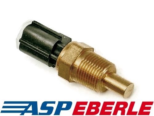

Ich hab jetzt mal geguckt Temp.fühler gibt´s min 2 verschiedene :
würde es sind machen den zu tauschen ?
oder kann ich da was Messen ?
