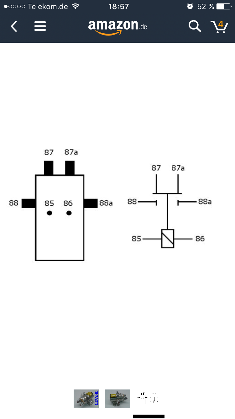

Will ein trennrelai für meine Winde verbauen
Da ich nur nen kleinen Schalter im inneren haben will und nicht Sonnen großen NATO Knochen
Jetzt meine Frage funktioniert das mit nem normalen windenrelai

Wenn es für die Amperezahl der Winde geeignet ist dann ja.

Ja Ampel Zahl passt
Kannst mir sagen wie ich es anschließen muss 😂

1. Ich hab Angst (in Bezug auf "Ampelzahl" und die Frage des Anschlusses, bei vorhandenem Schaltbild)
2. Ein Trennrelais sollte immer viel größer bemessen sein, damit es selbst beim Festklemmen im Kurzschlussfall noch trennen kann. Das gezeigte Tonnenrelais (Schwerlastrelais, Kontaktor) erfüllt das nicht
3. Für Deinen Wunsch gibt es Trennschalter mit Bowdenzugbetätigung

Das relai hält 500a aus sollte doch reichen

ich gebe zu bedenken das diese Relais oft keine 100%ED haben
zumal der spulenstrom und dessen erwärmung dem einsatzzweck mehr oder weniger widersprechen

Und ich gebe zu gedenken, dass eine Relaisschaltung keine Notabschaltung in dem Sinne ist.
Wenn die Relais in deiner Winde festbacken oder mit Wasser/Schlamm verkrintet sind und der Baum immer näher kommt, willst du mit dem Natoknochen die Stromzufuhr auf jeden Fall sofort abschalten.
Wenn du dann darauf hoffen musst, dass das Chinarelais vor den festgebackenen Chinarelais abschaltet, ist das schlecht.

Nein, leider bei weitem nicht. Siehe der Hinweise meiner beiden Vor-Poster, ist die Thematik nicht ganz so einfach.
Sind es echte 500A? Für welche Zeitdauer? Uns ist schon mal ein 1000 A Natoknochen festgebacken, da half nur ein Hammerschlag seitlich noch.
