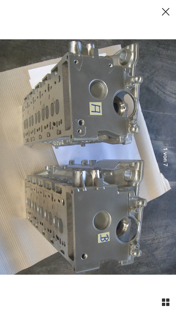

BeitragVerfasst am: 17.01.2017 19:12:39    Titel:
Schau mal hier...
 Dateiname:  IMG_5690.PNG
 Dateigröße:  1.49 MB
 Heruntergeladen:  186 mal
G.S.C.Nueno
CSI Bühl
BeitragVerfasst am: 17.01.2017 19:14:11    Titel:
B ist der early.

BeitragVerfasst am: 17.01.2017 19:35:58    Titel:
Servus
Die M8 Bohrungen für den AGR kühler.........
OK , auf die wäre ich nicht gekommen Heiligenschein
Gruß, michi

BeitragVerfasst am: 17.01.2017 20:56:54    Titel:
B ist der early.
also Börly Grins
