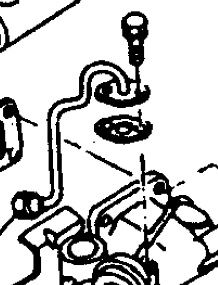

ich suche für den Hitachi HT15B Turbolader des SD33T eine Ölrücklaufleitung in gutem Zustand.
Meine ist leider durchgerostet.

Bei Nissan gibt es sie nicht mehr?
Ansonsten kannst du die auch selbst zusammenstellen.
Es gibt zahlreiche universelle Rücklaufleitungen im E-Bay.

Leider nicht, selbst in Japan ist die nicht mehr zu bekommen traurig
An ein Universalteil hatte ich auch schon gedacht, aber woher weiß ich ob das Flanschbild passt?

Die Flansche hast Du doch. Die Leitung ist nur eingelötet.
- Vor dem Zerlegen aus Bremsleitung vom LKW, gibt's mit größerer lichter Weite, ein neues Rohr biegen.
- Aus den Flanschen die Rohre ausbohren mit Durchmesser der neuen Leitungen
- Neue Rohre reinstecken, auf Winkel achten >> Hartlöten
- Neue Leitung einbaun.
Vielleicht noch etwas Schutzlack drauf ...
Fertich. Für die nächsten 25 Jahre.
BeitragVerfasst am: 03.01.2017 08:44:01    Titel:
Du hast die Druckleitung abgebildet.
Mess einfach den Lochabstand aus.
Bei den meisten universal Teilen steht es dabei.
Wie bei dem hier mit 38mm
Stimmt. In Ermangelung einer anderen Abbildung.
Die defekte Leitung kann natürlich analog genau so angefertigt werden.
Die alten Patrols werden nicht jünger und die lieferbaren Originalteile nicht mehr.
Da kann es ja nicht schaden, etwas zu reparieren, bevor die Karre nicht mehr fahrbar ist,
grade auch in Gegenden mit schwieriger Ersatzteilversorgung.
