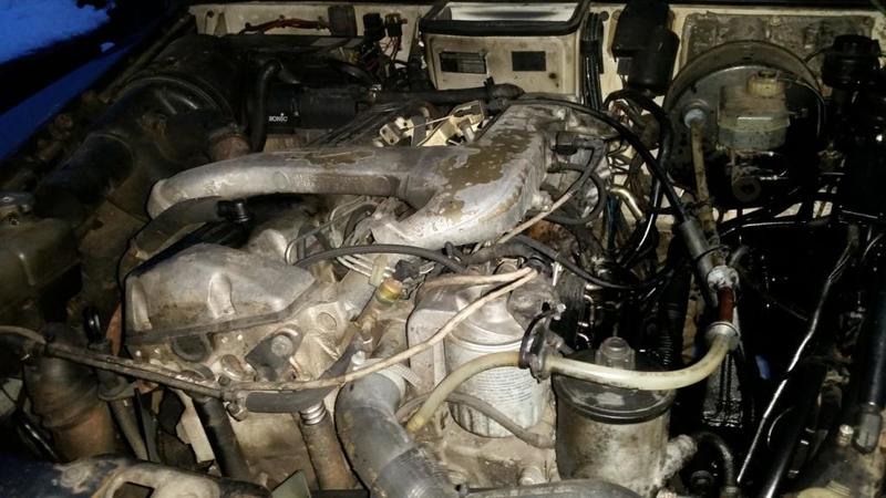

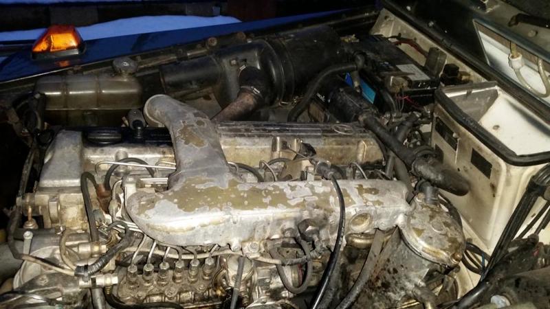

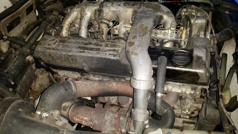

leider hat mein G am Wochenende einen Motorschaden erlitten. Nee, oder? Hau mich, ich bin der Frühling Wut
Baujahr 1995
Original war es ein 290D
Jetzt ist ein 300TD mit 154PS verbaut
Ich hätte gerne wieder den selben Motor.
Er müsste OM603.xxx heißen.
Den genauen Code habe ich leider noch nicht gefunden .
Hätte jemand noch einen guten rumliegen zum Verkauf?
Mfg Basti Supi

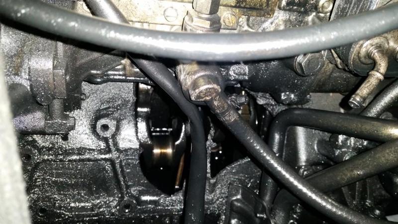

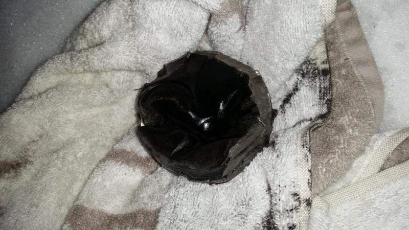

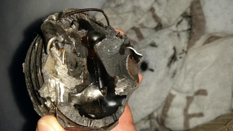

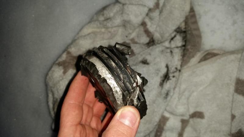

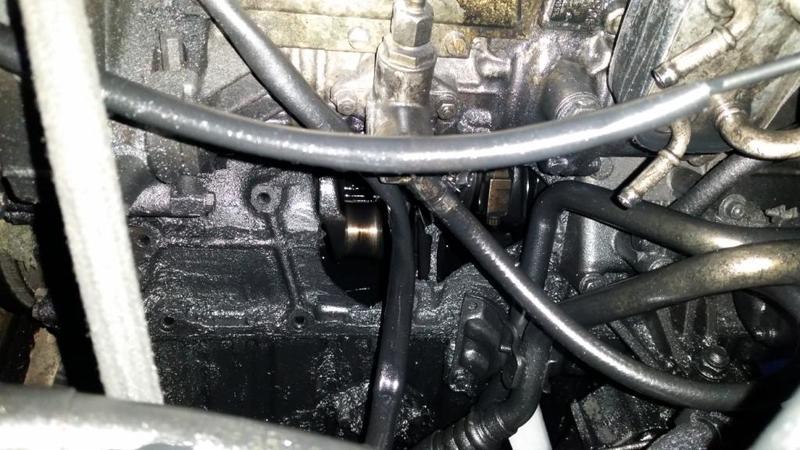

BeitragVerfasst am: 12.01.2017 18:13:34    Titel: Schadensbild

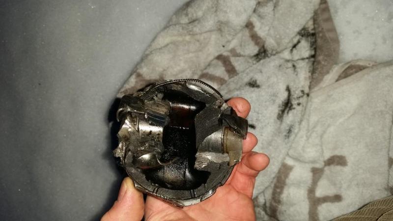

so sieht der Motor aus.
Kann mir jemand die genaue Bezeichnung mitteilen?
OM603.xxx?????
Danke

BeitragVerfasst am: 12.01.2017 18:43:34    Titel:
das ist wohl ein 603.960 .

BeitragVerfasst am: 12.01.2017 20:35:11    Titel:
Kann man sagen was die Ursache für diesen Schaden war?
Schaut ja aus als ob der Kolbenbolzen den Kolben gesprengt hat Obskur

BeitragVerfasst am: 13.01.2017 13:01:24    Titel: Motorschaden
Ich tippe dassich das KW-Lager gefressen hatund anschließend der Pleuel gebrochen ist.
Am Öl hats aber nicht gelegen traurig
BeitragVerfasst am: 13.01.2017 17:10:40    Titel:
Kuhl, denn will ich auch 'mal spekulieren...
Der Schaden hat sich bestimmt mit einem gewaltigen „Rumms“ bemerkbar gemacht. Den Schäden nach zu urteilen hat der Fahrer nicht richtig reagiert und so sind die auf den Fotos dokumentierten Schäden entstanden weil der Motor noch lange weitergelaufen ist.
Auf den Fotos ist auch ein undichtes Abgassystem zu prognostizieren: Rußablagerungen
Wer seine Karre so pflegt hat irgendwie nicht das passende Verhältnis zur Technik.
Ölwechsel alle 10 000 km gemacht? „Kühlwasserstand“ immer kontrolliert? Klackern von den „Hydrostößeln”?
Wie auch immer, ein Rumpfmotor ist billiger und besser als ein „neuer gebrauchter“ Motor. Nebenaggregate mußt du von deinem — nach Begutachtung ob die Teile noch 'was taugen — auf den neuen Block umbauen.

BeitragVerfasst am: 13.01.2017 18:34:40    Titel:
So laut war der Rums gar nicht wie man vermutet.
Als wir im Wald standen war erst ein leises Klackern zu hören.
Es hatte sich aber eher wie Getriebe oder Kardanwelle angehört von innen.
Wir hatte uns für die alt bewährte Methode entschieden "Beobachten und weiter fahren" Nee, oder?
1min. später war es schon passiert. Wut
Aber der Große Rums blieb aus.
Und man höre und Staune...die Karre lief noch auf 5 Zylindern.... Obskur
Da der Motor eh breit war und wir kein passendes Bergefahrzeug hatten, sind wir noch bis zur nächsten Straße gefahren Zwecks abschleppen. Supi Unsicher
