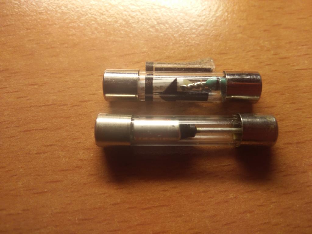

Die Thermosicherung fuer die Engel-Kuehlboxen dient als Ueberhitzungsschutz fuer die Zigarettenanzuenderbuchse.
Die Thermosicherung loest bei 142 Grad C aus und muss dann ersetzt werden.
Das gruene Bauteil mit dem schwarzen Strich rechts neben der eigentlichen weissen Thermosicherung unten im Bild ist keine Diode und duerfte eine Null-Ohm-Bruecke sein.
Sie kostet hier 18,50 Euro plus Versandkosten.
Das ist der guenstigste Preis, den ich gefunden habe.
Ich habe nun eine 10A Glassicherung zerlegt (Endkappen mit dem Loetkolben warm machen und sobald das Loetzinn geschmolzen ist, die Kappe vom Glasrohr abziehen).
Da die Kappen vernickelt sind, lassen sie sich nicht loeten.
Damit das moeglich wird, habe ich die Stirnflaechen auf Schmiergelleinen abgezogen und reichlich mit Loetzinn verzinnt.
Danach habe ich etwa in der Mitte der Kappen ein 1,5 mm Loch gebohrt.
Nun habe ich diese Thermosicherung eingefaedelt, die Anschlussdraehte mit etwa 0,5 mm Ueberstand abgeschnitten und verloetet.
Beim Loeten muss sehr schnell geloetet werden, damit der Waermeeintrag in die Thermosicherung nicht zu gross wird und die Sicherung dann ausloest.
Gutes Verzinnen der Endkappen hat hier fuer den schnellen Loetvorgang sehr geholfen.
Die Loettemperatur soll dabei 300 Grad C nicht ueberschreiten und nicht laenger als 2 Sekunden dauern.
Von drei Versuchen sind dann zwei Sicherungen auch was geworden.
Das Ergebnis sieht nun so aus:
Die Sicherung ist nun zwar etwas laenger geworden, passen aber noch gut in den Stecker.
