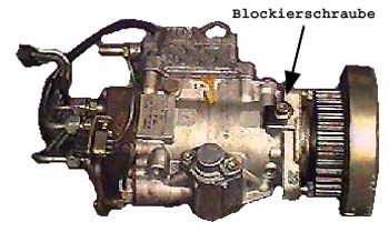

Bevor Du irgendwas am Flansch machst: Du brauchst die sog. Blockierschraube, die wurde bei den LR-Pumpen eingespart. Schick mir Deine Adresse per PM, Schraube kommt.
Flansch mit Absteckstift an der Pumpe abstecken, Pumpenwelle blockieren (Blockierschraube mit 30Nm anziehen). Flansch abziehen.
Wedi tauschen (Bosch 1 460 283 312). Flansch wieder drauf, fertig.
Dank der Blockierschraube erhält man sich so die Grundeinstellung der Pumpe.

Ich stell meine Pumpen sowieso mit der Uhr ein.
Wo kommt die Schraube denn rein und was ist an ihr so besonders?
Hier ist eine Passfeder zu sehen,fehlt die bei LR?

Die Schraube wird bei Motoren mit 2 Riemen (Zahn- und Pumpenriemen separat) benötigt, wenn man die Riemen wechselt und dabei das Nockenwellenrad lösen muss. Der Vorhub wird mittels Uhr eingestellt und dann die Welle blockiert. Beim Landy ist der Vorhub quasi ab Werk eingestellt und man stellt ihn durch Abstecken des Riemenscheibenflansches mit einem 9,5er Bolzen ein.
Bei LR fehlt die Passfeder und eben auch diese Blockierschraube.

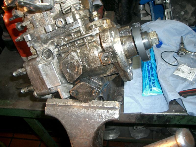

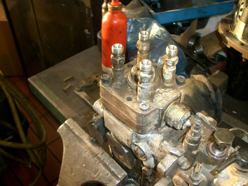

Einspritzpumpe ausbauen:

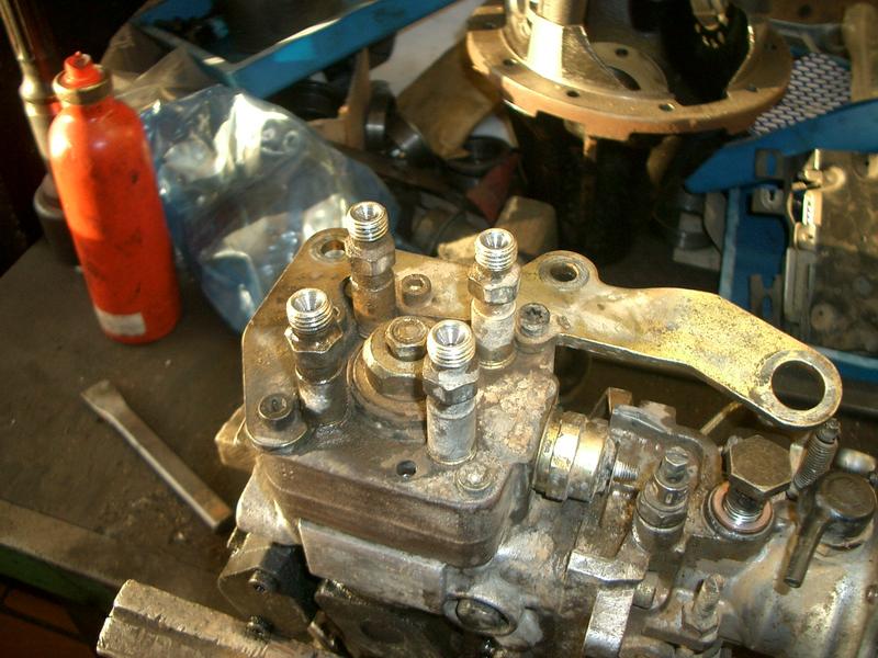

Halter abschrauben:

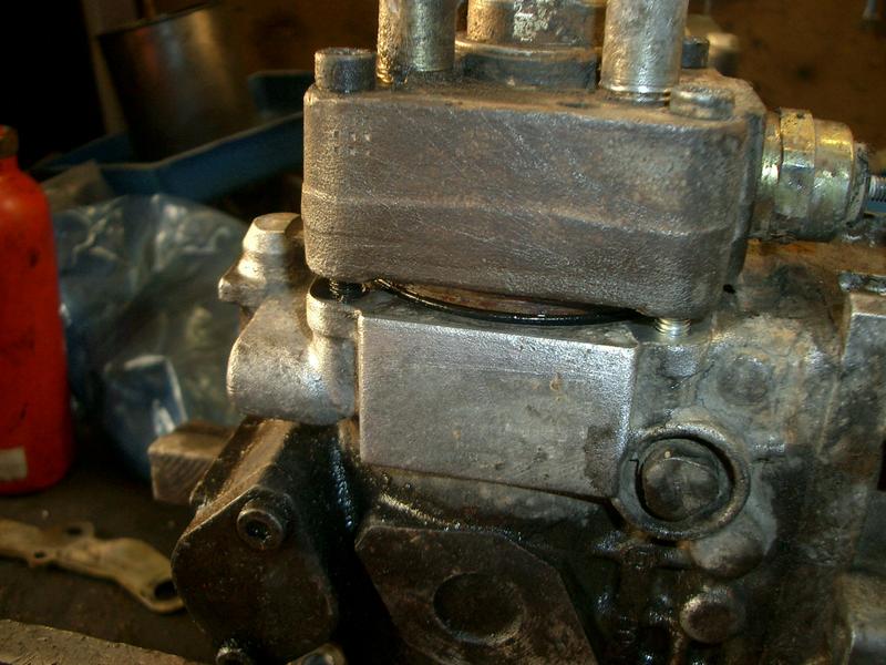

Die vier Schrauben Stück für Stück lösen,

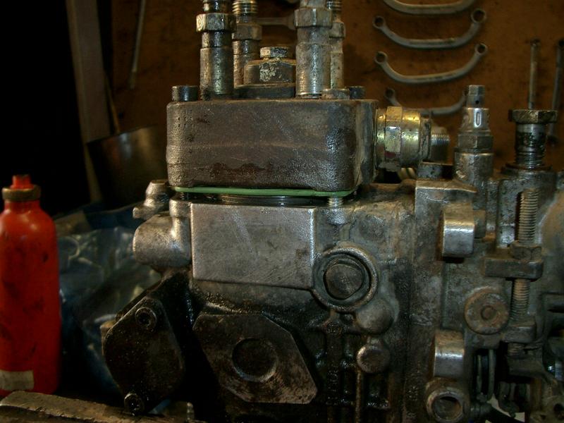

bis man an den O-Ring kommt:

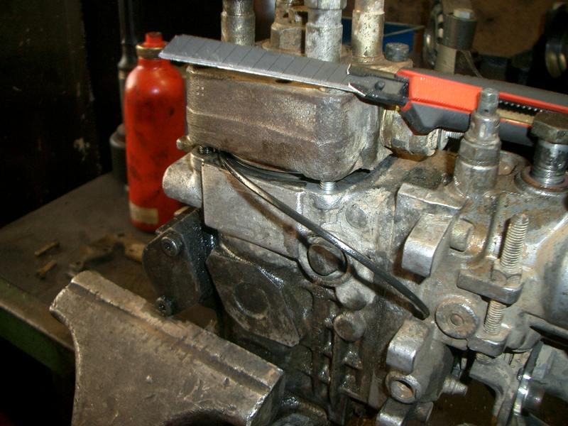

Diesen dann durchtrennen:

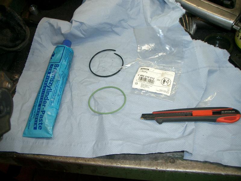

Neuen O-Ring eincremen:

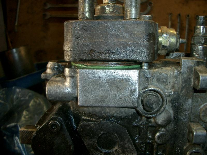

Da ich das Abschaltventil rechts nicht gelöst bekam,
musste der Ring da mit drüber:

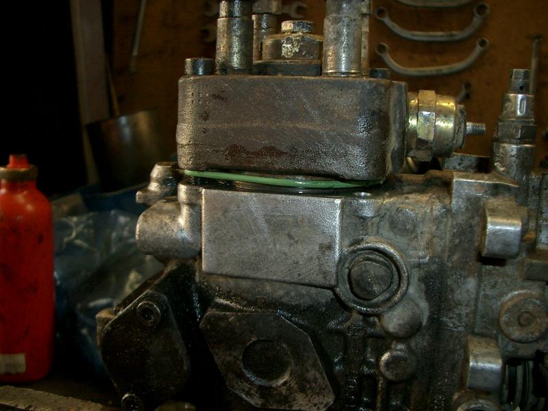

Jetzt jede Schraube für sich herausdrehen:
und sofort wieder reindrehen,wenn der Ring dahinterliegt:
Wenn der Ring in der Nut liegt,Deckel wieder zuschrauben,

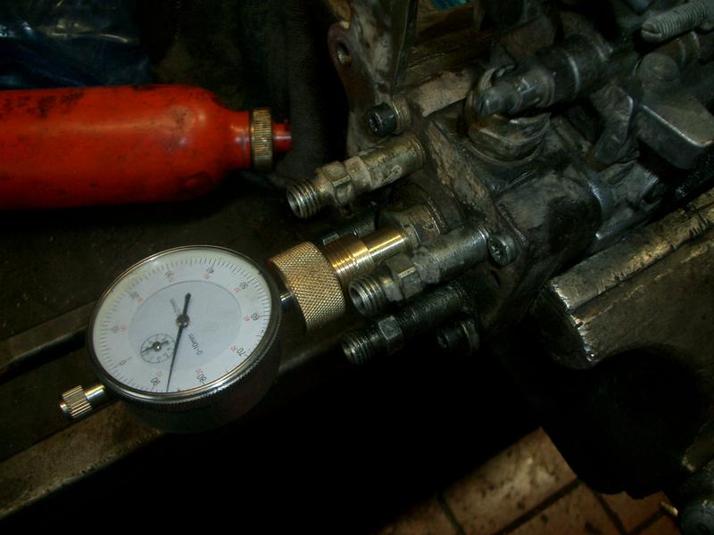

die Dichtschraube in der Mitte herausdrehen:
und mit Kurts wundervollem Meßuhradapter kontrollieren,
ob alles an seinem Platz geblieben ist:

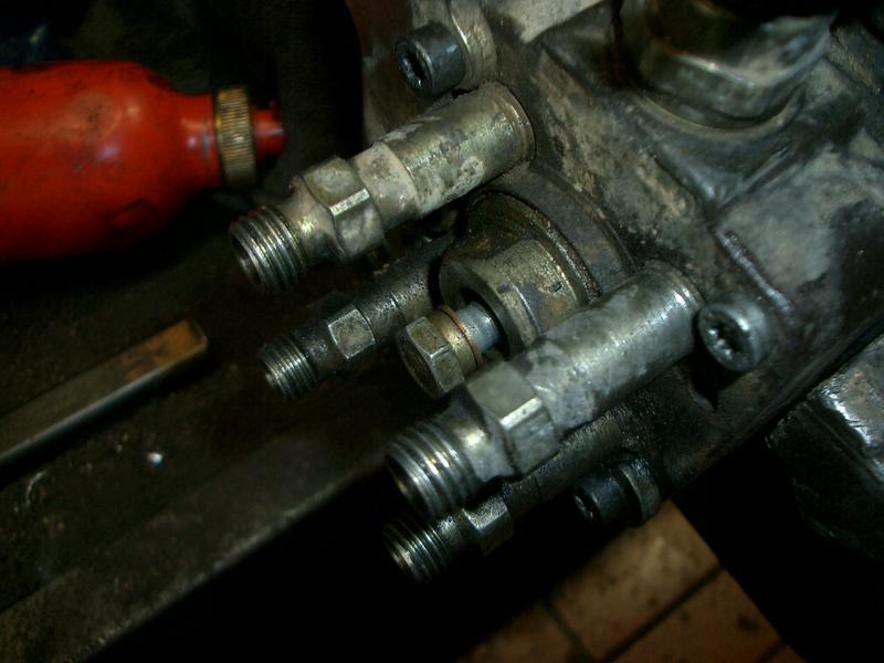

Ein kleines Problem gibts noch.
Hinter diesem Zweilochflansch liegt ein O-Ring,
mit eckigem Querschnitt:
Hat da jemand die Boschteilenummer von,zur Hand?

BeitragVerfasst am: 23.01.2017 12:21:36    Titel:
2 460 223 001 Winke Winke
Die aktuelle Version ist ebenfalls aus grünem Viton.
