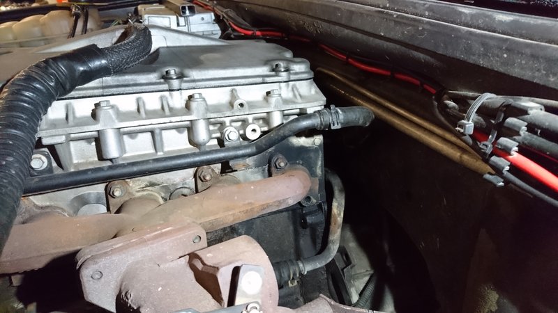

dein zwitschern könnte abgerissener Stehbolzen sein. Das leiden haben die TD5 nicht allzu selten Unsicher
zb so hier

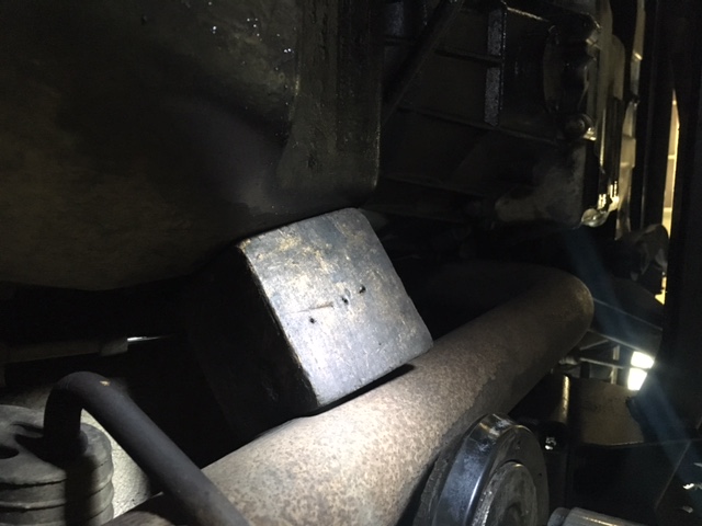

Ein zwischen Abgasrohr und Getriebe eingeklemmter Holzklotz, vom letzten Werkstattbesuch, ist an das Gestänge unter der Schaltung "gewandert"...
