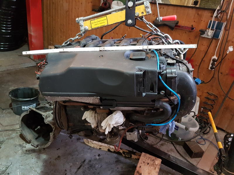

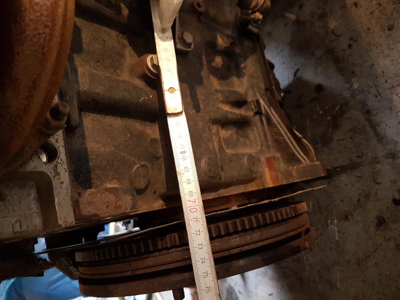

Bei allem Wohlwollen aber das der M57 BMW Reihensechser nur 69,5cm lang ist, glaube ich im Leben nicht.
So lang ist ein Rover V8 ja schon Winke Winke
Also wenn du mir nicht glaubst... Grins 69,5cm der komplette Motor ohne Schwungscheibe:

Jetzt glaube ich es YES Danke das bringt mich echt in Versuchung Obskur
