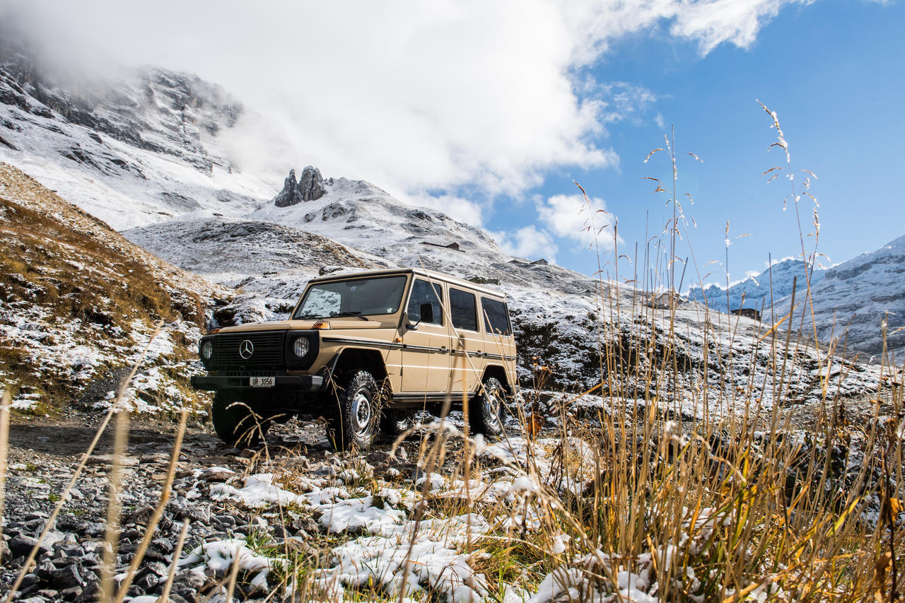

BeitragVerfasst am: 23.10.2016 11:45:38    Titel: Gotthard
Foto: Urner Alpen, Region Gotthard.
