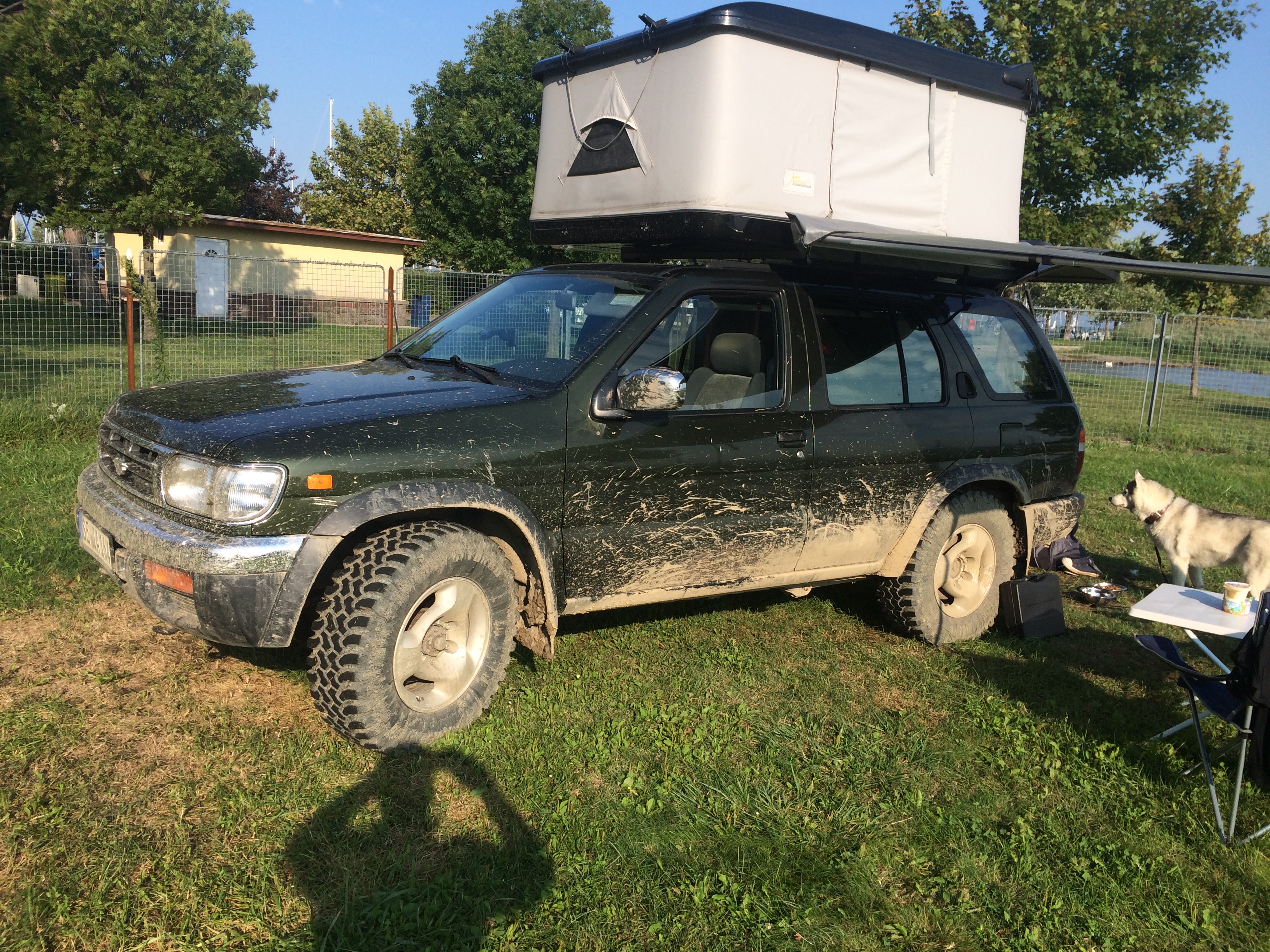

hatte auf unserem Nissan Pathfinder r50 ein schönes James Barroud Dachzelt Evasion (GFK) welches ich beim Verkauf des Fahrzeugs behalten habe...zwecks weiterer Nutzung auf dem Subaru Forester.

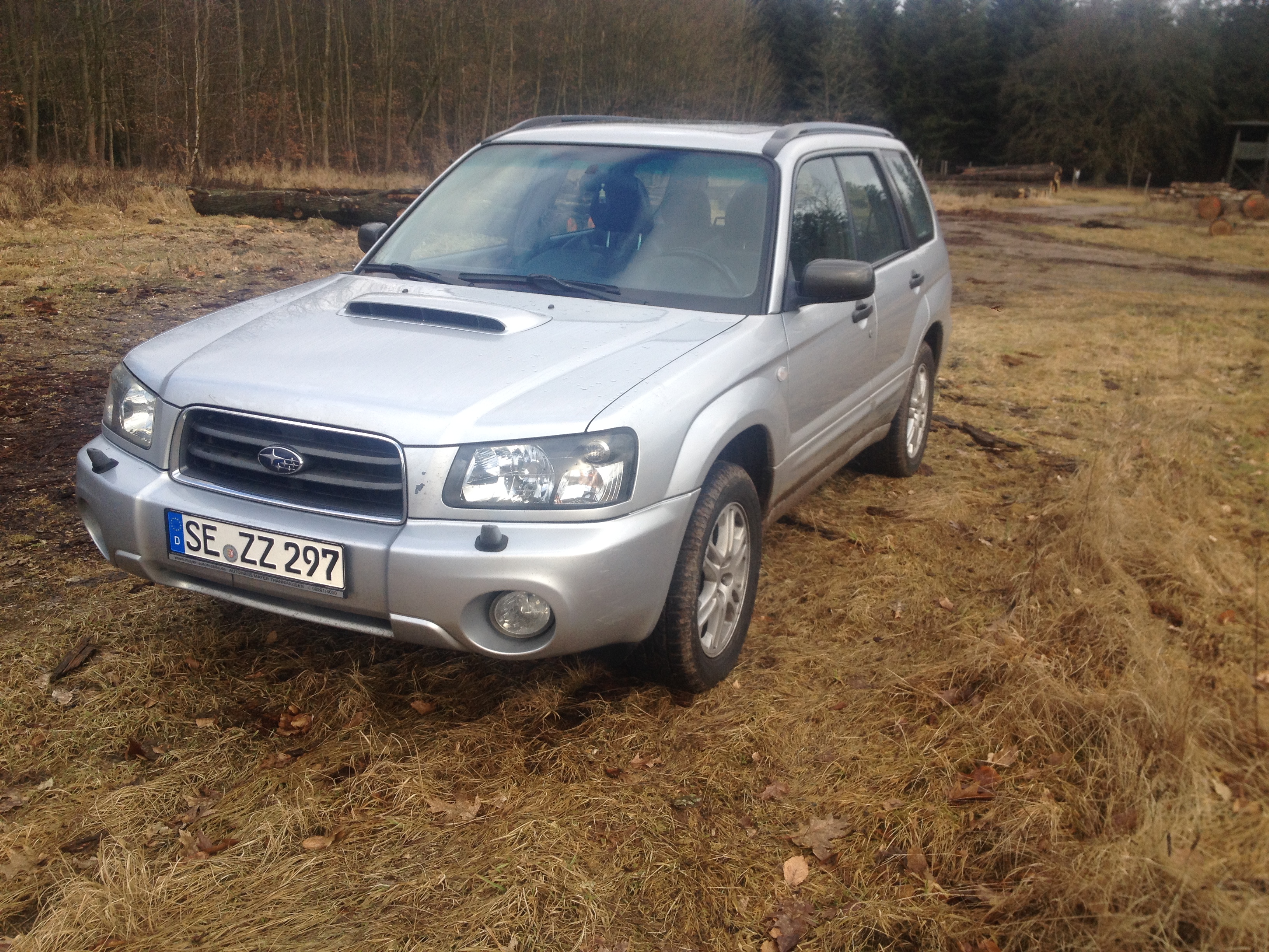

Der Forester hat eine geschlossene Reling und erlaubt 80kg Dachlast während der Fahrt.
da ist also kein Problem...

Nun frage ich mich wie und ob ich bei dem Subaru Forester das Dachzelt nutzen kann ohne das gleiche Problem zu bekommen wie im Link oben....
hat da jemand eine Idee welcher Träger da in FRage kommt??
