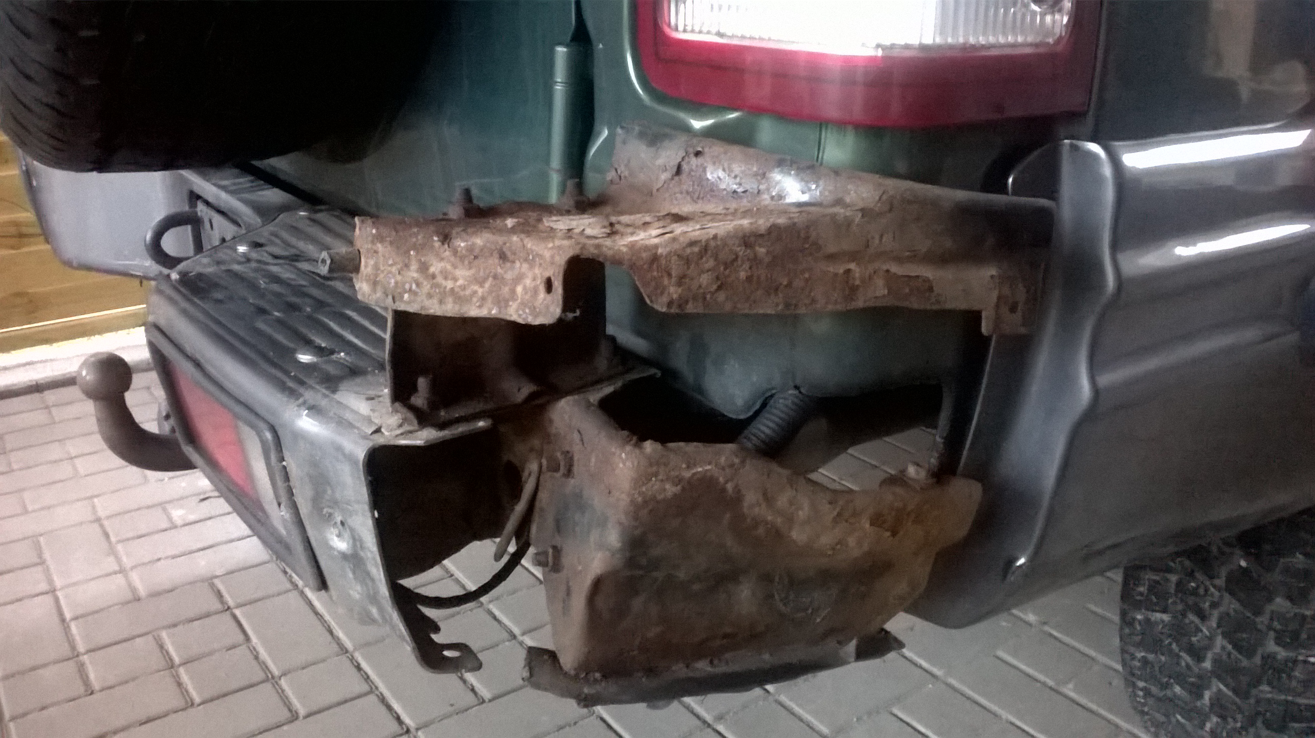

Hallo zusammen,
ich muß meien vergammelten Stoßstangen vorne und hinten aufarbeiten. Kann mir jemand sagen ob und wo man noch die Bleche hinter den St0ßstangenecken bekommt ?
Hat jemand vielleicht andere schöne Lösungen bzgl Stoßstangen anzubiten ?
Gruß Martin

Ob die Bleche bei anderen Gallopers besser aussehen?
Lass dir lieber was neues bauen.
Ich habe bei meinem V20 auch solche verrosteten Bleche, die ersetze ich wahrscheinlich gegen ein Rohrgestell und da kommt die Kunststoffecke wieder drauf.
Grüße, Justin

Moin
Man bekommt noch fast alles für den Galloper in neu.
Muss ich am We mal nach der Teilenummer schauen.
Gruß Mario

BeitragVerfasst am: 22.03.2017 21:52:05    Titel:
wenn ich neue Bleche zu akzeptablen Preisen bekomme, würde ich die vergammelten am liebsten einfach ersetzen. Teilenummern würden mir da sicher schon sehr weiterhelfen Mario.
Vielen Dank vorab Mario.

Moin
Leider gibt es die Winkel nur in Verbindung mit dem Plasteteil. Unsicher
Das wären dann die HR 630740 für HL und die HR 630730 für HR.
Kann man auch hier sehen.
Preise bei kfz-teileprofis.de
TOSSF-ECKE HR (Mitsubishi)
OE-Nr: HR630740
96.90 EUR
3% billiger !
als der empfohlene Verkaufspreis des Herstellers
Stosstangenverkleidung (Hyundai)
OE-Nr: HR630740A
ACHTUNG ! Sperrgut !
103.50 EUR
Gruß Mario

hallo zusammen
habe das gleiche Problem beim Galloper
Kann hier leider nichts öffnen von den Seiten und den Teilenummern
Weiss jemand wo genau ich die Ecken finde ?Brauche nur die Metallwinkel in den Ecken die sind weg
Habe nichts zum Vergleich zum Nachbauen

Moin
Die sind nicht mehr lieferbar.
Kannst du nur warten und hoffen das alte Lagerbestände auftauchen.
Gruß Mario
