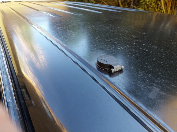

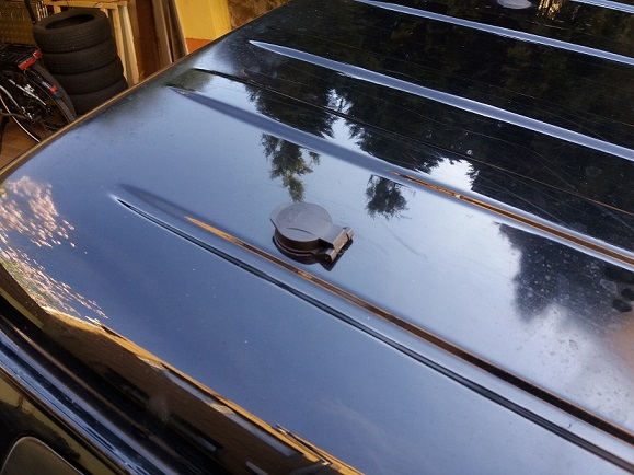

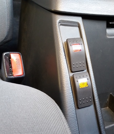

Der nächste Schritt ist getan.
Der selbstgebaute Dachträger (Bericht und Bilder kommen später...), von dem die Teile
gerade bein Pulverbeschichten sind, soll für die Beleuchtung natürlich auch mit Strom
versorgt werden. Aus diesem Grund hab ich zwei Schalter in die Mittelkonsole und zwei
Kabeldurchführungen ins Dach gesetzt.
Die Schalter passten genau in die vorgesehenen Durchbrüche.
Die Bohrungen für die MagCode Kabeldurchführungen hab ich mit einer Lochstanze gemacht.
Beim Einbau wurde alles schön mit SIKAFLEX abgedichtet und einen Tag später mit nem
Dampfstrahler auf Dichtigkeit geprüft. Alles dicht...

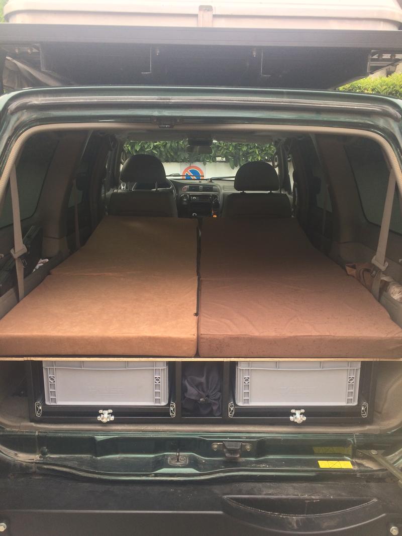

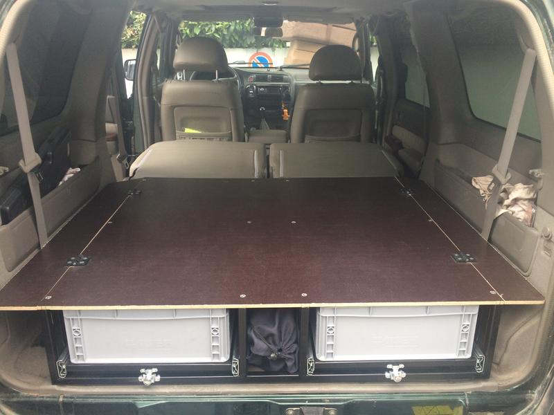

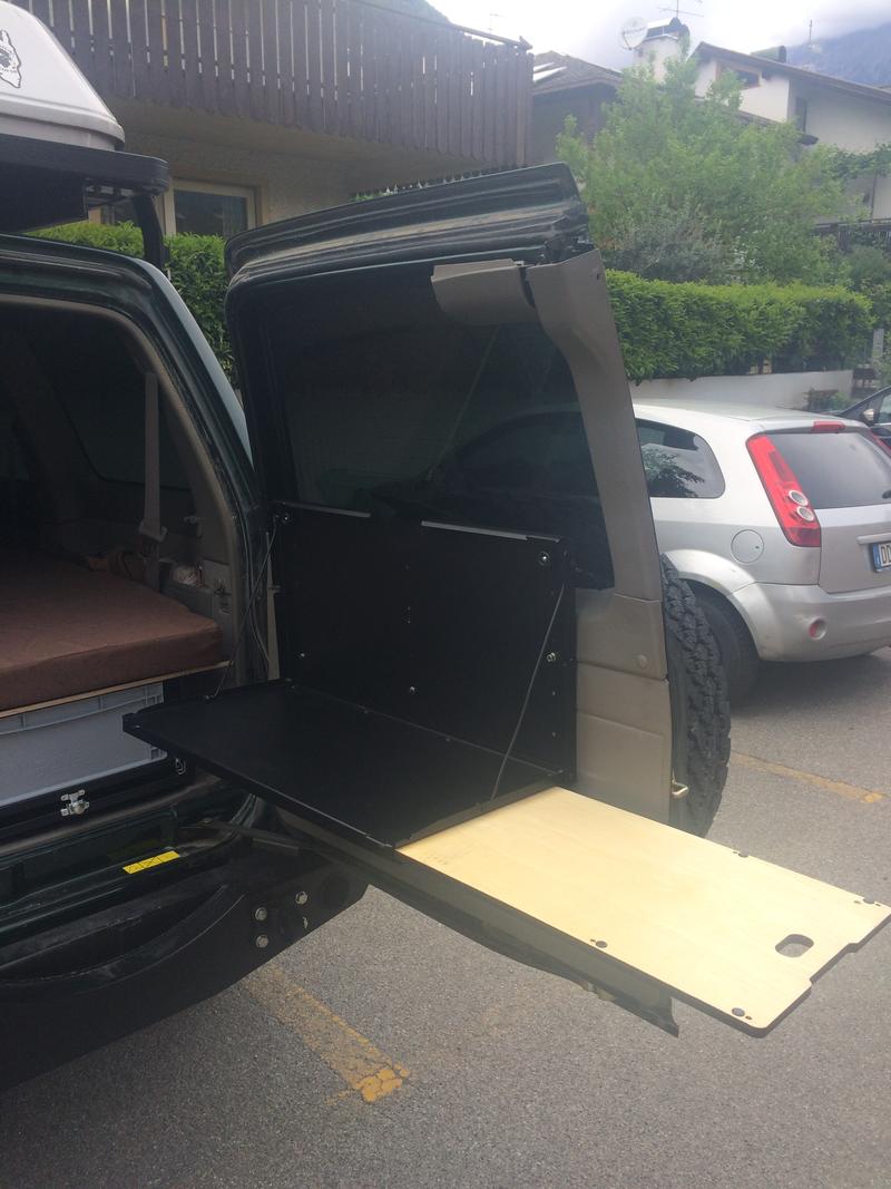

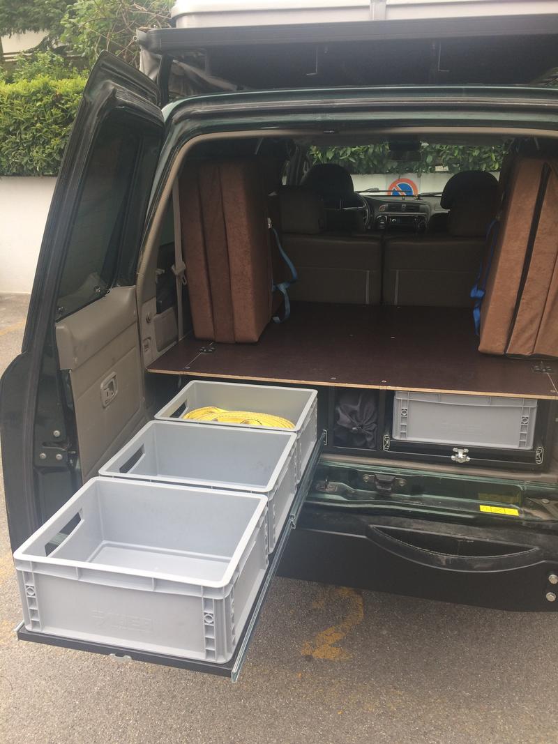

Möchte euch auch mal meinen komplett selbst geplanten und gefertigten Ausbau zeigen...
...fertiger Ausbau fahrbereit...
...Schubladenauszug rechts...
...Schubladenauszug links...
...mit Umgeklappten Sitzen (Ladefläche und umgeklappte Sitze bilden eine ebene Fläche von 1,3 x 2 Metern)...
...mit Matratzen...
...Kochstelle mit Möglichkeit zum Vorbereiten diverser Mahlzeiten (von Frontrunner).
Das ganze hat mich die eine oder andere Feierabendstunde gekostet, aber ich konnte letztens alles testen und es hat sich wunderbar bewährt. Love it
Der Aufwand hat sich also allemal gelohnt YES

Liebling
Mit dabei seit Anfang 2016
BeitragVerfasst am: 17.04.2017 20:31:56    Titel:
Gefällt mir gut.
Wozu sind die Scharniere auf den Siebdruckplatten?
zirri135
Mit dabei seit Mitte 2014
1. Nissan Patrol Y61 ZD30 Deluxe Wagon Bj.2003
2. Honda Africa Twin
3. Vespa 125 TS
4. Vespa P200E
5. Vespa 50 Special
BeitragVerfasst am: 17.04.2017 21:37:09    Titel:
Liebling hat folgendes geschrieben:
Gefällt mir gut.
Damit kann man die Seitenteile wek klappen und kann zum einen den Raum darunter als zusätzliche Ablage nutzen und zum anderen kann man das ganze Schubladensystem einfacher aus dem Wagen entfernen ohne die Platte abzuschrauben, was übrigens auch die Grundidee dahinter war.

BeitragVerfasst am: 18.04.2017 07:49:42    Titel:
Gut gemacht. Respekt
Die gleichen Matratzen hab ich auch im Patrol.
Wie hoch sind denn die Kisten?
www.bnb-exploration.de
zirri135
3. Vespa 125 TS
4. Vespa P200E
5. Vespa 50 Special
BeitragVerfasst am: 18.04.2017 21:35:15    Titel:
gringoalemao hat folgendes geschrieben:
Danke!
Die Matratzen sind echt bequem und lassen sich gut verstauen.
Die Kisten sind relativ klein. Höhe ca. 20cm
