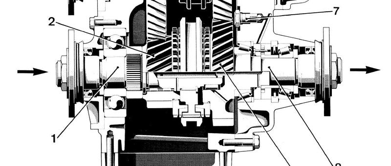

Ich selbst habe so etwas beim Verteilergetriebe noch nicht gemacht.
Aber mach dir selbst ein Bild: Hier und hier
Danach sieht es so aus, daß man an das Rillenkugellager zwar herankommt, aber wie willst du das denn ziehen wenn die Welle noch 'drinsteckt?
Hier noch mal ein Teilausschnitt vom 080er VTG
