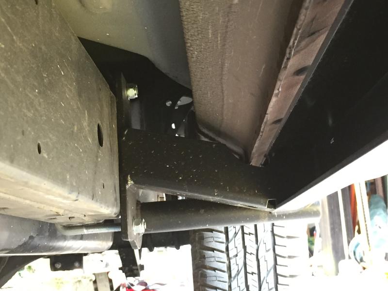

schaut echt ganz ok aus.
allein die oben aufgeschraubten bleche verstehe ich nicht ganz.
da sammelt sich doch zwangsläufig der dreck und es fängt genau dort zu gammeln an.
dazwischen würde ich die dinger zumindest gut mit ""wax"" einpinseln.
gruss ,michi

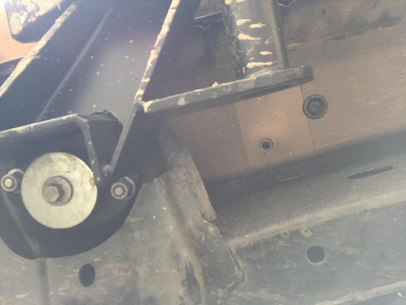

Sooo.. mit Verspätung... mangels Hebebühne habe ich mich nur so drunter gelegt und da war der Abstand vom Boden nicht so groß, um es im ganzen abzulichten:
Vorne:
Hinten und Mitte gleich:
Die breite seitenauflage, dicke u Bügel und vorne die Stütze nach oben schafften bei mir Vertrauen - zumindest mehr, als die Originalen

BeitragVerfasst am: 04.04.2017 22:20:22    Titel:
Ok danke. Also ähnlich wie bei den Frontrunner.

Bei den Frontrunnern ist aber die Konstruktion gesamt u-förmig um den Rahmen und nur oben verschraubt.
Auf den ersten Blick fand ich das stabiler, nach etwas nachdenken aber nun doch die anderen - die Kraft wird mit dem Bügel über Zug- und Druckkräfte geleitet - sollte etwas kaputt gehen, täusche ich nur den u-Bügel... bei den Frontrunnern hätte ich sorge, dass mit der Zeit die untere Kante durchrostet.
Bin gespannt, wie langlebig nun meine sind, hab mir aber gedacht, dass sie billiger sind, als einmal im Gelände den Schweller hochzudrücken und eine neue Tür zu bestellen Ätsch Hau mich, ich bin der Frühling
