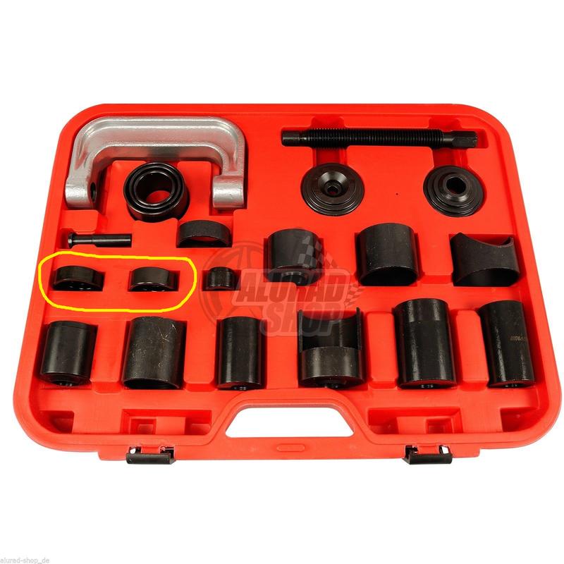

So, nun bin ich leider da, wo ich befürchtet habe. Das Auspressen ging einfach, aber das Einpressen des unteren Traggelenks, wird dieses immer verkantet, so dass ich immer neu ansetzen muss, bis es wieder verkantet.
Problem hierbei, die Hülsen zum Einpressen müssen auf einer Seite etwas kürzer sein. Die Achse ist an dem ''C'' etwas schief.
Bis morgen Abend müsste ich ihn wieder fahrfähig haben.... Ich muss mal nach einer Lösung schauen. traurig Unsicher

Hier noch zwei Bilder um es zu verdeutlichen

Moin moin,
wenn ich mich richtig erinnere, hab ich eins von den zwei gelb markierten Teilen schräg angeschliffen, damit ging das problemlos.
Gut ist, dass das obere Gelenk noch nich drin is, da gabs möglicherweise auch irgend eine Reihenfolge, weil dann die Spindel durch eine Bohrung durchgeführt wurde (wie in deinem zweiten Bild).

BeitragVerfasst am: 26.03.2017 11:04:33    Titel:
Hallo Jo,
danke für die Tipps. Besonders beim rausnehmen und einführen der Steckachse bin ich sehr vorsichtig. Smile
Ich war gestern der Meinung, dass die Hülse mit der Beschriftung ''Hasky'' (unten rechts im Bild) leicht angeschrägt sei. Ich vermute hier handelt es sich aber um optische Täuschung. Ja
Das anschrägen kam mir auch schon in den Kopf, allerdings habe ich gehört, dass das bei gehärtetem Stahl nicht ginge.
Wahrscheinlich zu gunsten der Haltbarkeit. Unsicher
Wie viele Milimeter hast du die Teile angeschliffen? Ich glaube das linke ist komplett geschlossen und beim rechten würde der Bolzen des Traggelenks durchpassen.

BeitragVerfasst am: 26.03.2017 18:54:40    Titel:
Die Einsätze machen auf mich nich den Eindruck, als wären sie gehärtet. Und selbst wenn, lässt sich das problemlos mit der Flex oder dem Schleifbock bearbeiten.
Ich hab natürlich den mit dem Loch genommen und dann genau den Winkelversatz der unteren Aufnahme gewählt, damit die Auflageflächen wieder parallel sind.

BeitragVerfasst am: 26.03.2017 19:10:59    Titel:
Die Traggelenke auf der rechten, zuvor schlimmen Seite, sind drin. YES
Ich hab es mit den Unterlegscheiben auf der Hülse darüber versucht. Hat gut geklappt. Genau danach musste ich feststellen, dass die von dir erwähnte Hülse schon die Abschrägungen hat. Hau mich, ich bin der Frühling
Von daher kann ich nichts negatives bis jetzt sagen. Ja
