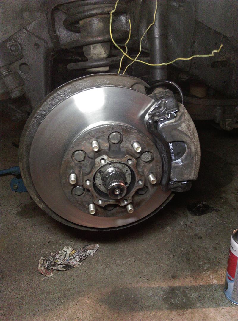

BeitragVerfasst am: 23.10.2016 14:54:54    Titel:
Hallo zusammen,

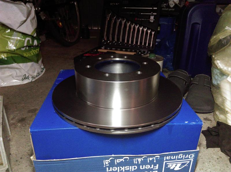

schon seit längerem wollte ich die Scheiben vorne tauschen. Die hatten Riefen und waren bereits an der Verschleißgrenze. Nichts besonderes, aber hab mal ein paar Bilder gemacht. Vielleicht hilft es jemandem Winke Winke

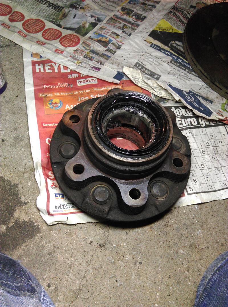

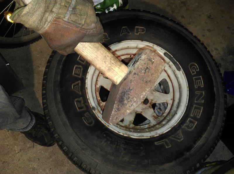

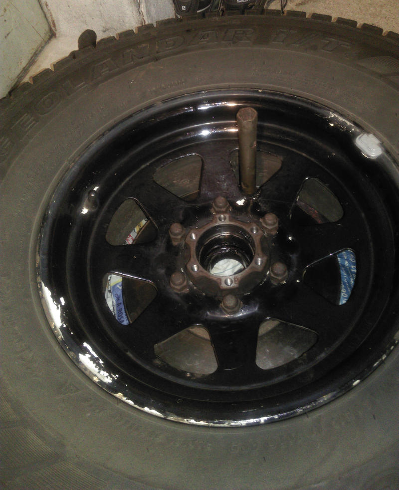

Also erstmal Reifen ab, Freilaufnabe ab, Radlager entspannen und dann die Nabe samt Scheibe vorsichtig vom Zapfen abziehen.
Die alte Scheibe saß bombenfest auf der Nabe. Also hab ich die Nabe von hinten an das Ersatzrad montiert und dann die Scheibe ringsrum mit einem großen Hammer und Rohrsteckschlüssel als Hilfe (quasi durch die Felge) abgeklopft. Hat super funktioniert Ätsch
Die Radnabe war an den Kontaktstellen schon sehr angerostet. Mit Boltex von Würth und Bremsenreiniger dann erstmal alles sauber gemacht. Kontaktflächen ganz dünn mit Fluid Film Gel behandelt:

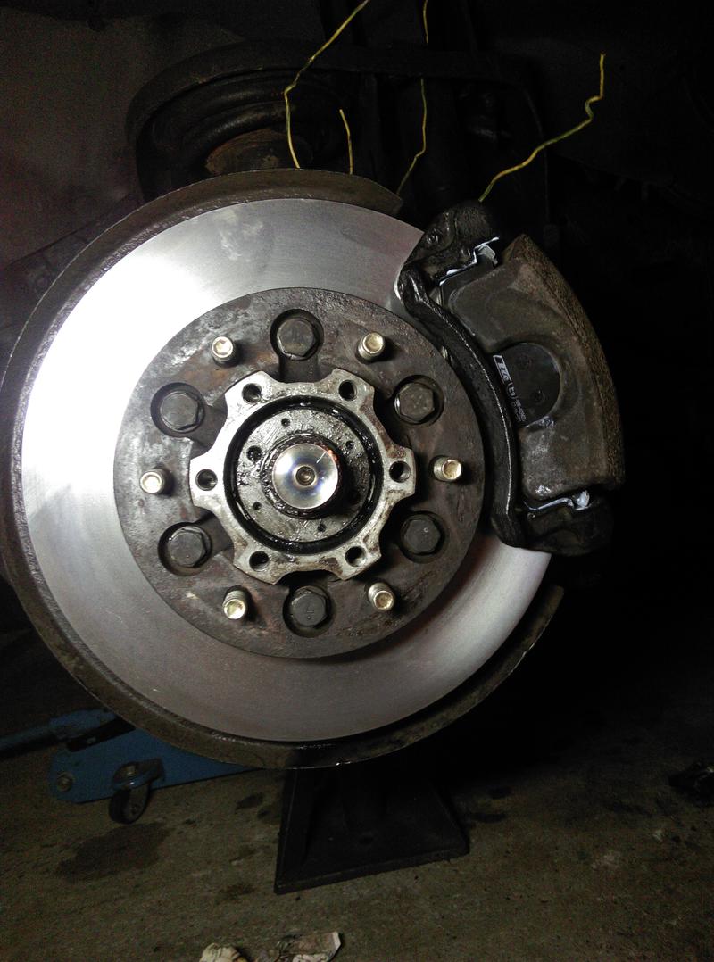

Die neue Scheibe plan aufgelegt und dann gleichmäßig über die Schrauben rangezogen. Ging dann saugend drauf.

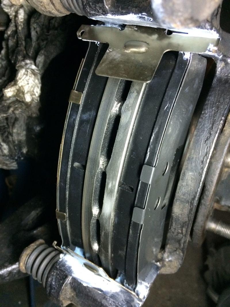

Mit den neuen Scheiben und Belägen:

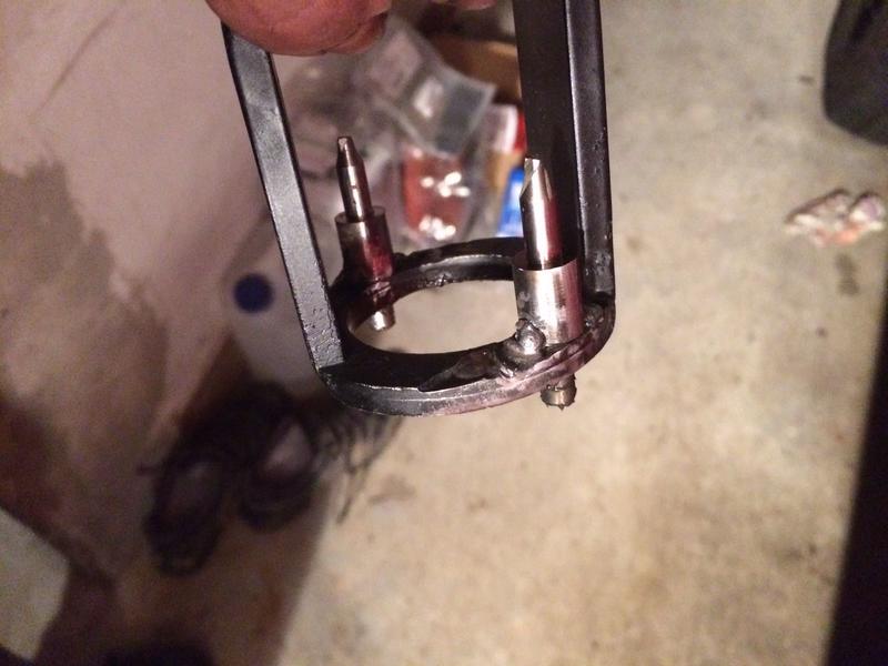

Abschließend wollte ich dann wieder alles montieren, dann ist mir das doofe Einstellwerkzeug wieder zerbrochen Nee, oder?
Die gehärteten Passstifte ließen sich nicht ausbohren (3 Bohrer verglüht). Also 2 weitere Löcher gebohrt, 2 Hülsen gebaut und dann verschweißt (sieht schlimm aus, ich weiß).
Als Stifte dienen jetzt 2 alte Fräser - damit sogar auswechselbar Hau mich, ich bin der Frühling
Das Ding hat sogar gehalten. Am nächsten Tag dann noch eine kurze Probefahrt, alles perfekt.
Viele Grüße
Michael

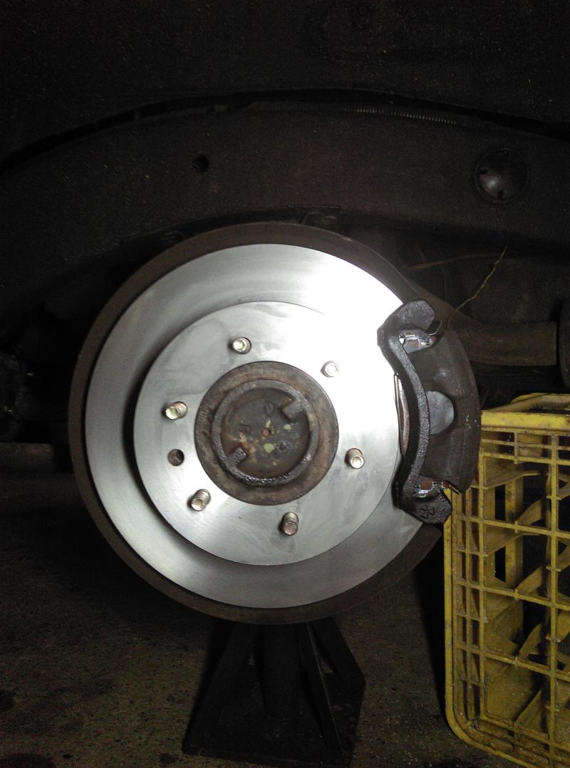

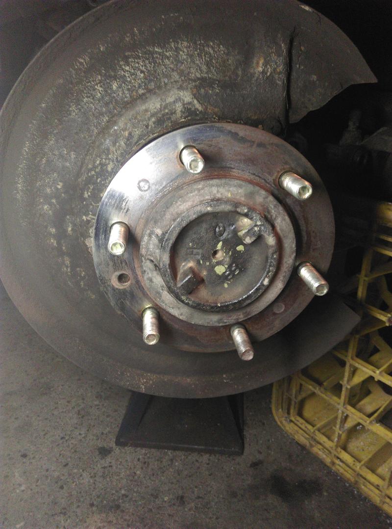

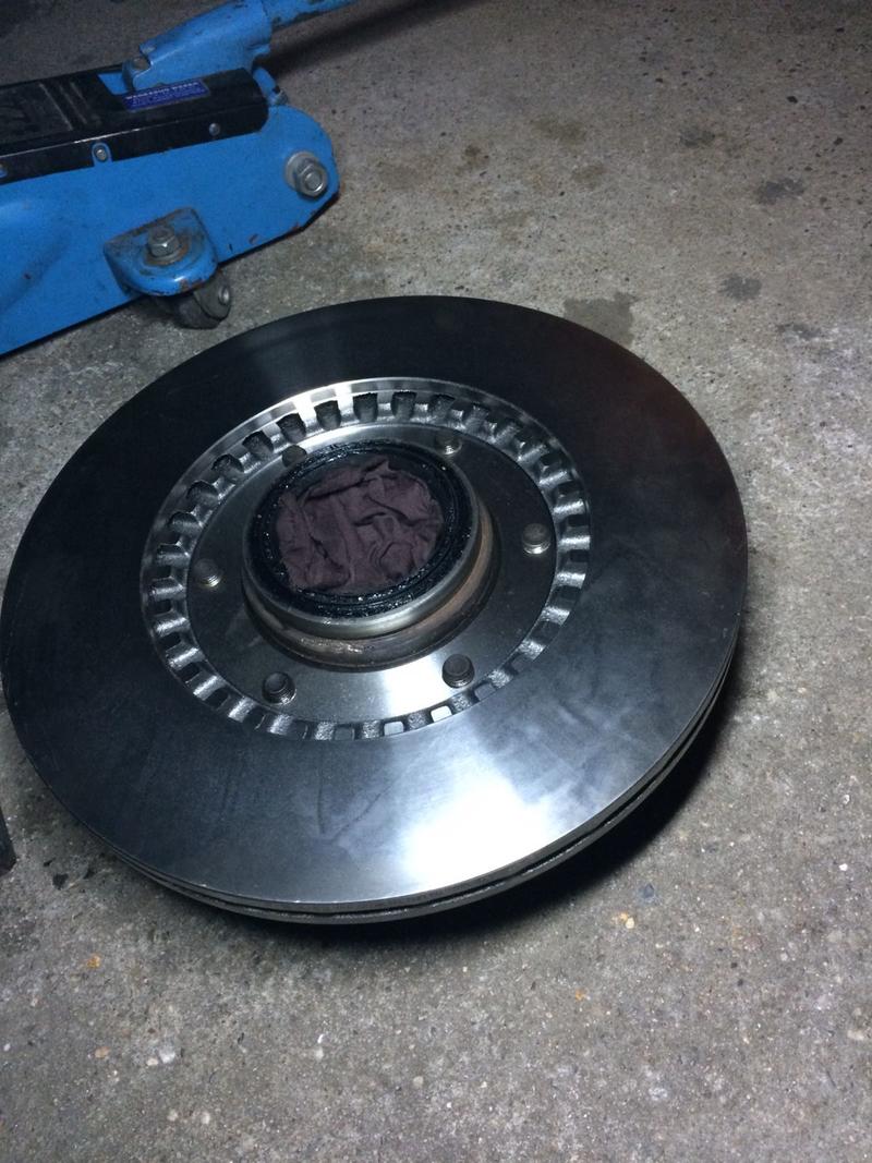

Die vorderen Bremsen waren ja jetzt neu, also ging es hinten weiter.
Der Bremssattel war leider mal wieder festgerostet. Daraufhin alles zerlegt und komplett gereinigt und mit Pastilube neu zusammengebaut.
Die hinteren Scheiben hatten zwei Gewinde mit denen man die angebackene Scheibe wunderbar abziehen konnte.
Danach Radnabe sauber gemacht.
Und fertig ...

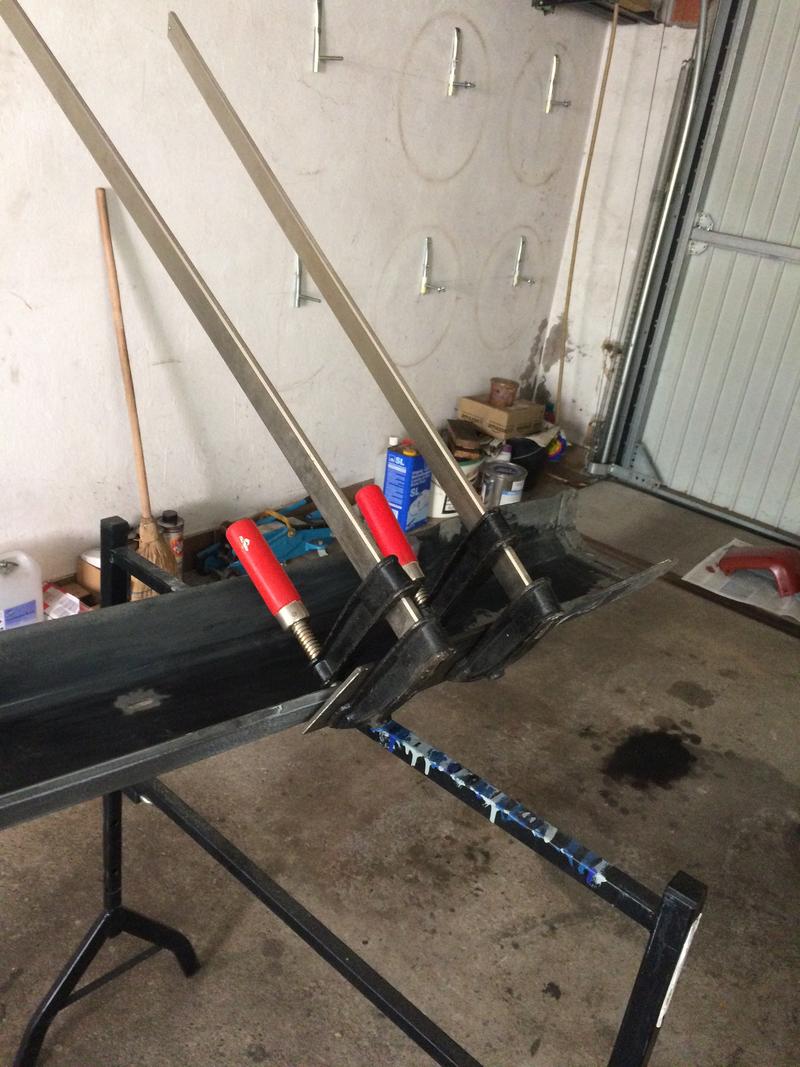

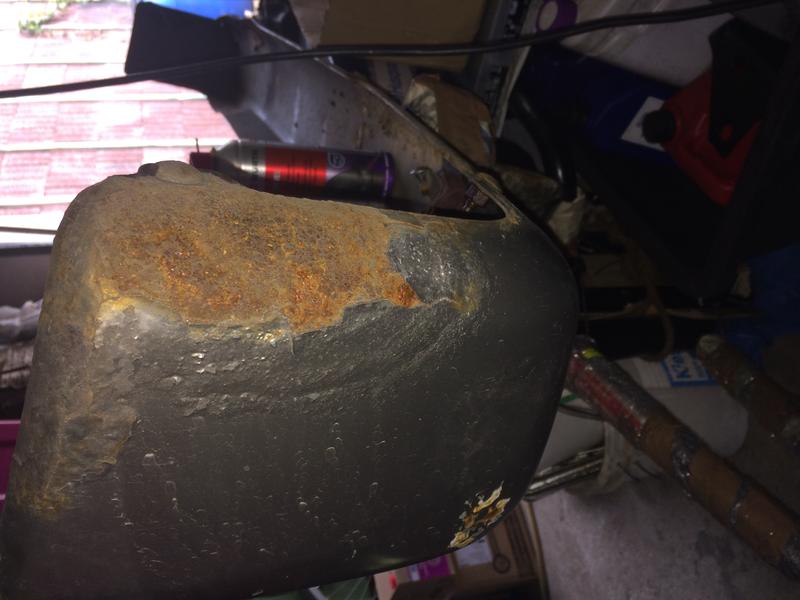

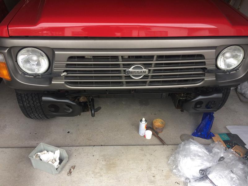

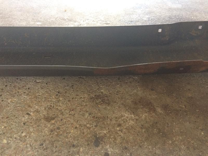

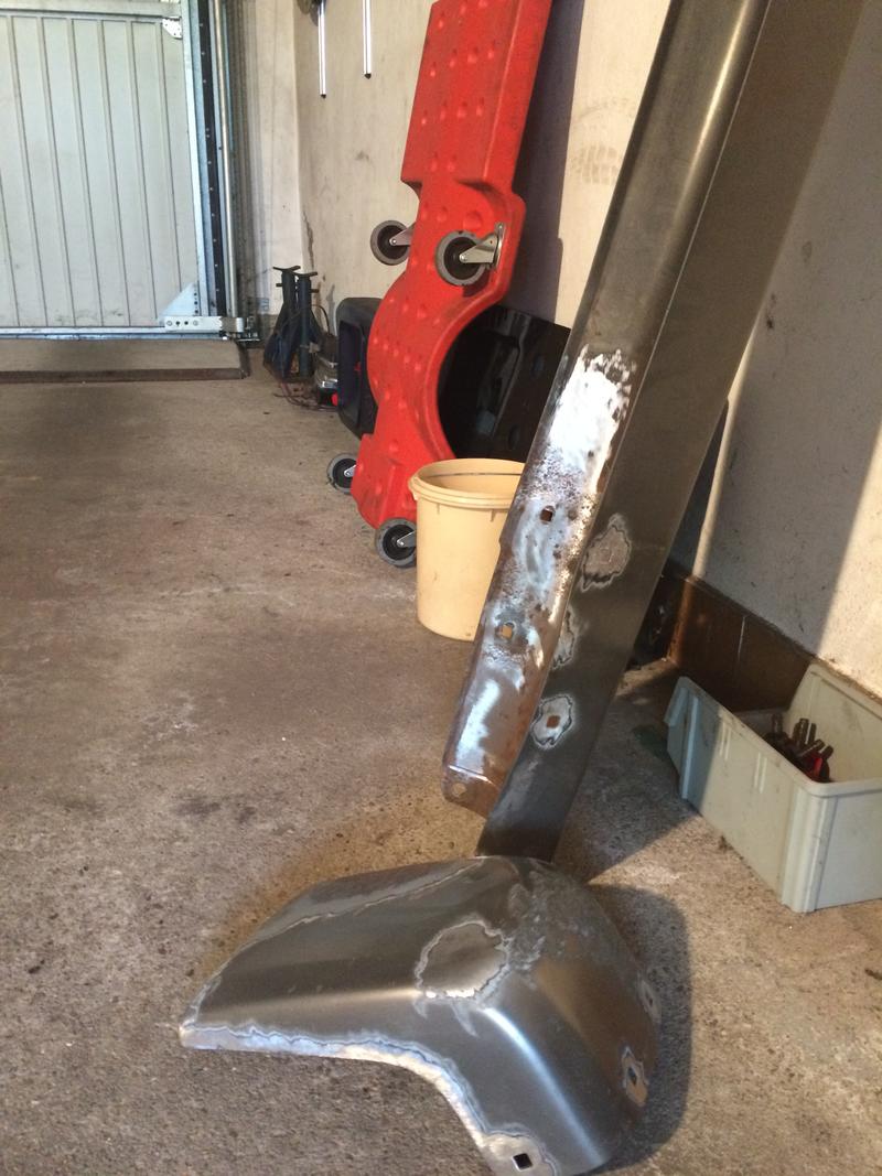

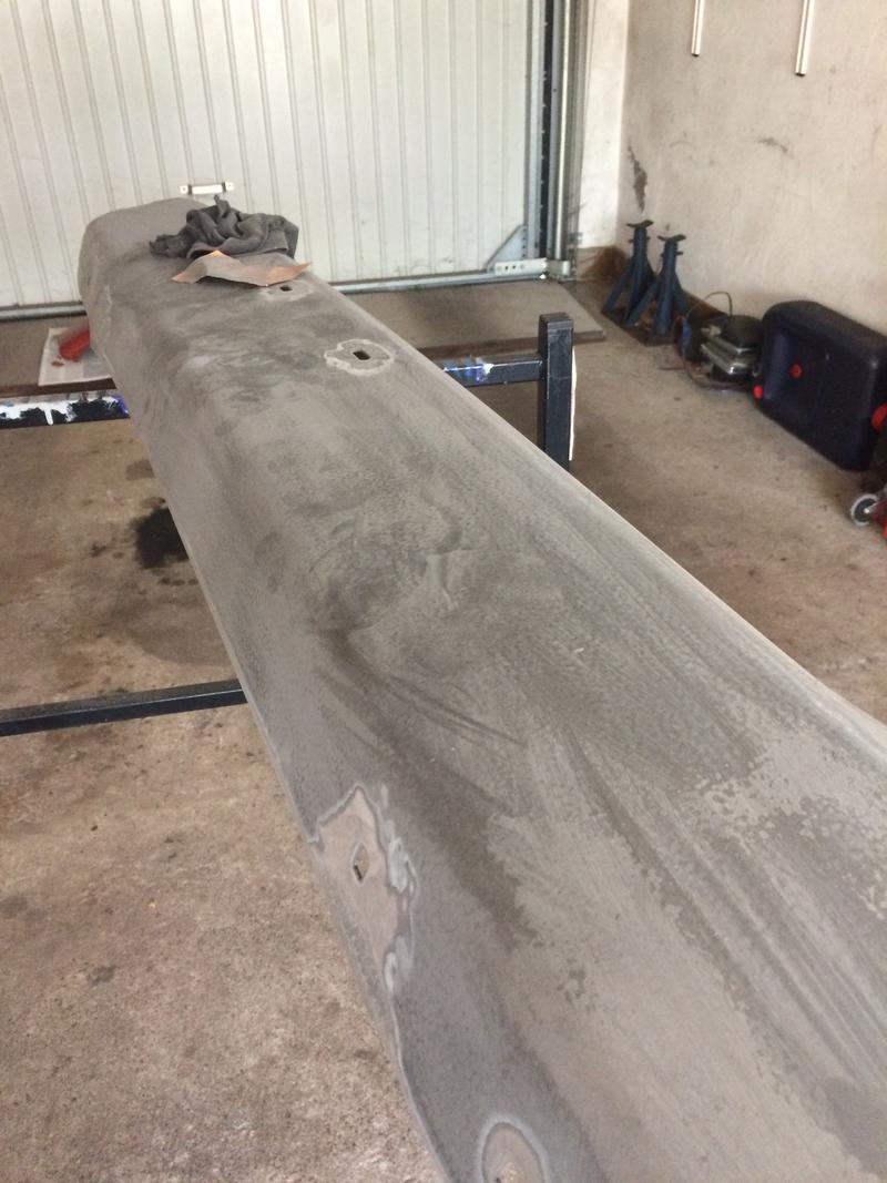

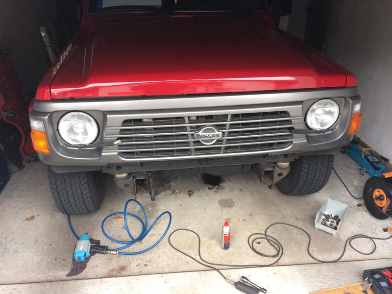

Die letzten Wochen hab ich mich dann an die Stoßstange getraut. Neben Rostfraß fanden sich leider auch diverse Deformierungen, die wahrscheinlich über die letzten 21 Jahre alle eine Geschichte erzählen könnten.
Also erstmal alles runter ...
Hier die "Schandecke" auf der Fahrerseite.
Die Delle am Abschlepphaken. Manch einer würde das ganze Teil wahrscheinlich einfach wegwerfen.
Die Rostschäden beseitigt. Anschließend noch mit Perlox RE den Rost in den Falzen und Poren beseitigt.
Dann mit der guten Grundierung von Würth grundiert.

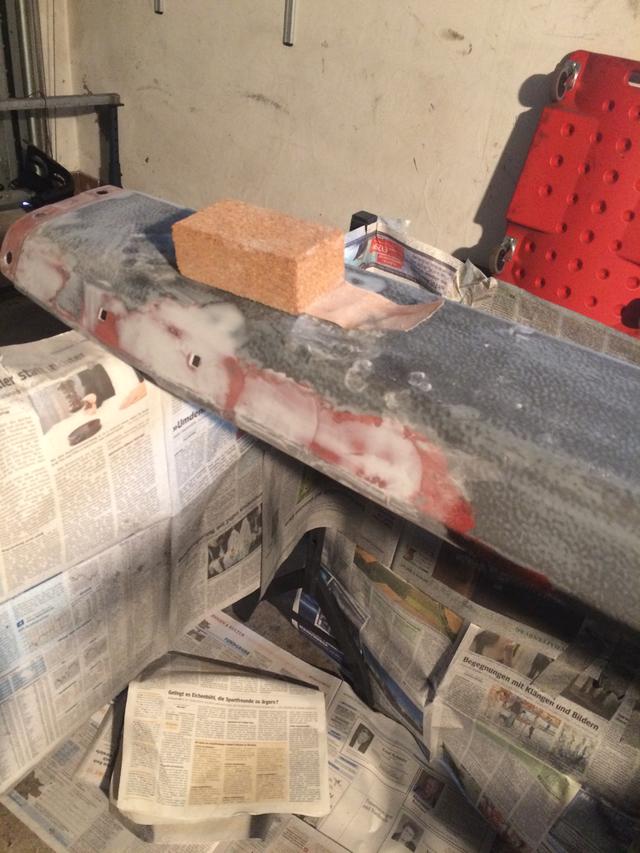

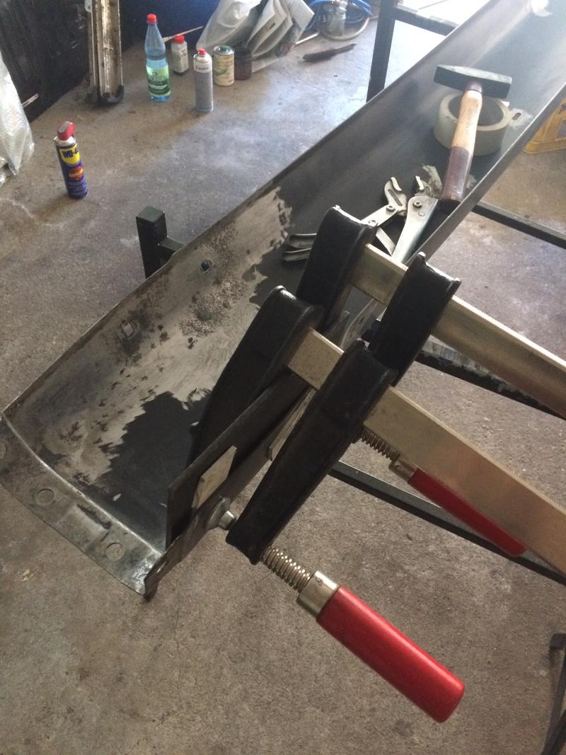

Nun ging es ans Anschleifen und Richten. Mit einfachsten Mitteln Ätsch
Viele Grüße
Michael

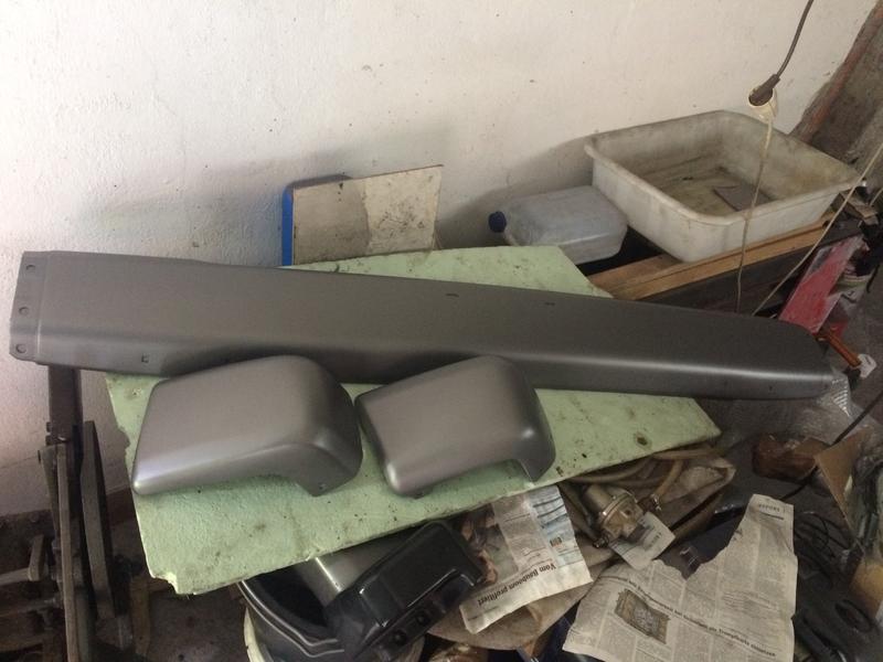

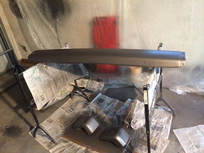

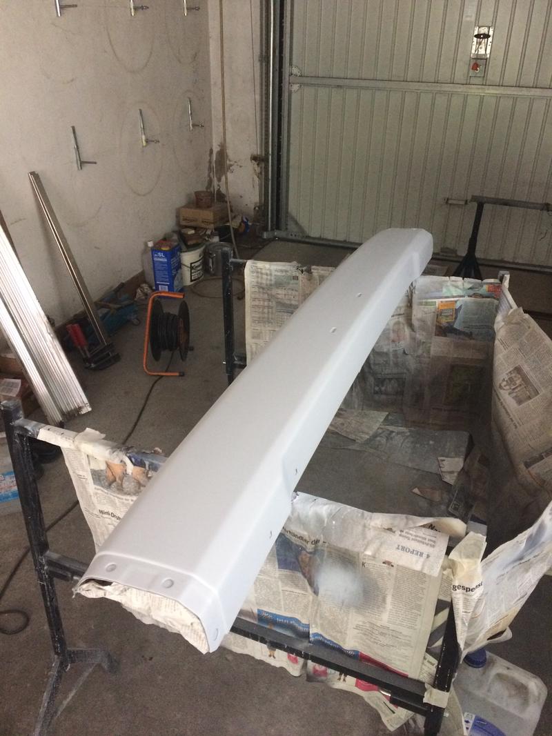

Nachdem alles wieder gerade war und die gröbsten Beulen begradigt, ging es weiter.

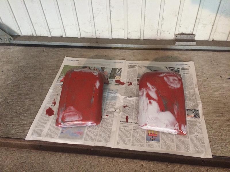

Die Stoßstangenecken wurden gespachtelt (2K Epoxy Spachtel) und anschließend geschliffen.
Rückseite der Stoßstange ist mit mehreren Schichten BK 3in1 lackiert. Erste Versuche mit der Lackierpistole - zu viel Druck, Nadel verstopft und Lack zu wenig verdünnt Hau mich, ich bin der Frühling
Die Vorderseite wurde abschließend mit KSD Grundierfüller behandelt und dann wieder mit 600 - 800er nass angeschliffen.

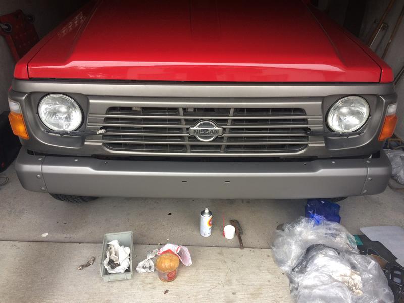

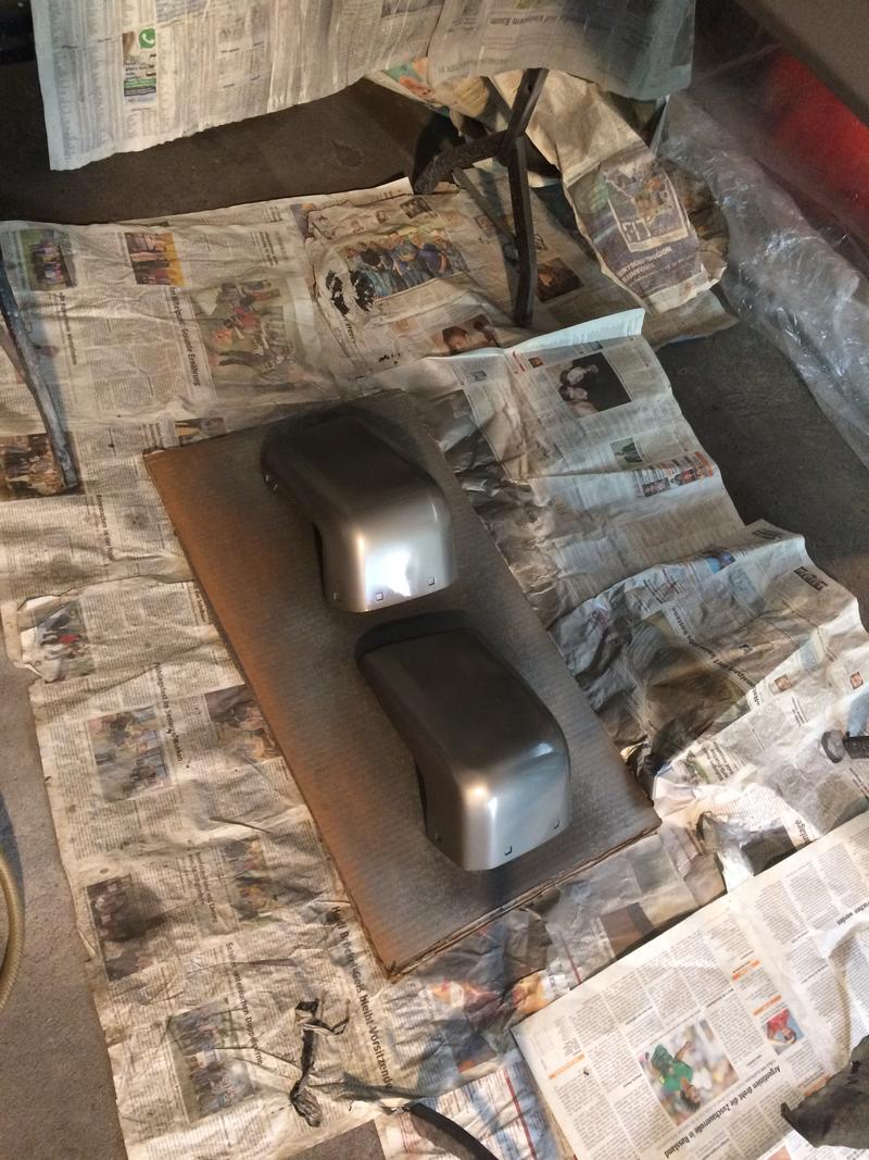

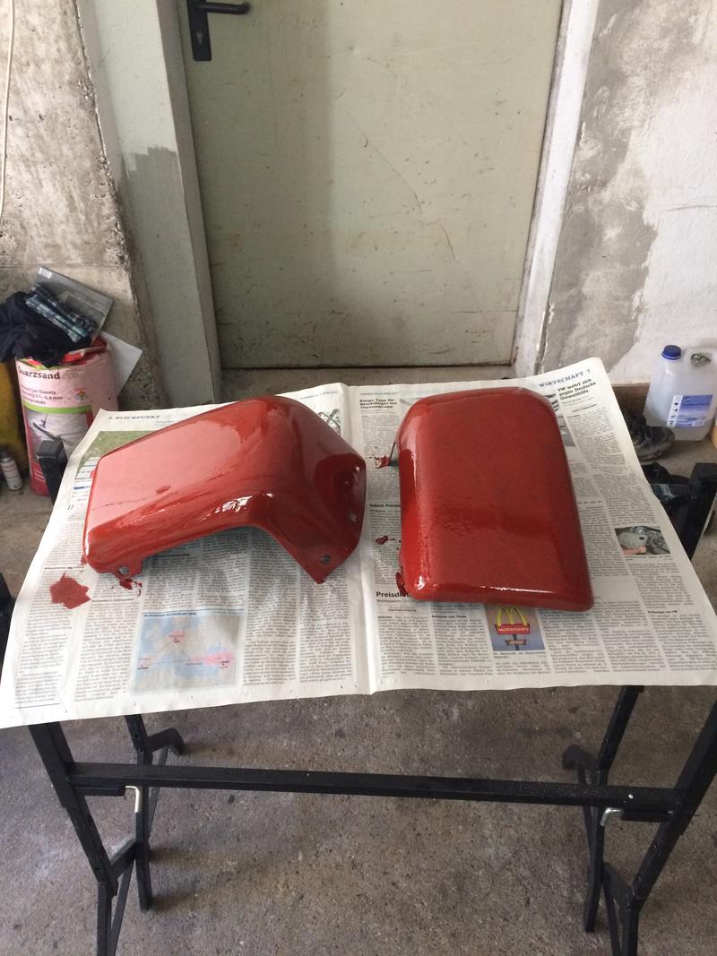

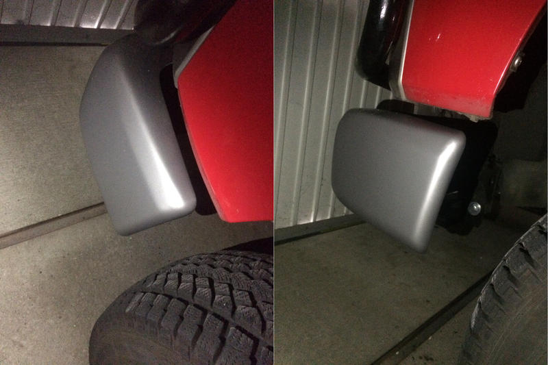

Nachdem ich dann endlich eine einigermaßen glatte Oberfläche hinbekommen habe, traute ich mich an den Basislack.
Ich hatte ewig nach einem Farbcode gesucht. Unser lokaler Lackhändler hat die Farbe dann mit einem Griff gefunden.
Sikkens Autobase Nissan G05 / Grey Matt Metallic Stoßstange
Der Farbton ist evtl. geringfügig heller, kommt dem 20 Jahre alten Original aber verdammt nah.
Mit der gereinigten Lackierpistole und dem passenden Druck lief das prima YES
Abschließend noch 3 Schichten matten Klarlack drüber und trocknen lassen.

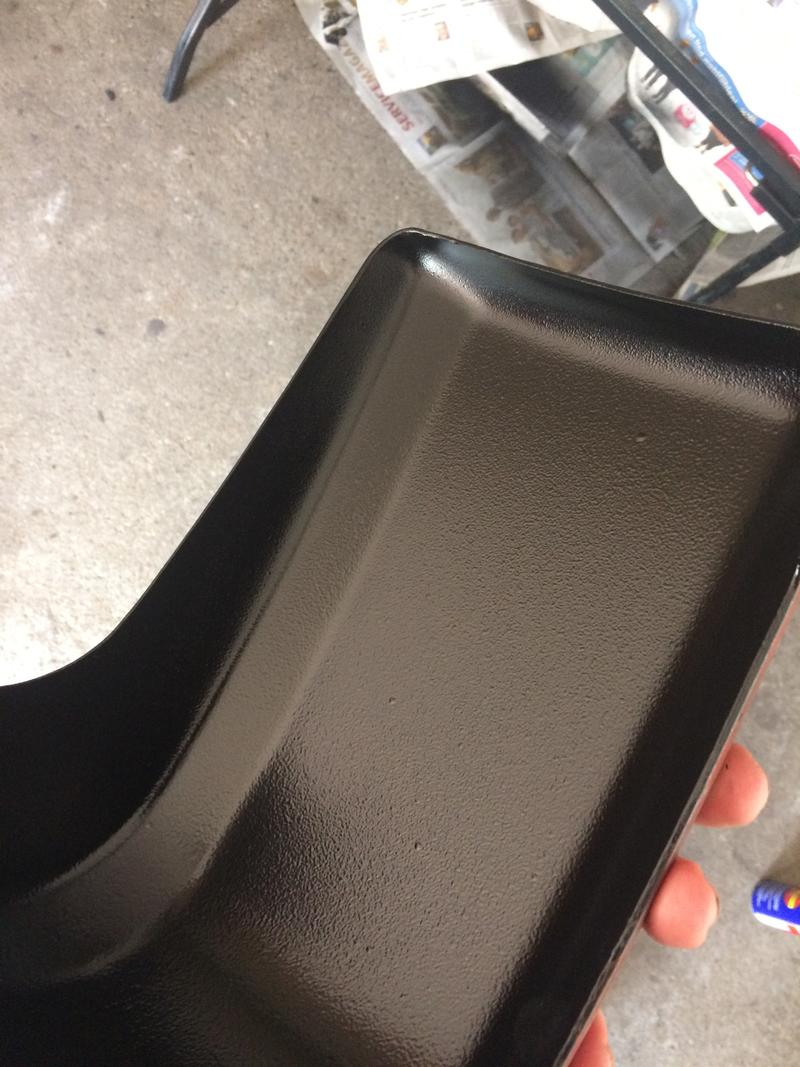

MichaelK
Wohnort: Haibach
...und hat diesen Thread vor 4568 Tagen gestartet!
1. Nissan Patrol GR Y60 '96

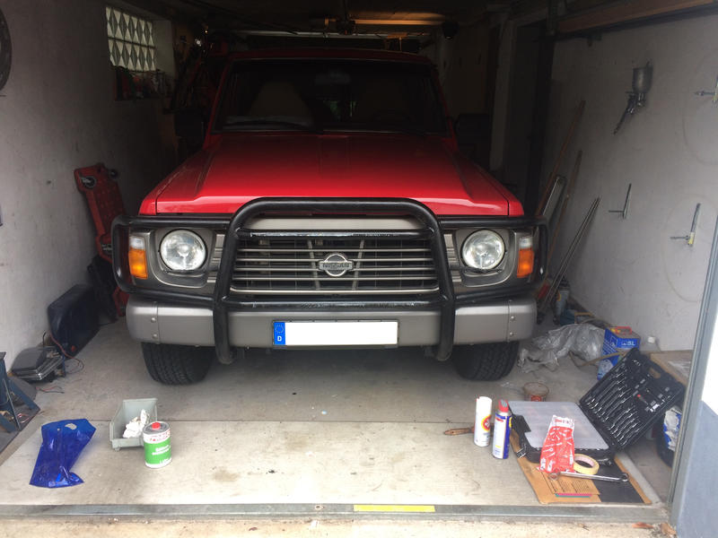

BeitragVerfasst am: 07.05.2017 15:35:56    Titel:
Die Halter wurden natürlich auch entrostet und neu lackiert. Danach alles mit viel Fluid Film Korrosionsschutz verbaut.
Die "Schandecke" ist damit auch Geschichte.
Als nächstes ist dann die Ramme dran Ätsch. Die soll schwarz seidenmatt werden.
Viele Grüße
Michael
