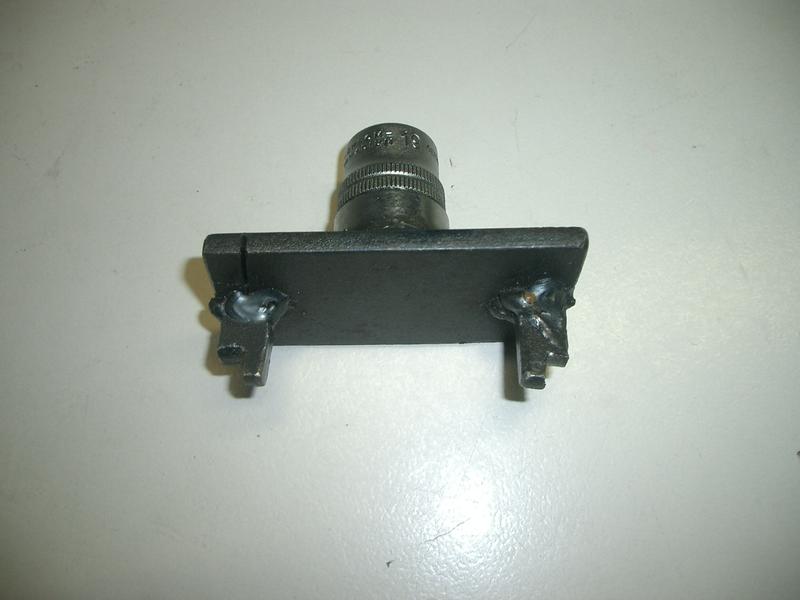

Ashcroft vertreibt Shimsätze.
Der Adapter,mit aufgeschweißter Nuß:
autoteam-essen.de

Dein bebildertes Werkzeugs geht natürlich sehr wohl. Durch das geringe Moment reicht der "kleine" Eingriff.
Ich hatte eins mit alle 60grad, war warscheinlich nicht von Nöten ist

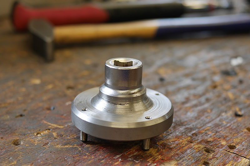

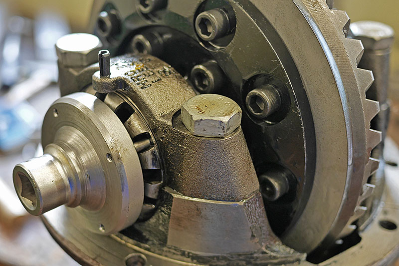

wenn du eine Drehbank zur Verfügung hast
(du schreibst du hast was um hübsch zentriert anzufertigen..)
ich habe damals mein Wekzeug auf der Drehbank angefertigt:
Die Mitnehmer sind Zylinderstifte, bei Bedarf ist auch schnell mal ein anderes Lochbild nachgerüstet
damit ging es ganz gut

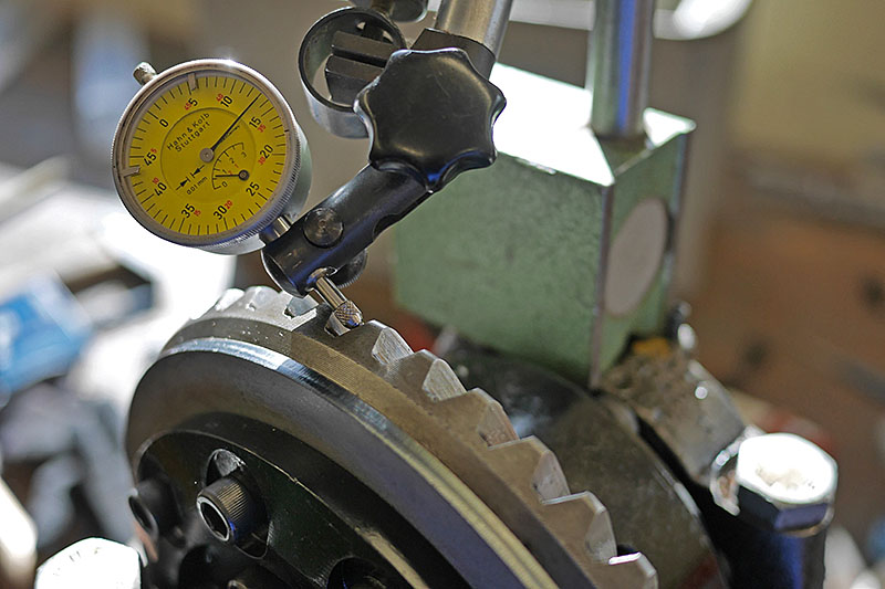

Danach dann das Spiel nach Handbuch mittels Messuhr eingestellt
läuft seit einigen Jahren unauffällig (Vorder und Hinterachse)
