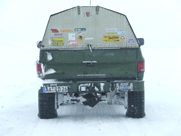

Einfach Stück für Stück ausprobieren (immer 0,1 bar weniger). Tiefschnee geht ganz gut wie ich finde. Da merkt man irgendwann, dass durch die größere Auflagefläche der Wagen auf dem Schnee fährt bzw. nur minimal einsinkt.
Wenn mal wegen zu niedrigem Luftdruck ein Reifen von der Felge springt, Ersatzreifen montieren und die restlichen 3 Räder um 0,2 bar erhöhen. YES
Auf dem Foto sind's ca. 0,3 bar bei deutlich über 3to Gewicht. Auf 16,5" Alus, bei denen ja bekanntlich nicht mal ein Hump vorhanden ist, der den Reifen hält. Auf Stein und Schlamm gehe ich bei Bedarf auf 0,5bar.
