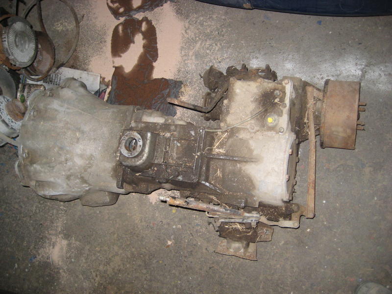

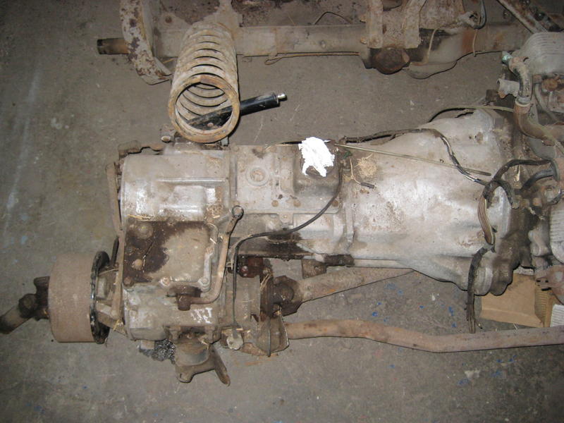

Winke Winke Kurze Frage an die Getriebekenner:
Ich habe zwei von diesen Range-Getrieben aus vergangenen Tagen. Die sehen völlig unterschiedlich zu dem Getriebe aus meinem Defender aus.
Gehe ich recht in der Annahme hier nur wertlosen, unnützen Schrott in der Halle liegen zu haben oder sind irgendwelche inneren Organe noch zu verwenden? Unsicher

Das sind LT 95 aus dem 3,5l V8. 4 Gang Schaltgetriebe mit integriertem Verteilergetriebe und per Unterdruck schaltbarer Sperre.
Was die wert sind??? Keine Ahnung. Die Autos dazu sind mittlerweile jedenfalls sehr rar geworden.
Es ist kein einziges Bauteil mit LT 77 (S), R 380 oder LT 230 bzw Borg Warner kompatibel.

Danke.
War meine Vermutung richtig.
Määääääääääääää rotfl
Kommt im Winter in den Kofferraum.
Als Gewicht wird das englische Gelumpe wohl taugen. Unsicher

Wobei LT95 bei Sammlern mittlerweile gesucht sind.
Also kein Schrott.
