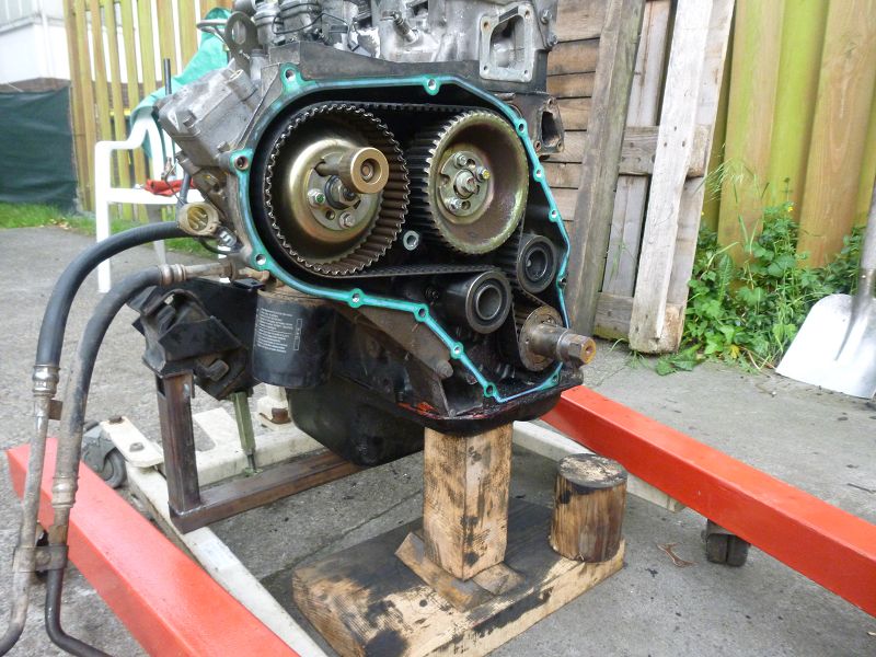

Bei der verbauten Pumpe blockiert die Schraube die Welle nicht, weil nichts zum Weglassen vorgesehen wurde! Nee, oder?
Ist bei meinen Pumpen auch so.
Tut auch nicht not,wenn man nicht vorhat,das Antriebsrad vom Kegel zu ziehen.
Ausbauen kannst du sie auch so.
Ich möchte gern alles demontieren.

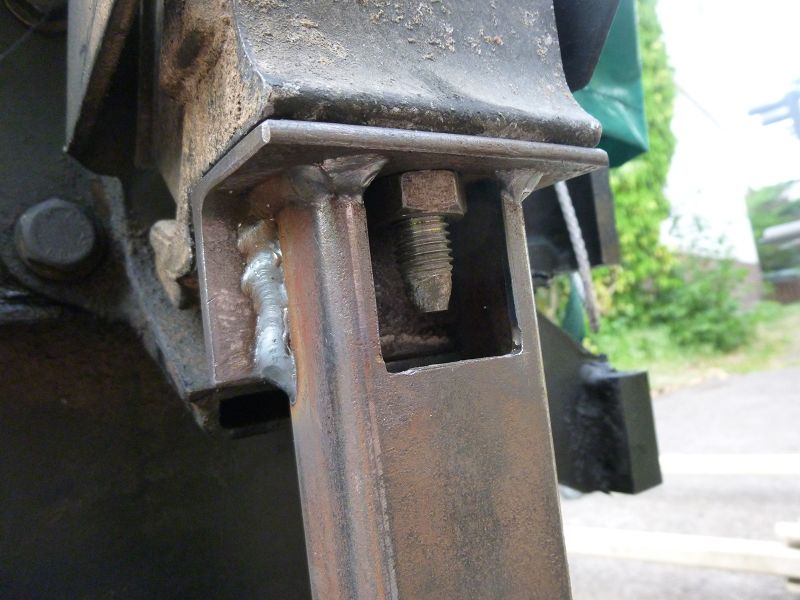

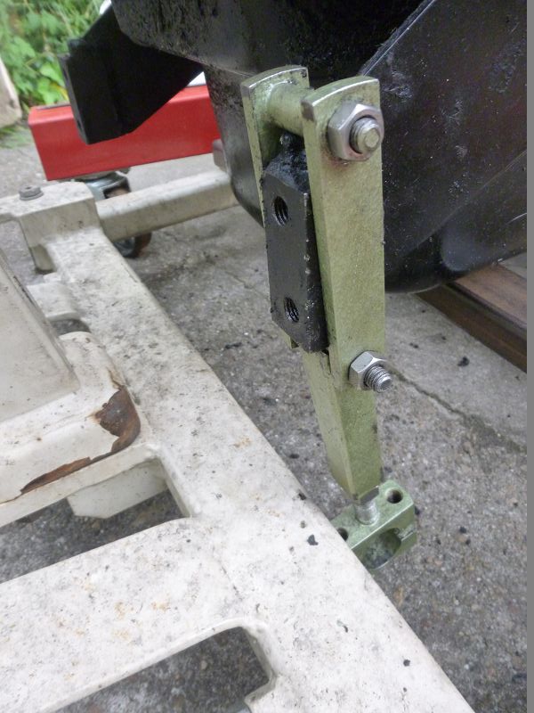

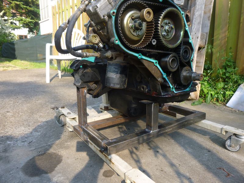

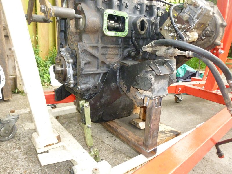

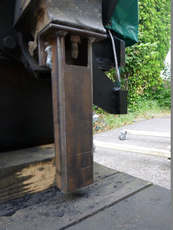

Der Transport und die Endmontage der hinteren Teile am Block sollen auf einem separaten Geräteträger erfolgen, der sich jedoch auch auf dem vorhandenen Fahrgestell abstützt.
Die Drehvorrichtung wird dann demontiert.
Ein Bein der Unterstützung direkt am Motorträger:
Beide Beine stützen sich gemeinsam auf einem Querholm ab.
Wg. der Kopflastigkeit muss der Motor entweder zusätzlich unter der Ölwanne unterstützt werden ...
oder mit den bereits vorhandenen Haltern an den Motorträgern gehalten werden.

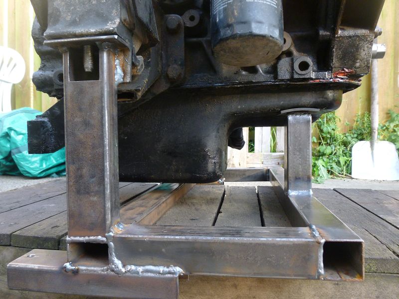

BeitragVerfasst am: 02.06.2017 21:26:06    Titel:
Die Ölwannenabstützung ist es geworden.
Hier noch beim Heften:
Durchgeschweißt auf dem Fahrgestell abgelegt:
Als Zwischenablage:
