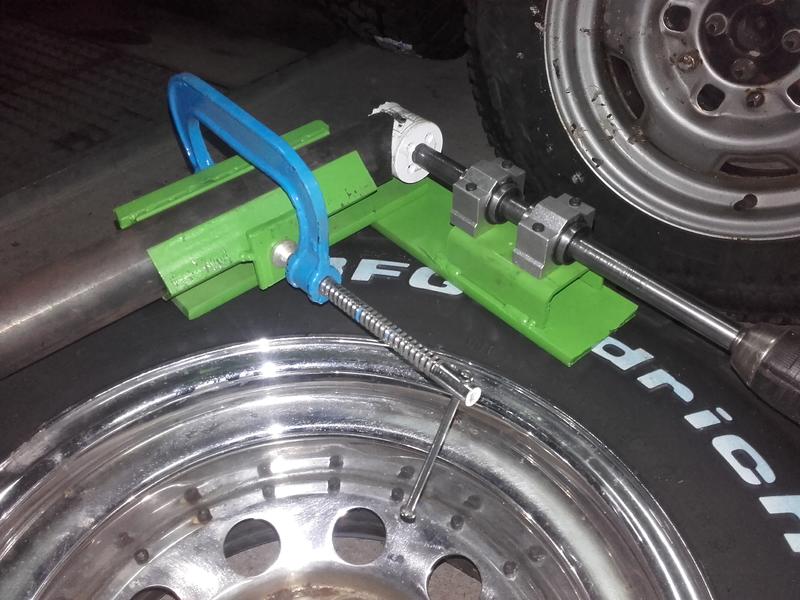

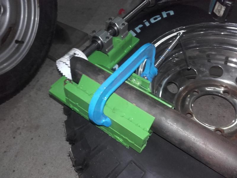

Hab mir so ein Teil selbst gebaut, da ich in D nichts vernünftiges/preiswertes gefunden habe.
Ist verstellbar und für meine zwecke vollkommen ausreichend!
