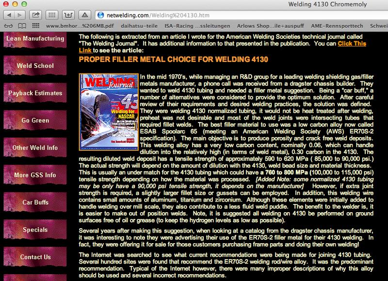

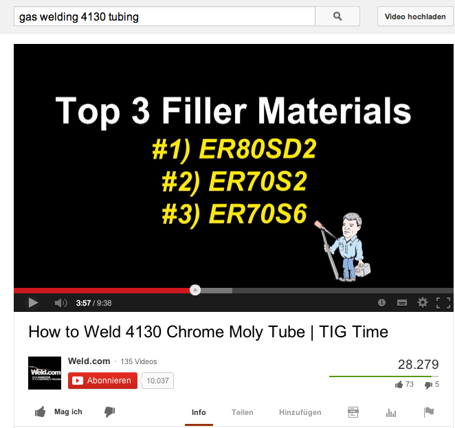

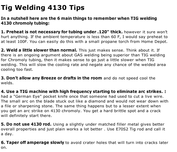

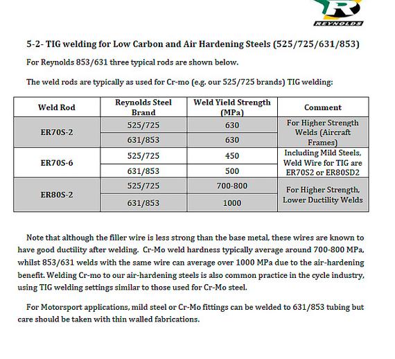

den sg2 habe ich nach langer Recherche genommen, weil er genau für diesen einsatz-zweck empfohlen wird...
weil er niedriger legiert ist als der Werkstoff, das soll so.
die schweissnaht hält zwar weniger aus, als sie theoretisch könnte, in der praxis und ohne wärme-nachbehandlung hat sich das schweissen von sicherheitszellen aus dünnwandigen 25crmo4 rohren mit sg2 aber wohl als optimal erwiesen .
hier mal ein paar statements aus dem www :
4130 ist die us Bezeichnung für 25crmo4...
