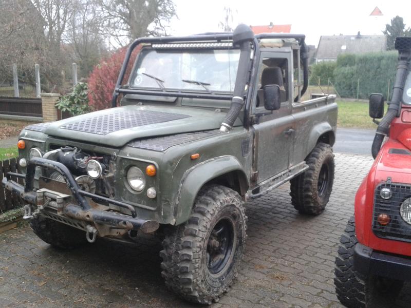

Wir machen hier gerad nen Ex-Kampfgerät aus Dänemark wieder fit, sprich totalresto; neuer RC Rahmen usw usf.
Ausgangsbasis is nen ziemlich fertiger 90er TD gewesen mit vielen guten Teilen, aber so gut wie nix mehr orginal,
alles zusamm gewürfelt, 200TDi, dazu auf den ersten Blick ziemlich junge Achsen, ringsum Scheibenbremse.
Auf den 2. Blick viel mir am Eingangsflansch die gesicherte Mutter auf, statt der Schraube,
daher denke ich das es relativ frühe Disco1 oder RR Achsen sein könnten, sind def. 10Spl.
Abgelesene Vorderachsnummer 23L18655B oder 8
Die Planetenräder des Diffs haben leichten Zahnausfall, welche nach dem auf den Kopf stellen der Achse
alles blockieren ließ. Der Herzbolzen im Diffkorb ist auch ausgeschlagen, sodass wir übelegen eins der
vorhandenen 24 Spline Diffs zu verbauen.
Nur welche Halbwellen nun bestellen? Laut FWD ist ein Umbau nich so einfach möglich.
Achsstummel und Homo hab ich mit meinen späten 300Tdi Neuteilen noch nicht verglichen.
Was meint ihr dazu?
Oder alles lassen und neues 10Spl. Diff?
Gruß Dennis
