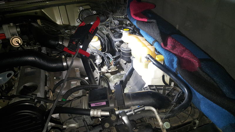

Wo habt ihr bei euch diese Magnetventile sitzen? Bzw. wohin habt ihr diese platziert?
Will ich bei mir die beiden Vakuumbehälter aus dem 3.0 samt Montageblech einbauen, so sind diese im Weg.
ChrisNbg
Mit dabei seit Ende 2015
Wohnort: Nürnberg
1. Skoda Octavia Scout '18
2. Nissan Patrol Y61 2,8 lang '00
BeitragVerfasst am: 30.06.2017 06:30:45    Titel:
Zwei von den Ventilen sind für die AGR. Die könnten ja eigentlich weg Heiligenschein
Grüße
Chris
...und hat diesen Thread vor 5202 Tagen gestartet!
BeitragVerfasst am: 30.06.2017 09:52:36    Titel:
Und der 3. ist für die Klappe.
Das kann auch weg.
