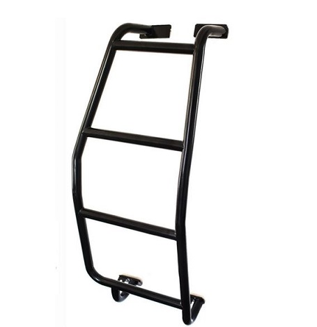

Vorstellungen entsprachen. Eine, die mir sehr gut gefallen hat, hab ich bei einem australischen
Anbieter
gefunden.

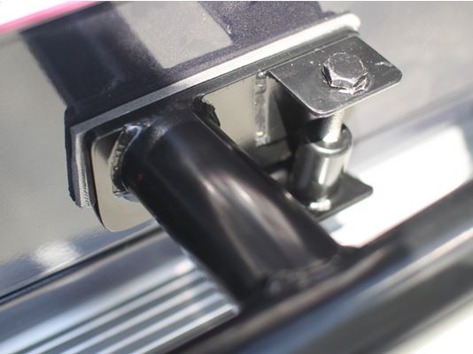

Besonders toll fand ich, dass die Leiter „nur“ an die Hecktür geklemmt wird und somit das Löcherbohren
entfällt. Aber das gute Stück ist ganz schön teuer ( plus Versandkosten) und der weite Bestellweg
hat mich auch etwas abgeschreckt.
Also, wie schon so oft: Selberbauen…
So sieht das Teil von rouge4x4 aus.
Hier das Klemmteil

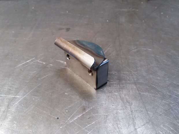

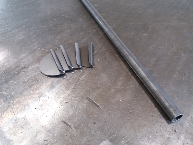

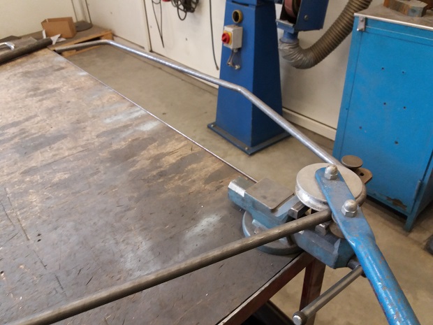

Es handelt sich (vermutlich) um Rohr mit Ø25,4 mm. Da ich hier in der Werkstatt aber leider nur
bis Ø 18mm ordentlich biegen kann, hab ich mir eben dieses besorgt. Die Halterungen zum
Einhängen hab ich mir von meinem Lasermann machen lassen.

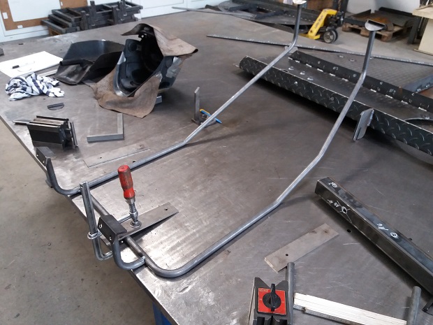

Trotz des recht kleinen Rohres mit 2 mm Wandstärke hab ich mich mit meiner Biegevorrichtung
ganz schön zum Affen gemacht. Das hatte schon richtig was mit Arbeit zu tun.
Als alle Teile zugeschnitten und gebogen waren, hab ich das Zeug geheftet…
…und zum Anprobieren an die Tür gehängt.
Die Halterungen, um die Leiter auf die Tür zu „klemmen“ , hab ich ebenfalls fertig gemacht.
Beim ersten Versuch die Leiter zu „spannen“, musste ich leider feststellen, dass das verwendete
Rohr viel zu dünn war. Beim Spannen mit den Schrauben nach unten konnte ich das Teil regelrecht
auseinander ziehen.

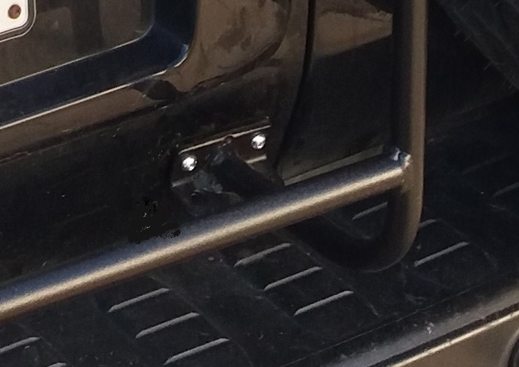

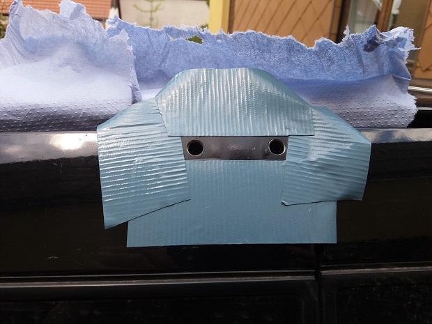

Also erst mal ne Runde geärgert und dann doch Löcher gebohrt… Wut Wut Wut
Zum Befestigen wurde wieder auf die altbewährten Einziehmuttern zurückgegriffen.
An der Oberseite der Tür einfach außerhalb der Türdichtung .
An der Unterseite unterhalb
des Nummernschildes. Dort hab ich zur Stabilisierung innen noch ein Blech untergelegt.
(Leider kein Foto)

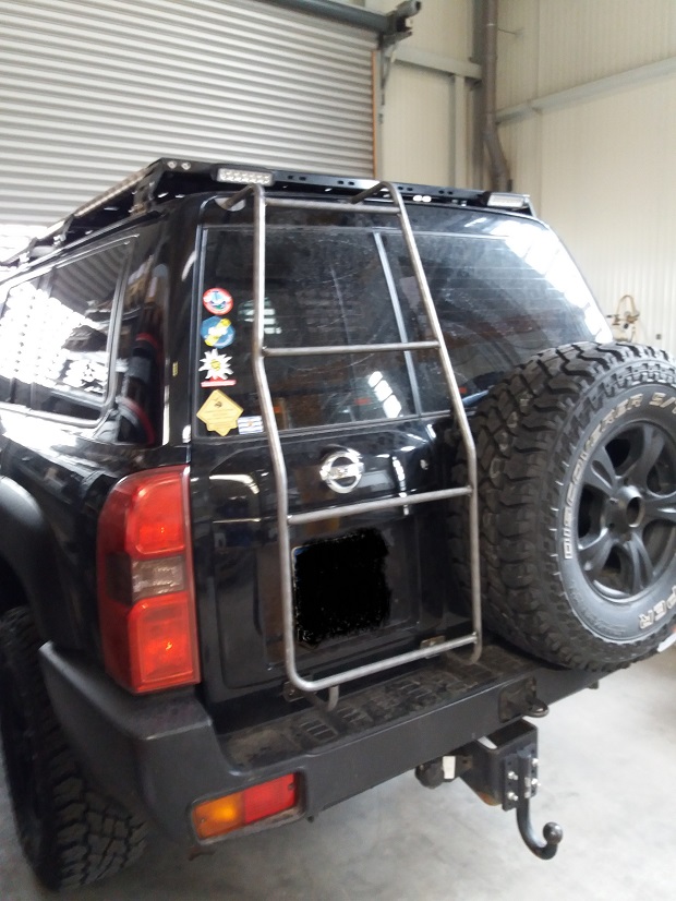

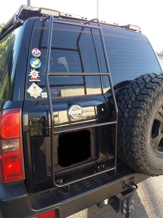

Jetzt wo alles fertig ist, sieht´s so aus.
Mich hält die Leiter mal aus. YES
Im kommenden August kann sie sich in den Alpen bewähren.

Sehr schön geworden, wenn die Stufen zu rutschig sind, hilft vielleicht Griptape ausm Skateboard Laden, ist auch unauffällig schwarz....
Solltest du irgendwann Langeweile haben und mit deinen schönen Sachen in Serienproduktion gehen, melde ich schonmal Interesse an... Hau mich, ich bin der Frühling
Plan_b
Mit dabei seit Ende 2014
BeitragVerfasst am: 27.06.2017 12:22:49    Titel:
Schaut gut aus. Würde nur die Tritte tiefer gestalten und flach. Das lässt sich barfuß angenehmer hochsteigen.
Beste Grüße
Dominique
Spätzlesesser
Mit dabei seit Ende 2016
1. Nissan Patrol Y 61
BeitragVerfasst am: 02.07.2017 13:56:28    Titel:
Super YES das sieht klasse aus sehr gute Ja Arbeit!!
