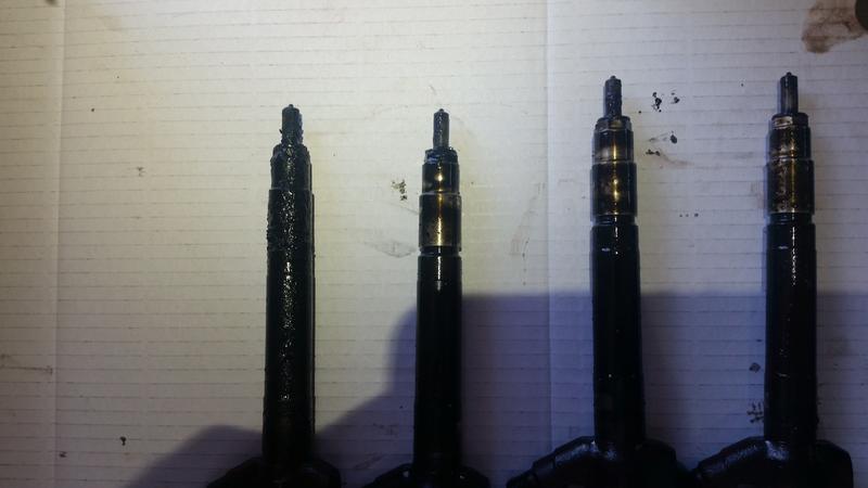

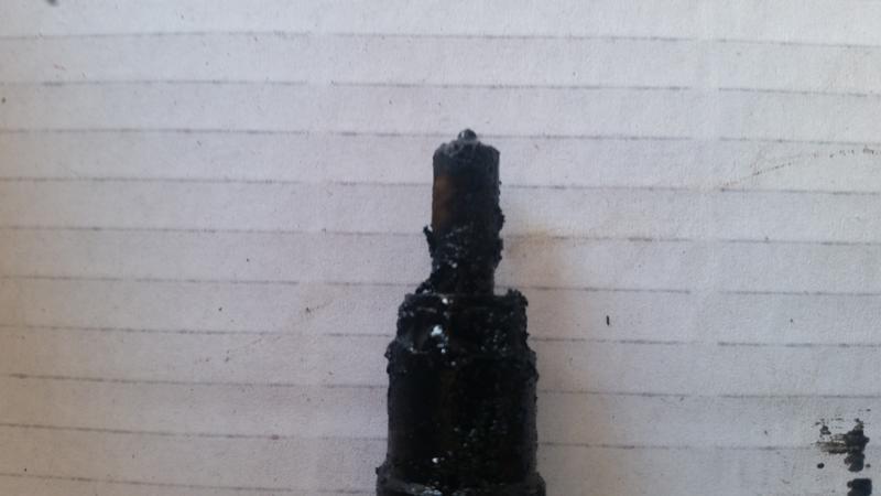

BeitragVerfasst am: 07.07.2017 22:41:39    Titel:
So sieht eine undichte Düse dann aus.
Am Foto ist gut der unterschied zu der ""dichten"" Düse daneben zu erkennen.
Gruß, michi
