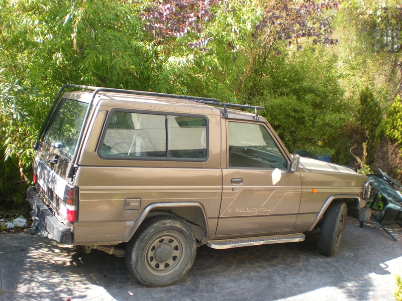

Über den Dachträger hab ich mir auch schon einige Gedanken gemacht. Es gibt einen einzigen brauchbaren Dachträger für das HT. Denke der wurde auch schon hier im Forum besprochen.
Es handelt sich um diesen der über das HT verläuft und oberhalt der Rückleuchten befestigt wird. Anscheinend soll der stabil und brauchbar sein.

BeitragVerfasst am: 28.09.2016 13:17:29    Titel:
Danke dir.
Hier mal ein Bild, von dem dachträger wo ich meinte.
